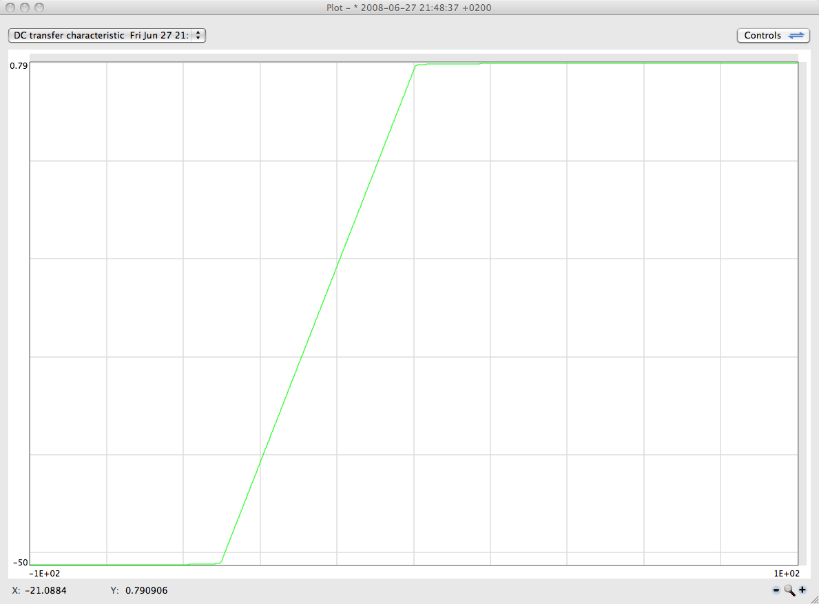

Die Zerstörung nicht aber wenn die Durchbruchspannung an der Diode
erreicht wird steigt der Sperrstrom stark und dann wird es interessant
da sich das Verhalten der schlagartig Schaltung ändert. Und das kann man
in Spice simulieren nur braucht man dann die korrekte Sperrspannung. In
Spice kann man auch simulieren, dass eine 1N4001 10000 A Flussstrom hat
und welche Spannung dann an ihr anliegt. Klar, die geht dann natürlich
in einer realen Schaltung den Weg allen irdischen. Nur mal so als
praktische Anwendung. Z-Diode, welche zur Spannungsstabilisierung gern
mal verwendet werden, werden stets in Sperrrichtung betrieben und um
dann vernünftige Ergebnisse zu bekommen muss man die korrekte
Sperrspannung angeben.
Hier seht ihr mal wie das mit einer "normalen" 1N4001 aussehen kann. Der
Vorwiderstand beträgt 1000 Ohm, es wurde eine Spannung von -100 V bis
+100 V angelegt. Die Angelegte Spannung der Schaltung ist auf der
Abszisse zu finden, die Spannung über der Diode ist auf der Ordinate
aufgetragen.

BV und IBV sind die entsprechenden Parameter im Diodenmodel. Die Werte
werden bei der Modellierung des Sperrstroms benutzt. Wenn ich mich recht
erinnere, wird der Sperrstrom über eine e-Funktion nachgebildet, so dass
er bei BV dann IBV beträgt.
Im SPICE Model für den P600G steht BV=430 IBV=0.0001. Im Datenblatt
steht für den P600G Vrrm = Vdc = 400V und für Ir 5µA bei 25°C und 1mA
bei 100°C. BV wurde also 30V über dem Wert aus dem Datenblatt gewählt
und IBV mit 100µA irgendwo im weiten Bereich zwischen den beiden
Ir-Werten.
Wenn man weiter bedenkt, dass es große Fertigungstoleranzen gibt, und
die die Datenblatt-Werte daher sowieso nicht Gesetz sind, würde ich BV
für die P600D auf 215, 230 oder irgendwas dazwischen setzen, IBV so
lassen und fertig.
Mit SPICE die Grenzen der Belastbarkeit von Bauteilen zu suchen ist eher
eine schlechte Idee.
