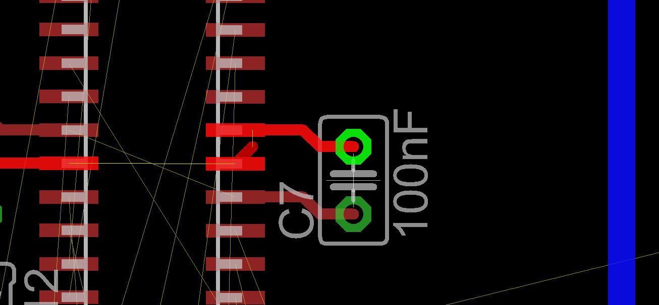

Moinsen,
ich bin momentan dabei meine erste Platine mit Eagle zu erstellen und
immer wieder erstaunt, welche Bremsklötze dieses Programm einen zwischen
die Beine werfen kann.
Ich habe auf meiner Schaltung ein 40 Piniges SMD Gehäuse sitzen und es
ist mir nicht möglich 2 Pads mit einer geraden Leiterbahn miteinander zu
verbinden. Als erste wollte mich Eagle nur oben und unten aus dem Pad
rauslassen, nicht so wie es sein sollte an den Seiten. Ich habe
herausgefunden, daß das am Knickwinkel liegt. Die Leiterbahn macht immer
einen kleinen Knick. Ok mit umstellen kommt man dann auch raus aus dem
Pad und hat dann irgendwo an einem anderen Bauteil nen Knick dran.
Soweit so gut. Jetzt will ich aber zwei Pads dieses Bausteines
miteinander verbinden. Diese liegen sich genau gegenüber. Also müsste
man ansich nur eine gerade Bahn rüberziehen. Ja verdammt nur wie. Immer
ist da so ein blöder Knick drin, den ich gar nicht gebrauchen kann. Ich
bin jetzt alle Knickoptionen durchgegangen. Entweder hat man nen kleinen
Knick, ne Kurve oder die ganze Bahn ist schief und trifft das Pad
überhaupt nicht mehr. Wie kann man diesen Blödsinn abschalten. Ich will
doch einfach nur eine gerade Leiterbahn von A nach B ziehen???

Ok,
hier ist ein Bild der aktuellen Situation. Wie man sehen kann sieht sich
Eagle nicht in der Lage einfach eine gerade Linie von unten nach oben zu
ziehen. Das selbe Problem gibt es, wenn man versucht die Leiterbahn auf
den Pin Links zu legen, der durch die Luftlinie markiert ist. Entweder
hat man immer so einen kleinen Knick an der Leiterbahn oder ne Kurve
oder sonst was. Dann habe ich ja auch noch das Problem, daß ich die
Leiterbahn nicht so verlegen will, wie Eagle es mir vorschlägt. Anstelle
unter dem Chip die Leiterbahn von Rechts nach Links zu verlegen, will
ich lieber von dem Kondensator aus nach Rechts an die sich auf der
Unterseite befindende Leiterbahn, die ihr im Bild sehen könnt. Das geht
so einfach aber auch nicht, da Eagle dort keine Verbindung vorgibt und
man nicht einfach auf vorhandene Routen weiter routen kann. Ich denke
mal, man könnte von Hand eine Luftlinie zeichnen und dann die unter dem
SMD Chip löschen. Das kann aber auch nicht ganz Sinn der Sache sein, da
weiß man ja gar nicht, was Eagle im Schaltplan verunstaltet.

Mach doch mal ein Bild mit eingeschaltetem Raster.
Ich vermute, wie Arno, daß das Bauteil nicht richtig im Raster plaziert
ist.
Wenn Du das Bauteil mit gedrückter CTRL Taste bewegst,
rastet es immer richtig ein.
Oh das Raster sich mal anzeigen zu lassen, ist ne intressante Idee. Wie
man sehen kann liegt der "Mittelpunkt" des Bauteiles auf dem Raster. Die
Pads hingegen zwischen den Rasterpunkten. Allerdings lässt sich der Chip
nicht so verschieben, daß der Mittelpunkt zwischen dem Raster liegt und
die Pads darauf. Dennoch sollte es eigentlich Möglich sein, eine gerade
Verbindung von unten nach oben zu machen. Eagle hat ja kein Problem die
anderen Pads anzurouten oder den Mittelpunkt eines Pads zu treffen
Grüße Chris

Stell mal das Raster auf ein Viertel des jetzigen Wertes und nimm einen
Multiplikator von 4. Du hast dann die gleiche Rasteranzeige aber das
reale Raster ist kleiner.
Der 45° Winkel im ersten Bild geht offensichtlich zu einem Rasterpunkt.
Anbindungen finden grundsätzlich dort statt, wo auch die Luftlinien
enden, hier also Mitte des PADs.
Für die Problematk mit Verbindungsverweigerung kenne ich auch nur die
Möglichkeit, Verbindungen zu rippen ( 1 Teilstück reicht meistens) und
in anderer Reihenfolge neu zu verlegen.
Arno

für dieses Problem gibt es zwei (oder mehr) Varianten:
1) Die Gridsize auf "finest" stellen. Damit läßt sich alles ohne Raster
bewegen und die Leiterbahnen verlegen. Bei Entflechtung z.B. einer
reinen smd-Platine ist das sowieso nicht anders möglich.
2) Die Gridsize so lassen wie sie ist. Die "Alt"-Gridsize auf finest
stellen.
Somit können, bei gedrückter Alt-Taste, wiederum alle Routen, Bauteile
etc. ohne Raster verschoben oder gelegt werden.
Beide Methoden sollten eine zufriedenstellende Lösung bringen.
Viel Spaß
J.

Genau. Aber "finest" ist überhaupt nicht notwendig. Leiterbahnen
beginnen immer genau im Mittelpunkt eines Pads, wenn man an ihnen
beginnt das Airwire zu verlegen. Als nächster Punkt (Ein Knickpunkt oder
das andere Ende der Leiterbahn) muss allerdings ein Punkt auf dem Raster
gewählt werden.
Desweiteren gibts zwei Verlegemodi für die Wires (Rechtsklick zum
Umschalten), womit man die Leiterbahnen super verlegen kann, ohne auf
ein Raster verzichten zu müssen. Denn das Raster an sich soll ja keine
Behinderung sein, sondern es hilft dass die Platine einheitlich aussieht
und man an bestimmten Stellen eine einheitliche Verlegung (und nicht
eine krumme und schiefe) hat.

> irgendwelche Pads oder Leiterbahnenden liegen. Also einfach mal
> ausprobieren,
> erspart sicherliche hier ne Menge Zeit. Ich habe alle meine smd-Projekte
> im
> finest-Raster geroutet, sonst sind feinste Strukturen (0,2mm) garnicht
> möglich.
Dafür siehts dann, wie gesagt, krumm und schief aus, weil man einfach
kein Raster mehr zur Orientierung hat.
Wie gesagt. Raster auf "finest" zu stellen ist nur in den
*aller*seltensten Fällen wirklich notwendig.
Persönliche Seite
Spess53 wrote:
> Hi
> Gibt es bei EAGLE die Möglichkeit den BE-Nullpunkt auf die Mitte von
> Pin1 zu legen (Kenne das so von Protel)? Da könnte man sich den ganzen
> Zirkus sparen.
> MfG Spess
Also ehrlich gesagt wundert mich, dass es nicht so ist.
Welche Library (Es gibt keine Library von Atmel!) ist es und welches
Bauteil? Und wer hat die Library gemacht? Normalerweise liegen die
Bauteil-Nullpunkte immer genau in der Mitte des Bauteiles, sodass solche
Probleme eigentlich gar nicht auftauchen sollte.
finest ist humbug - man sollte IMMER mit Raster routen - das macht die
Sache doch einfacher - wird doch sonst wie kraut und rüben.
> Normalerweise liegen die Bauteil-Nullpunkte
Und wenn nicht, dann korrigiert mans halt in der (in diesem Fall wohl
schlechten) Lib... ist doch kein problem.
> möglich.
falsch... ich hab mein raster auf 0,1mm, das alt auf 0,05mm. weit weg
von finest und damit is in smd alles machbar. auch 0,2mm pitch, wenn man
sich ned anstellt...
Jetzt mal langsam hier. Das mit dem Raster kleiner stellen kann man
machen ja. Aber eigentlich sollte es nicht nötig sein, wenn alle
Bauteile von Anfang an richtig auf dem Raster liegen. Das ich die
Leiterbahn an das Bauteil dran kriege ist ja kein Thema. Ich finde es
halt nur mehr als albern, daß Eagle keine einfachen geraden Leiterbahnen
hinbekommt. Immer ist da so ein unsinniger Knick drin. Auch schnappt die
Leiterbahn auf dem Bauteil ein, nur guckt bei einer zu großen Leiterbahn
(Pad Größe) dann an einer Seite noch der Winkel mit raus und das stört
mich. Mit einer geraden Leiterbahn hätte man dieses Problem nicht, aber
eine solche scheint es ja in Eagle erst gar nicht zu geben.
Persönliche Seite
AVRDude wrote:
> Ich finde es
Wo ist dein Problem? Eagle verlegt die Leiterbahnen am Raster, Punkt
aus.
> Auch schnappt die
> mich.
Dann ändere den Verlegemodus mittels Rechtsklick und du bekommst den
Knick an der anderen Seite der Leiterbahn und nicht an der Seite, die am
Bauteil liegt!
Bullshit.
Mal davon abgesehen, dass das Model was du da angeblich aus "Der Library
von Atmel hast" schlecht designed worden ist. Also woher hast du die
Library?
Was für eine Arroganz. Meinst du, du bist der Erste der das "Problem"
(was ja eigentlich keines ist) feststellt? Meinst du Cadsoft hat sich im
Vorhinein dazu keine Gedanken gemacht? Völlig unnötig dass du hier so
einen langen Thread produzierst.
Persönliche Seite
Frank Lorenzen wrote:
> Wie schön daß alle Bauteile stets das gleiche Rastermaß haben...
> gruss
> f
Nochmal: Das Rastermaß des Bauteils muss nicht mit dem Rastermaß des
Layout Editors übereinstimmen!
Das Rastermaß des Layout Editors ist nur für die Verlegung von
Leiterbahnen, sowie der Position von Gehäusen zuständig. Leiterbahnen
kann man auch verlegen, wenn Layout-Editor-Rastermaß !=
Bauteil-Rastermaß.
Hmmmm, da war ich wohl ein wenig sparsam. Ich bezog mich eigentlich auf
diese Aussage von AVRDude:
"Jetzt mal langsam hier. Das mit dem Raster kleiner stellen kann man
Bauteile von Anfang an richtig auf dem Raster liegen."
Der Punkt ist daß es eben nicht immer möglich ist das alle Bauteile so
auf dem Default-Wire-Raster liegen das man eine gerade Leiterbahn von
Pin zu Pin ziehen kann, eben weil Bauteile unterschiedliche Rastermaße
haben können und deshalb das Wire-Raster nicht zu jedem Bauteil passt.
Wenn das so ist muß man halt das Wire-Raster entsprechend anpassen und
Ruhe ist.
gruss
f
Persönliche Seite
Ah entschuldige :-)
> Ruhe ist.
Absolut genau so ist es. Ein Punkt zwischen der Verbindung von zwei
Raster-fremden Bauteilen muss immer auf dem Raster liegen.
