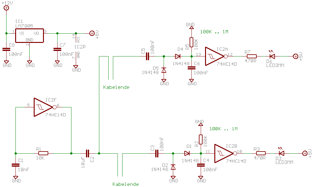

Ich habe dir mal auf die schnelle was konstruiert. Du hast hier eine
Wechselspannung (Rechteck) von ca. 10Khz an deinen Kabelenden liegen.
Wenn jetzt durch die Fluessigkeit das Kabelende kurzgeschlossen wird
bekommt der Gleichrichter mit den beiden Dioden ein Signal. Wenn die
Gleichspannung jetzt den Schwellwert des Transistors uebersteigt leitet
dieser und die LED leuchtet. Du darfst allerdings keine Verbindung von
GND der Schaltung zu der leitenden Fluessigkeit haben. Sollte das doch
der Fall sein muessen wir die Schaltung modifizieren.
Gruss Helmi

Hier noch mal die Schaltung in der Version mit den CMOS Schmitt-Trigger
wie von yalu vorgeschlagen. Ich wollte zuerst keine ICs dafuer nehmen
weil ich dachte das du mit normalen Transistoren und Widerstaenden
besser zurecht kommst. Bei der Problematik mit dem Teil vom C. muss ich
yalu voll zustimmen , das funktioniert so nicht.
Gruss Helmi

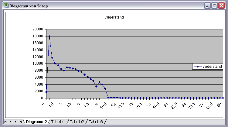

Der Übergangswiderstand lag in Vorversuchen zwischen 18 kOhm und 80 Ohm.
Allerdings habe ich hier mir Gleichstrom gearbeitet und an den Messdraht
war eine PVC Folie mit aufgeklebter Aluminiumfolie angebracht. Der
Widerstand scheint sich nach 10 turbulenten Minuten bei ca 90 Ohm zu
stabilisieren.

von Helmut L. (helmi1)
Hallo Jacob,

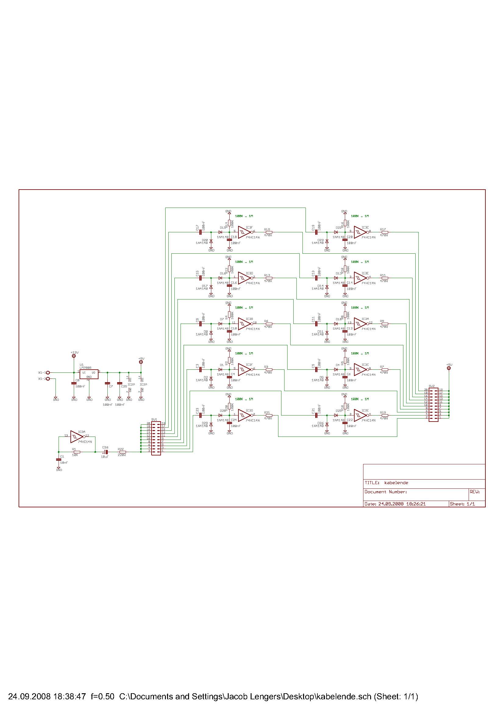

Mein Plan zeigt allerdings nur 2 Sensoren wenn du mehr haben willst muss
ich die Zeichnung ergaenzen oder du suchst dir die Pinummern der Gatter
selber aus dem Datenblatt von dem IC. Ansonsten sollte die Schaltung
schon funktionieren auch wenn ich sie am Samstag mal so eben
hingezeichnet habe.
Als weiteres Wissen solltes du den Farbcode der Widerstaende, die
Pinnummerierung des ICs und wo Kathode und Anode an der LED ist wissen.
Gruss Helmi
Hallo Jacob
>muss ich IC2F, R1 und C1 anpassen wenn ich insgesamt 10 Sensoren
>verwenden will
Nein die Frequenz bleibt gleich.
>macht es sinn anstelle R5 ein Potentiometer einzubauen um die
>Empfindlichkeit regeln zu könne
Das könnte man machen.
>was für ein IC ist IC2P
Das ist die Spannungsversorgung von dem IC . Hier kommt +5V und GND
dran.
>und welches Bauteil oder Schaltkreis macht die Wechselspannung
Das macht IC2F , R1 und C1.  Frequenz ca. 10KHz
>muss ich alle enden an denen GND steht miteinander verbinden(selbiges
für +5V)
Ja die must du alle verbinden.
>und wo schlisse ich die Batterie an
An +12V und GND . Die Batteriespannung kann zwischen 8 .. 15V betragen.
>was genau macht die separate Schaltung oben links
Das ist ein Spannungsregler. Der sorgt für eine stabile Betriebsspannung
von 5V unabhaengig ob die Batterie 8 oder 15V liefert.
>74HCT14 DIP
>SN74HC14N DIP
>SMD74HC14SO14
>aber nicht das von Helmi vorgeschlagene 74HC15D
>kann ich eines der anderen verwenden?
SN74HC14N kannst du verwenden.
>und auch LM7805 ist conrad leider unbekannt.
doch such mal nach 5V Spannungsregler
>Den Rest habe ich schon zusammen, na ja sind ja auch Standartteile.
>Und die Pin Belegung für IC 74HC15D hab ich auch gefunden.
ähh ich habe dort ein 74HC14 eingesetzt nicht ein 74HC15 das hat eine
andere Funktion.
>liegen an der Zelle nun 5 oder 12V an
An der Zelle liegt 5V Wechselspannung an.

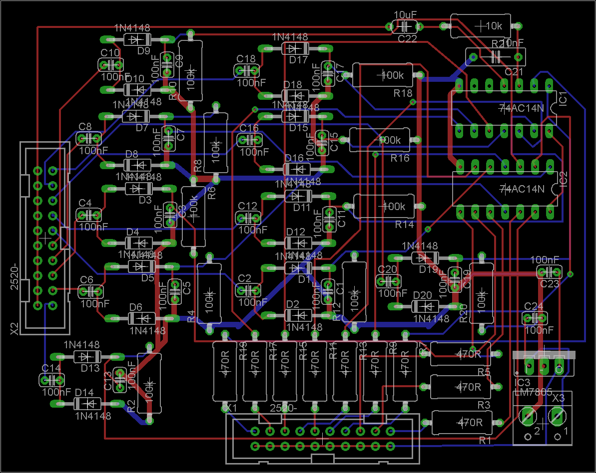

da das ganze ordentlich werden soll, will ich nun eine Platine
anfertigen lassen. Ich habe das Layout mit eagel gemacht. kann mir
jemand sagen ob das Layout so brauchbar ist. (Abstände zu klein oder
sonstige Fehler)
von jacob (Gast)
und das noch

von jacob (Gast)
und noch der Schaltplan

Ich sehe schon du hast das mit dem Autorouter gemacht.
Naja schoen ist anderes.
Was mir auf die schnelle auffaellt:
1. Die Leiterbahnen zwischen den IC Beinchen sind nicht mittig.
2. Den GND (Masse) solltest du dicker und besser verlegen (nicht so wie
der Autorouter um 25 Ecken)
3. 5V an den beiden IC fehlt
4. in der naehe der beiden IC solltest du einen 100nF Kondensator
zwischen GND u. 5V schalten
5. Dein 5V Spannungsregler hat einen Kurzschluss zwischen Ein u. Ausgang
6. Waeren schoenheitssachen (Kuerzer Verbindungen alles nicht um 25
Ecken verlegen u.s.w) das ist auch mit ein Grund warum ich keinen
Autorouter benutze.

von jacob (Gast)
sind die Massen so dick genug
den Kondensator regle ich über den IC Sockel
den Kurzschluss sehe ich irgendwie nicht
wie kann ich die IC’s denn im Schaltplan anschließen ich habe da ja
immer nur die einzelnen Gatterda gestellt.
wie wichtig ist es denn das ich die Leiter ordentlich verlege, das
dauert nämlich auch so schon alles immer ziemlich lange, weil ich das
Programm vorher noch nie benutzt habe.

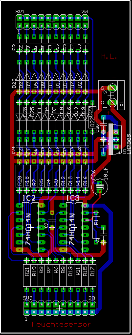

Hallo Jakob ,
Ich habe es dir mal eben neu geroutet.
Gruss Helmi

Hier noch der Schaltplan dazu.
Ich hoffe du kannst meine Eagledateien einlesen

Die Widerstände kommen mir sehr groß (Baugröße) vor. Sind das 1
Watt-Typen?
Hier sollten auch 1/4W-Standardwiderstände reichen.
von jacob (Gast)
Da bin ich aber platt, wie hast du das denn so schnell gemacht. Ich bin
total begeistert. Tausend Dank.
das sind 1/2 Watt Widerstände.
super super super

von Marian (Gast)
Dürften andere das neu geroutete Layout auch mal sehen, also das von dir
Helmi (PNG wäre super)? Bin sehr interessiert und neugierig, so als
mitleser :).
Aber klar doch duerfen andere das auch sehen.
Gruss Helmi

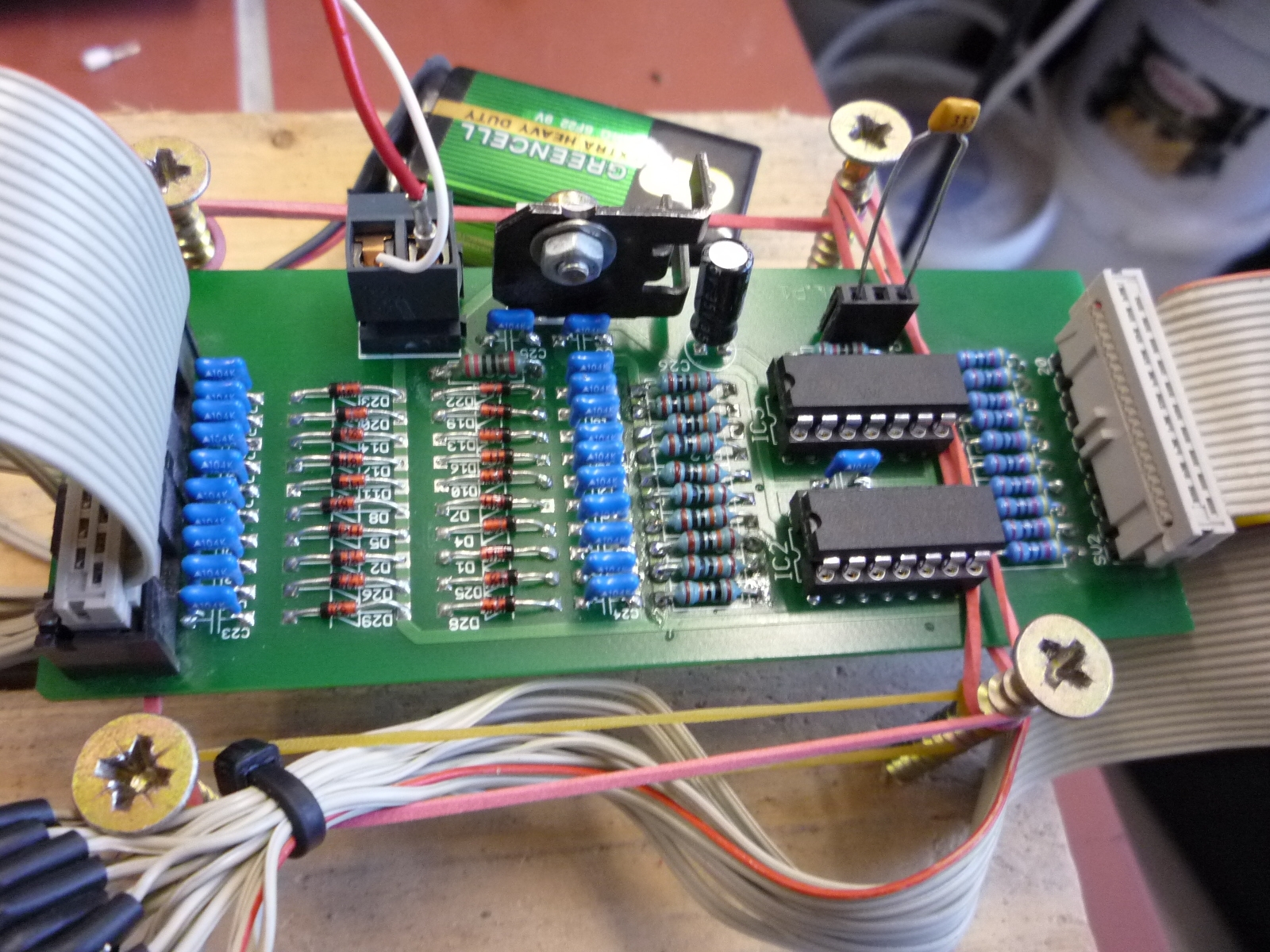

Ich habe die Platine genau so aufgebaut und bestückt wie von helmi
vorgeschlagen.
Die LED bleibt auch nach lösen des Kabels an.
Also, wenn ich alles nur anschließe (kein Kontakt am Kabelende) ist die
LED nicht an. Sobald ich dann das Kabelende kurz schließe geht die LED
an und bleib auch an wenn ich den Kontakt wieder unterbreche.
7 der 10 Kanäle Verhalte so. Die anderen Mal so mal so.
Wenn ich die Stromzufuhr unterbreche und anschließen wieder anschließe
sind alle LED's aus bis ich den Kontakt wieder schließe.
Bei den eingebauten Kondensatoren habe ich nur auf den jeweiligen Wert
geachtet und nicht auf die Bauform.
Ich mache morgen mal ein Foto

So, es hat geklappt. 33nF scheint das Maß der Dinge zu sein.
Hallo Jacob
Platine sieht ja gut aus. Schön das es geklappt hat. Kannst du noch mal

von Alex B. (Firma: Ucore Fotografie www.ucore.de) (alex22) Benutzerseite
Helmis Board sieht ca. 100x so gut aus wie der alte Entwurf! :-)
Möchtest du für mich nicht auch mal eine Platine routen? Hat nur so ca.
