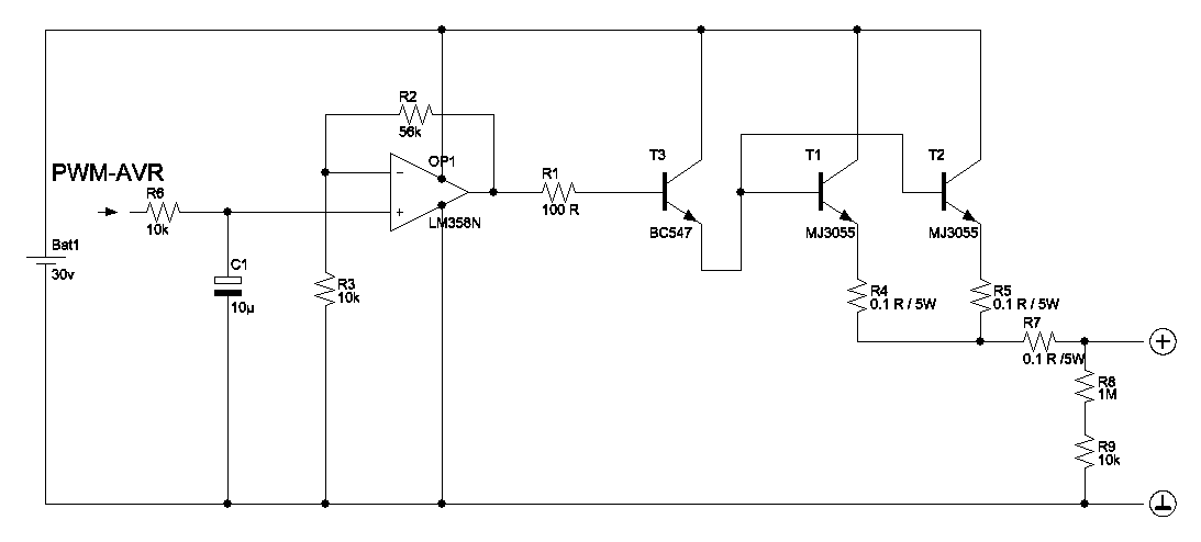

Hallo, ich bin gerade dabei ein Netzteil zu bauen, welches ich mit einem
AVR steuern müchte. Der AVR gibt per PWM die Sollwerte für Spannung und
Strom vor, und der rest wird von der Elektronik geregelt. Ich habe mal
den Schaltplan der Spannungsregelung angehangen. Wenn ich das NT bei 12V
mit 5A belaste, sackt die spannung um ca. 1V ab. Könnte mann das noch
kompensieren ?
Ach ja, es soll 25V/5A bringen.
Danke !!!

von Uhu U. (uhu)
Wo gibst du denn den Sollwert für den Strom vor?
Wieso diese komische Serienschaltung R8 + R9? (Bei 10% Toleranz ist der
Fehler von R8 so groß wie der Nominalwert von R9)
Für die Spannungsregelung muß die Endstufe mit in den Regelkreis
einbezogen werden.
von Hannes J. (pnuebergang)
Nicht verwunderlich, da du keinen Regelkreis drin hast. Übrigens 1V/5A =
0,2Ω. Bei der netten Ansammlung von 0,1Ω Widerständen am Ausgang könnte
man doch glatt einen Anfangsverdacht hegen wo Teile der 1V * 5A in Wärme
umgesetzt werden.
Wetten, da war in der Originalschaltung der Abgriff für die
Spannungsregelung? Die scheint der OP einfach weggemacht zu haben. "Kenn
ich nicht, brauch ich nicht" :-)

Der Sollwert für den Strom wird in der Schaltung noch garnicht
vorgegeben, da dieses erst nur der Spannungsteil ist. Die WDST. am
ausgang sollen der Spannungsmessung dienen.
von Gast (Gast)
An R7 soll später der Strom gemessen werden.
von Uhu U. (uhu)
Und wozu dann die PWM, wenn nicht zur Vorgabe der Sollspannung?
Diese Anordnung hat den Nachteil, daß das Potential für die
Strommeßpunkte von der Ausgangsspannung abhängt.

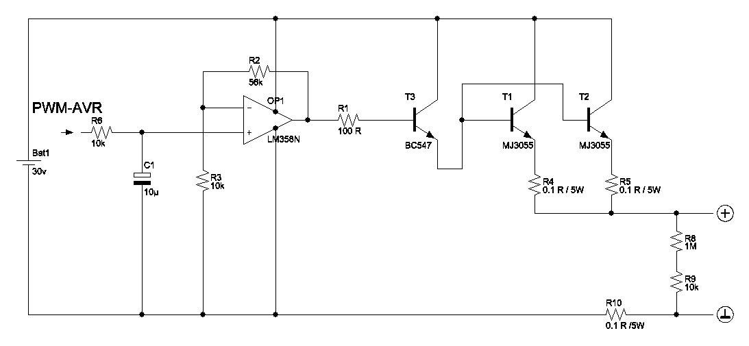

von Gast (Gast)
Sollte der WDST. zur Strommessung in der massezweig rein ?
von Gast (Gast)
So in etwa ?
von Karl H. (kbuchegg)
Man mag mich blind nennen, aber ich seh immer noch keinen
Regelkreis, der die Transistoren entsprechend der tatsächlichen
Ausgangsspannung auf die Sollspannung nachführt.
von Helmut L. (helmi1)
Schliess mal den R2 vom Ausgang des OPs an den Ausgang der Schaltung an.
Also an den Punkt wo R7 + R8 zusammen kommen dann durfte der OP das
ausregeln.
Gruss Helmi
von Gast (Gast)
Jop, also wie im Anhang verschaltet und Spannung bleibt konstannt.
Super.......Dann kann ich mich ja an die Stromvorgabe/Regelung machen.

Ist der BC547 nicht etwas schwach, um die beiden MH3055 zu treiben?
Wie warm wird er wohl, wenn du bei minimaler Ausgangsspannung den
maximalen Ausgangsstrom ziehst?
von Andreas K. (a-k)
Ma ein bissel rechnen. 5A raus heisst 2,5A pro Längstransistor. Ergibt
ca. 50mA Basisstrom jeweils. Also 100mA insgesamt. Das wäre schonmal
exakt die Grenze vom BC547.
Und wenn der Ärmste nun also 100mA durchlassen muss, und das bei 30V
rein und beispielsweise 1V raus, dann verdrückt der dabei ca.
28V*0,1A=3W. Aber nicht lang - versprochen.
Wobei die 30V*2,5V=75W der Längstransistoren (bei optimaler
Stromaufteilung) hinsichtlich Kühlung ebenfalls interessant werden. Tip:
Wenn im Datasheet 115W stehen, dann heisst das nicht, das man die im
praktrischen Betrieb auch ausnutzen kann. Jenseits von 40-50W wird das
beim 2N3055 schwierig.
Übrigens bist du mit 30V/2,5A schon verteufelt dicht an der Grenze der
SOA (Safe Operating Area).
Ich wuerde mal anstatt des BC547 als Treiber mal einen BD647 Darlington
nehmen und den einen kleinen Kuehlkoerper spendieren. Dann hast du das
von yalu und Andreas angesprochene Problem nicht.
Gruss Helmi

Ich habe einen OP an den StrommessWiderstand wie oben angeschloßen. Die
abfallende Spannung von max 0.25V wird um den faktor 20 verstärkt. Ich
komme nur nicht auf null, wenn keine Last angeschloßen ist, sondern auf
max 0.36V. Woran könnte das liegen ?
Welcher Type ist OP2 und wie wird er versorgt ?
Gruss Helmi
von Gast (Gast)
Ist der 2te vom LM358N.
von Gast (Gast)
Oder sollte man einen Differenzverst. nehmen ?
Du könntest mal versuchen einen 18K Widerstand in die + Eingangsleitung
zu legen. Was du noch versuchen könntest ist über ein hochohmiges Poti
von der positiven Versorgungsspannung in den - Eingang zu schalten und
dann den Offset wegzutrimmen.
Gruss Helmi
