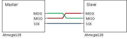

Versuche eine Kommunikation zwischen 2 Atmega128 via SPI herzustellen.
Nun meine erste Frage ist:
>> Kann ich einfach die zwei Atmega128 gemäss Bild verbinden?
Die zweite Frage:
>> Möchte einfach über den Master Daten zum Slave senden. Kann ich den Master und
Slave gemäss Datenblatt beispiel initalisieren?

#910832
Tanja Hofmann wrote:
> Stimmt MISO und MOSI kreuze ich demfall nicht. Braucht es den Slave
> select wirklich, denn bei meinem Board ist der Anschluss nicht
> rausgeführt ???
Ja, sonst weiß der Slave ja nicht, wann ein Byte aufhört und das nächste
beginnt.
Peter
#910871
Wenn der Slave eine Slave-Select Leitung hat, dann muss man die
bedienen, sonst fühlt er sich nicht angesprochen.
Wenn der Slave keine Slave-Select Leitung hat, dann funktioniert es
offensichtlich auch ohne und man muss die nicht vorhandene Leitung auch
nicht bedienen.
#910875
Select brauchst Du bei SPI immer für jeden angeschlossenen Slave.
Edit: nun ja, kommt vermutlich auf den Slave drauf an, wenn es nur einen
einzigen Slave gibt.
Welchen Pin am Master man dafür benutzt ist egal.
Am Slave macht der spezielle SS-Pin die Sache ein wenig einfacher.
Gast #911180
Der Slaveselect ist zwingend wenn mehr als ein Slave angeschlossen ist.
Mit nur einem Slave hängt es von der SPI implementierung der hardware
ab, ob der SS benötigt wird oder nicht ( Konfigurationseinstellungen in
den Registern).
Falls der SS beim ATMEGA benötugt wird, sollte es reichen den PIN fest
auf HIGH oder LOW zu legen ( im Datenblatt nachsehen ob High oder Low
aktiv).
Ob ein Byte komplett übertragen ist wird nicht am SS erkannt sondern an
der Anzahl der Takte.
Es wird im Register die Anzahl der zu übertragenden BIT eingestellt.
Sobald diese Anzahl erreicht ist, ist das Byte vollständig.
Damit ist es auch möglich Daten mit zb 5 bit zu übertragen. Dies wird
jedoch nicht unbedingt von allen µC unterstützt ==> Datenblatt lesen.
