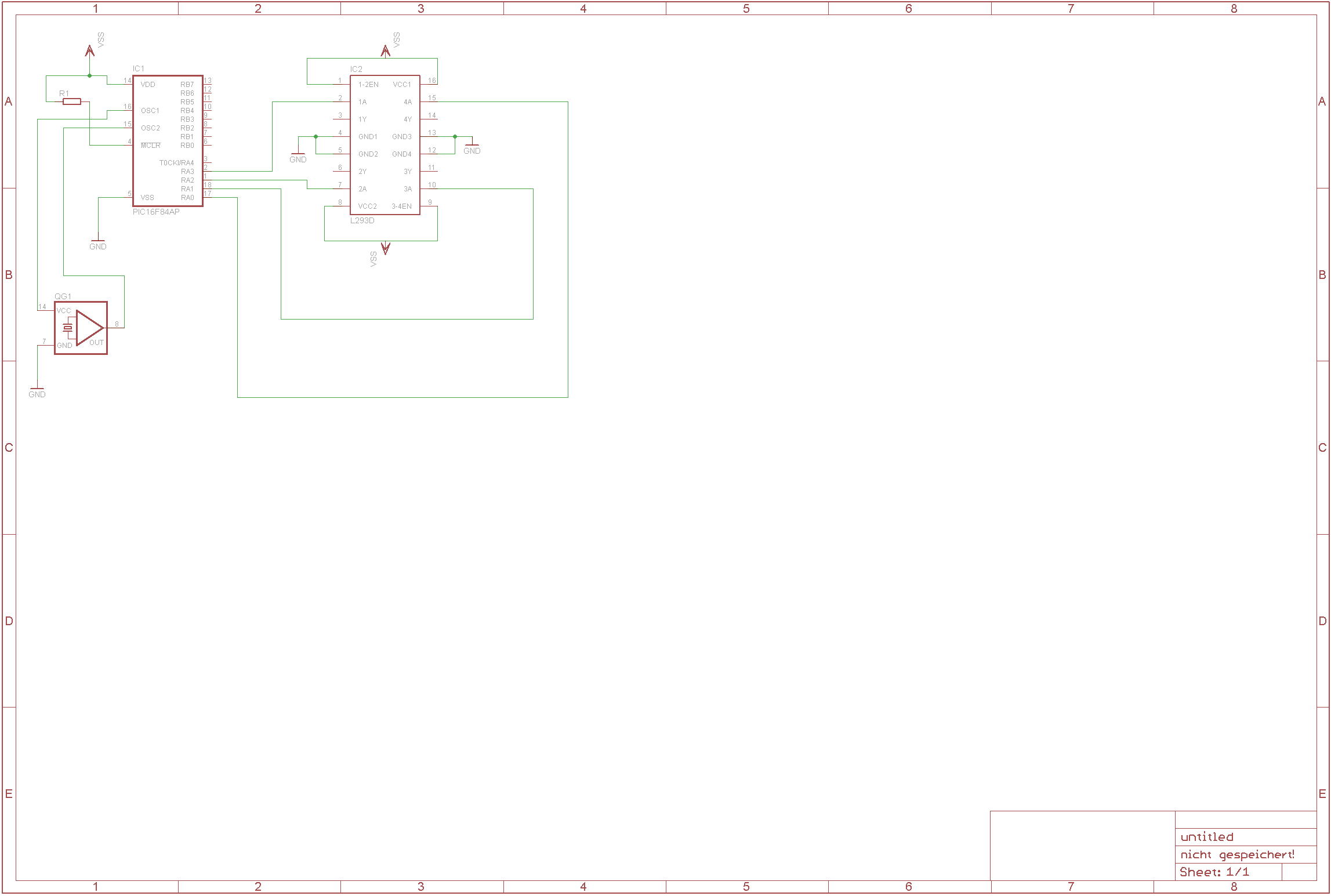

emoment versuche ich mit einem PIC16F84A und dem Treiber-IC L293D einen
bipolaren Schrittmotor anzutreiben. Der Motor bewegt sich beim
Einschalten auch um ein paar Schritte, doch dann erhitzt sich der PIC
sehr stark. PORTA habe ich mit dem Treiber-IC L293D verbunden wie im
Anhang zu sehen ist. Am Treiber-IC lege ich aber statt 12V 5V an.
Mein Quelltext sieht folgendermaßen aus:

Hat jemand eine Idee warum sich der Mikrocontroller so stark erhitzt?
MfG Sebastian
Gast #910709
Also bei starker Erwärmung des PIC würde man am ehesten einen
Kurzschluss vermuten.
Vielleicht schaust dir die 4 Ausgänge des PORTA einmal an, ob da
vielleicht irgendwo was falsch verbunden wurde.
Wenn da alles passt, klemm deine PORTA-Ausgänge mal ab und schau, ob der
µC ohne Anschluss des Treiberbausteins im Betrieb auch warm wird – dann
weißt zumindest, dass das Problem nicht am Treiberbaustein liegt.
Wird er auch in diesem Fall warm, dürfte ein Fehler in der
Grundbeschaltung des µC vorhanden sein, oder er ist im schlimmsten Falle
kaputt.
Ich glaube, dass der Rückwärtslauf nicht funktionieren wird, da dein
„schleifenschritt“-Zähler nicht inkrementiert wird im else-Zweig!

Gast #910774
Habe selbst neulich einen Schrittmotor angesteuert, allerdings über
MSP430, sollte aber keinen unterschied machen.
Dein Code ist etwas kompliziert: Verwende vieleicht eine Variable
Schritt, die je nach Richtung entweder aufwärts oder abwärts zählt,
und zwar von 0 bis 3:
  schritt = (schritt + richtung) & 3;   // richtung = -1,0,1
dann brauchst Du nur noch eine Case-Anweisung und der Code wird
erheblich einfacher zu lesen. Noch einfacher wirds, wenn Du
die Portausgabewerte zur Motoransteuerung in eine Tabelle (mit
vier Werten) ablegst => minimaler Code:
  statoren = table[schritt];
Einen Anschlussfehler habe ich auch nicht gefunden: der L293 ist
richtig angeschlossen.

Gast #911029
Du verwendest einen Dopplbrückentreiber. Bei diesen sind 2 Transistoren
in Reihe geschaltet zwischen Ub und GND. Wenn Du jetzt deine Schaltung
einschaltest besteht die Möglichkeit (je nach verwendetem IC) dass beide
Transistoren durchgeschaltet sind und deine Spannung zusammenbricht
(Kurschluss über die Transistoren). Was wäre eine Lösung? Nun, den
Baustein erst nach dem "Hochfahren" des PIC mit der Enable-Leitung
aktivieren (die momentan an Ub hängt). Oder die Eingänge auf definierte
Pegel legen. Vielleicht helfen am Ausgang des PIC Pull-Down oder
PUll-Ups. Das sind aber bisher nur Vermutungen die erst noch geprüft
werden müssen. Also ran ans Messgerät ;-).
Olaf

32
              schritte--;
33
              delay_ms(250);
34
35
36
Im Anhang befindet sich der Schaltplan.
