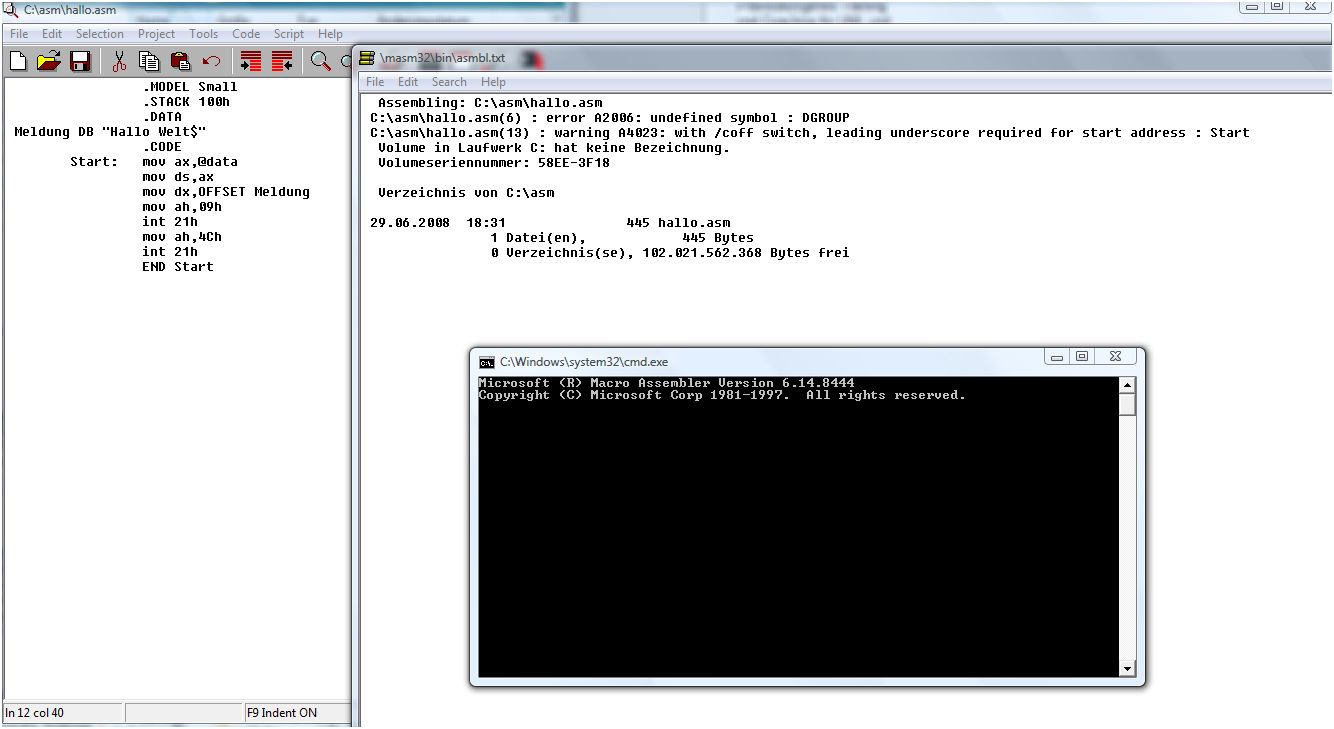

Hallo, ich beginne gerade Assembler zu lernen und habe den Assembler von Microsoft MASM als Assembler (und Linker) benutzt. Leider funktioniert mein "Hallo Welt" Programm nicht, wie es soll. Ich habe keinen Fehler im Quelltext gefunden, aber es funktioniert trotzdem nicht. Eine Bemerkung noch: Ich benutze dummerweise Windows Vista als Betriebssystem. Wer weiß, wo der Fehler liegt? Thomas

Mh, komisch, ich habe es jetzt auch unter XP probiert es funktioniert nicht. Angeblich wegen einem error A2006: undefined symbol: DGROUP (Zeile 6) Was heiß das? Thomas
Das heisst, dass mov ax, @data so nicht funktioniert. Warum nimmst du nicht einfach das Statement, mit dem man das seit Anbeginn der 8086-er gemacht hat? Damit jedenfalls funktioniert es:

mh, klappt auch nicht: Zeile 6: Error: A2004: symbol type conflict Zeile 11: warning: A4023: with /coff switch, leading underscore required for start address: start
Wenn's unbedingt COFF sein muss, dann musst du ohne mich weiterraten. Mit dem zeitgemässeren OMF jedenfalls klappt das besser. [d:\src\test]ml /omf /c a1.asm Microsoft (R) Macro Assembler Version 7.10.2179 Copyright (C) Microsoft Corporation. All rights reserved. Assembling: a1.asm Wie man allerdings den Linker vom MASM32 zu Fuss passend aufruft, habe ich nicht parat. Ich habe das der Einfachheit halber dem Digital Mars Compiler und dessen Linker überlassen.
