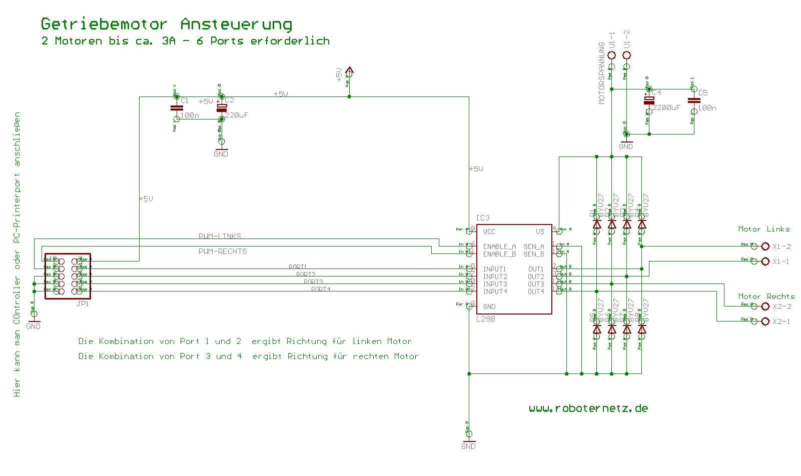

ich habe mir das päckchen noch nicht bestellt, weil ich es auf eine
einfache lochrasterplatine nicht schaffe. wäre es eine fertige
leiterbahnenplatine dann hätte ich mich evtl rangewagt, weil man da
einen genaue pinplan hat mit dem dazugehörigen bauteil.
ich möchte damit 2 robotermotoren steuern die unter 2ah liegen
rp-motoren.
mfg

ich habe am l298 vcc+5volt und gnd, weiterhin für den motor +9volt und
gnd.
das gnd für die 5volt ist klar, aber an welches gnd werden dann die
sens-a und sens-b angeschlossen?
mfg
Du musst die "-"-Pole der beiden Spannungsquellen (5 und 9V) verbinden
und dann hast du ein GND, daran kommen die Sense anschlüsse.
GND ist immer der Bezugspunkt. Von GND nach 5V sind eben 5V ´zu finden
und zum anderen 9V.
hallo, die dioden BYV27/200 sind oval und sind auf der einen seite ca
bis zur mitte schwarz. von wo nach wo wird die spannung gesperrt oder wo
kommt plus hin?
mfg
ein ring oder strich auf einer seite der diode kennzeichnet die
kathoden-seite. das ist auch der gerade strich im schaltplan-symbol.
http://de.wikipedia.org/wiki/Diode
in FLUSSrichtung hast du auf der anode das höhere und auf der kathode
das niedrigere potential.
da du die dioden hier als freilaufdioden zum ableiten negativer
induktionsspannungen benutzt, musst du sie so einbauen, dass sie bei
negativen spannungen leiten.

wo wird nun die positive spannung angelegt ?
mfg
Also normalerweise soll der Strom ja durch eine Diode fließen können.
Der Strom fließt von Plus nach Minus. (Soweit nichts neues...)
Im Schaltbild für eine Diode ist ein Pfeil eingezeichnet, in diese
Richtung lassen die Dioden Strom fließen. Auf der Diode selber ist ein
Ring aufgedruckt, der für das Ende des Pfeiles steht. D.H. wenn von Plus
nach Minus Strom fließen soll, muss die Seite mit dem Ring an Minus.
Bei dieser Schaltung ist es aber genau umgekehrt. Wenn der Chip eine
Spule vom Motor abschaltet, erzeugt diese durch das Magnetfeld usw. eine
Spannung. Dabei sind Plus und Minus quasi vertauscht.
Wenn Plus und Minus nicht vertauscht wären, würde der Strom einfach
zurück fließen (z.B. in die Batterie). In diesem Fall entsteht aber
praktisch ein Kurzschluss, der den Chip zerstören würde.
Deswegen müssen die Dioden verkehrt herum eingebaut werden (also dass
der Pfeil nach Plus zeigt). Dadurch wird die Spannung, die die Spule
erzeugt, schon in der Diode abgeleitet und kann den Chip nicht
zerstören.
(OK, fachlich nicht 100% korrekt, aber dafür wenigstens verständlich!)
Für dich bedeutet das, dass du die Dioden so einbauen musst, dass die
schwarzen Streifen zum Pluspol zeigen.
D.h. die erste Diode kommt mit der Seite ohne Streifen an Minus und die
Seite mit Streifen an das Beinchen vom IC. Dann kommt noch eine weitere
Diode mit der Seite ohne Streifen auch an das IC und die Seite mit
Streifen an Plus.
Das alles für alle 4 Ausgänge (wie im Schaltplan)
