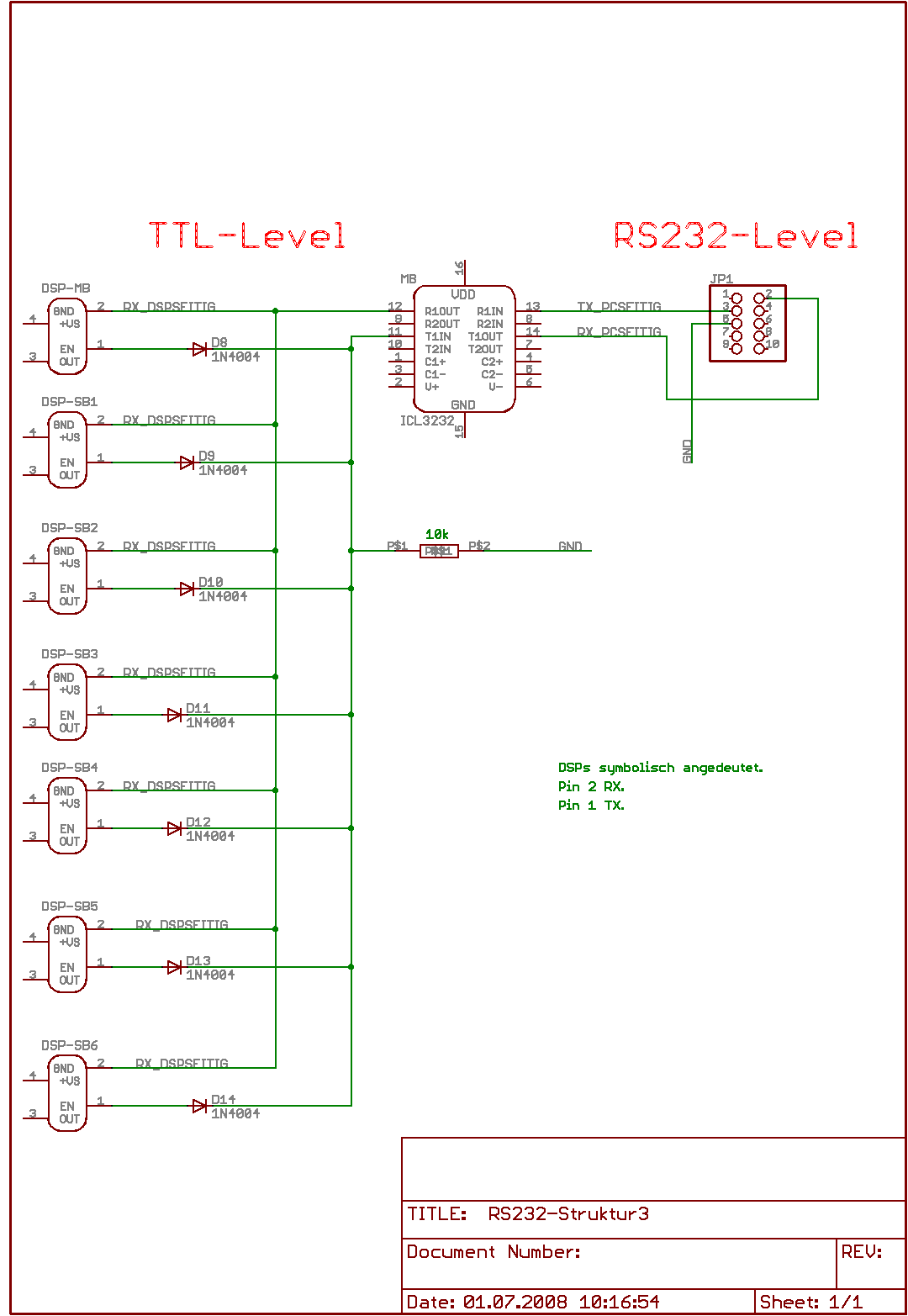

Hallo.

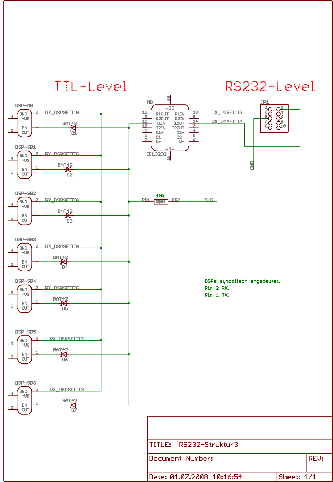

Im Anhang ist ein Schaltplan, der die Struktur eines "RS232-Busses"
zeigt.
Es handelt sich um 7 DSPs, die alle ihren eigenen MAX232 (eigentlich
ICL3232) haben. Gesteuert wird alles vom PC aus. Auschließlich der PC
fragt die einzelnen DSP an, die dann ggf. antworten, wenn es etwas zu
antworten gibt. Der MAX läuft mit 3,3V. Entfernung mit seriellem Kabel
1,5m. (Alle DSPs sitzen in einem Gehäuse.) Die TX-Leitung (vom PC aus
gesehen) ist direkt mit allen MAX verbunden. Der Empfangskanal (vom PC
aus gesehen) ist über Dioden getrennt auf RS232-Seite. RX geht dann noch
einmal in einen MAX rein, damit hinter den Dioden der Pegel stimmt, und
dann wieder raus zur Buchse für den PC.
Das ganze ist so aufgebaut und läuft mit 28.800. Problem: Wenn die
Antwort von einem DSP etwas länger ist, kommt es vor, dass die
Übertragung fehlerhaft ist. Woran könnte das liegen? Muss noch irgendwo
ein Pullup oder Pulldown hin? Was bringt es, wenn die "Zusammenführung"
von TX bzw. RX zwischen DSP und MAX erfolgt und nicht zw. MAX und PC?
Grüße
Marcusius

von Andreas K. (a-k)
Ich würde empfehlen, auf der RS232-Schnittstelle GND ebenfalls
anzuschliessen.
von Marcusius (Gast)
Das verstehe ich jetzt nicht. Falk meint keinen Pulldown, Andreas meint
ja.... was denn nun?
Marcusius
Was Dioden und Pulldown angeht: Da die TTL Seite der asynchronen
Schnittstelle im Ruhezustand high ist, wird bei dieser Schaltung der Pin
T1IN dauerhaft high sein. Es sei denn alle Nodes senden gleichzeitig
Also: Diode andersrum, und einen gemeinsamen Pullup dahinter. Ohne
Pullup ist der inaktive Zustand undefiniert. Und wenn die "bestehenden
Hardwarestrukturen" nur Dioden aber keine Widerstände zulassen, wird's
komplizierter.

Die erste Schaltung koppelt RS232-Pegel, da sind positive Dioden und ein
Pulldown nötig. Die zweite TTL-Pegel, da sind es negative Dioden und ein
Pullup.

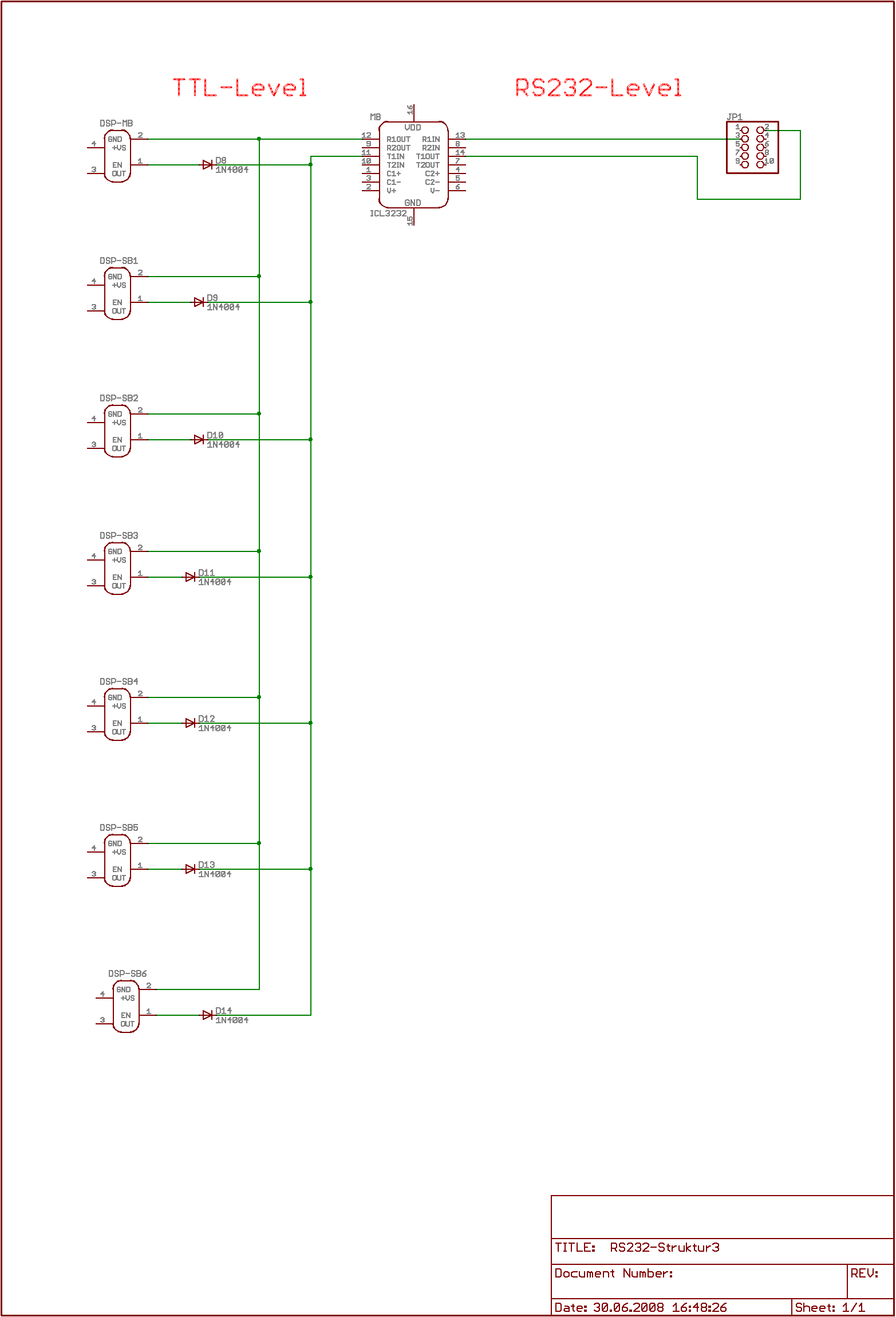

Ich spreche jetzt nur noch von der Variante 2 (Verbindung auf
TTL-Ebene).
Warum soll die Diode umgedreht werden? Das ist doch die Senderichtung
vom DSP aus gesehen. Verstehe ich nicht.
Im Anhang eine Schaltung wie ich mir das vorstelle.
Marcusius
Asynchrone Schnittstellen sind auf TTL-Seite im inaktiven Zustand auf
high. Folglich reicht so eine einzige inaktive Node aus, um T1IN auf
high zu ziehen.
Dass die Daten von links nach rechts fliessen heisst nicht unbedingt,
dass die Diode in die gleiche Richtung zeigen muss.
@Andreas
"Asynchrone Schnittstellen sind auf TTL-Seite im inaktiven Zustand auf
high zu ziehen."
Okay.
"Dass die Daten von links nach rechts fliessen heisst nicht unbedingt,
dass die Diode in die gleiche Richtung zeigen muss."
Was bedeutet das jetzt für mich? Welche Diode empfiehlst du mir und wie
muss sie eingesetzt werden? Pulldown, ja oder nein?
Marcusius
Wie: Habe ich oben schon geschrieben. Typ BAT42, notfalls auch 1N4148.
Also schließlich so?
Marcusius
Ja.

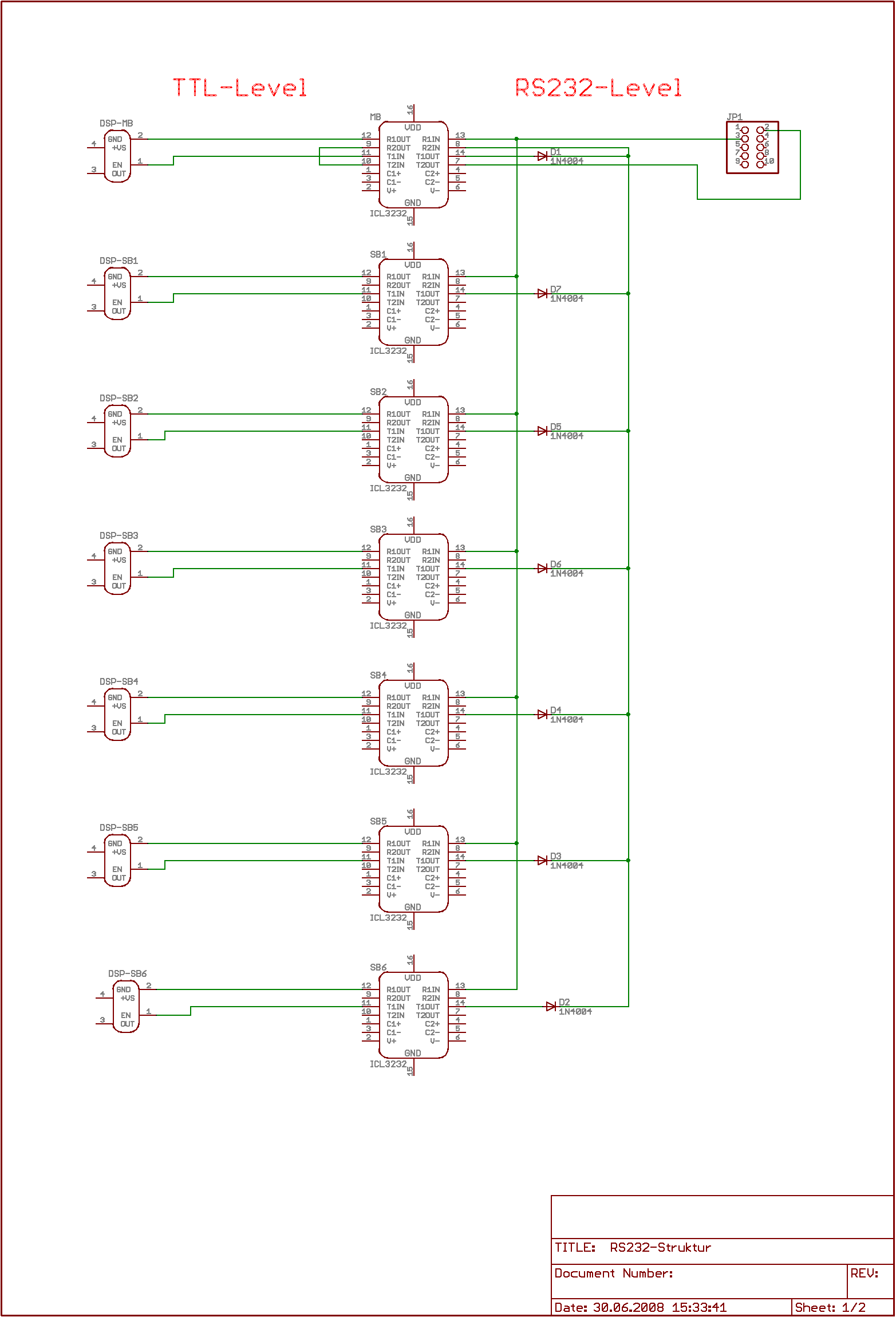

So, ich habe nun wieder meine erste Variante aufgebaut. Siehe Anhang. In
diesem Fall wird kein Pull-Down benötigt, da der MAX einen internen 5k
hat.
Jetzt scheint es allerdings zu gehen. Mein Problem aus dem ersten
Posting ist also behoben. Es lag jedoch nicht an der Hardware sondern an
LabView.
In meiner Anwendung hatte ich bislang die VISA-VIs verwendet. Jetzt habe
ich alle Visas raus geworfen und  arbeite mit den seriellen VIs, wie es
sie noch unter LV 6.0 gab. Ich selbst setzte 7.0 ein.
Jetzt funktioniert es! :-)
Alternative zur Diode ist dabei nicht der CD4010, sondern wahlweise
Ja, Pullups an den Inputs könnten bei der aktiven Version deshalb
sinnvoll sein. Einfacher als mit den Dioden wird's dadurch folglich
nicht, mir ging es eher darum, den ungeeigneten CD4010 abzuschneiden.
Asynchrone Verbindungen so wie gezeigt 5V-seitig mit Dioden
zusammenzuschliessen ist ziemlich gängig und im Forum schon öfter mal
als Kommunikation zwischen mehreren Controllern gemacht worden.
PS: Würde aber trotzdem die BAT42 statt 1N4148 empfehlen, oder ähnliche
Kleinleistungs-Schottky-Dioden. Jedenfalls bei 3,3V.

@ Marcusius
So, habe jetzt 5 Stück (Meßeinheiten mit Mega8)
an einer RS232 laufen, das geht vom Feinsten!
Sehe keinen Grund mehr, warum nicht auch 10 gehen sollten! Die Pegel
am Pegelwandler (Max232)-Ausgang (TX PC-seitig)sehen immer noch
gesund aus! Davor hatte ich den meisten Bammel.
Ps:
Nimm bitte Schottky's!
Gruß Carsten
Moin, moin.
Ich muss das Thema hier noch einmal aufgreifen. Bei mir hatte die
Variante, die Carsten zuletzt probierte nicht funktionert.
Mir ist an meiner Hardware noch ein Widerstand aufgefallen, der ggf. das
Problem ist.
Es gibt die Dioden (Schottky !!!), die die Sendeleitungen abtrennen.
Okay. Es gibt den Pullup-widerstand auf 3,3V um den Pegel zu definieren.
Okay.
Nun sitzt bei meiner Hardware bei jedem DSP zwischen DSP-Pin und Diode
ein weiterer Pullup auf 3,3V. Dieser wird benötigt, damit der DSP beim
Einschalten nicht in den Bootmodus läuft. Diesen kann ich nicht
weglassen.
Kann das der Grund sein, warum es bei mir nicht funktioniert?
Schließlich sieht die Diode vorne und hinten 3,3V...
Anderfalls könnte ich den letztgenannten Widerstand ggf. weglassen, da
ich ja den Bus-Pullup habe?!
Marcusius
von Blackbird (Gast)
So geht es auch.
Blackbird
Oder man nimmt diesen Schaltkreis: MAX3322E.
