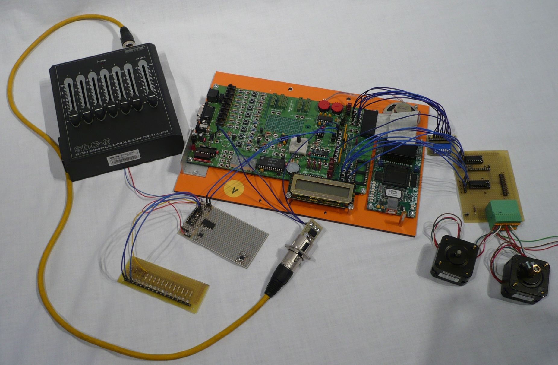

ich mache auch gerade ein Projekt mit dem LPC 932 ich werde auch das DMX
protokal aus habr zur zeit ein par brobelme mit dem schrittmotro den ich
ansteuren möchte .
und das DMX array funktioniert auch noch nicht sauber wie hast du das
geläst mit dem DMX array vielleicht können wir uns ja mal austauschen
würde mich sehr freuen.
Gruß Alex

Gast #1062529
Hallo Alexander,
das Projekt funktioniert mittlerweile soweit, allerdings bin ich noch
nicht so ganz zufrieden mit der Firmware....
Über eine Zusammenarbeit würde ich mich sehr freuen. Mail einfach mal
an:
johannesM91(ätt)t-online.de
Viele Grüße
Johannes

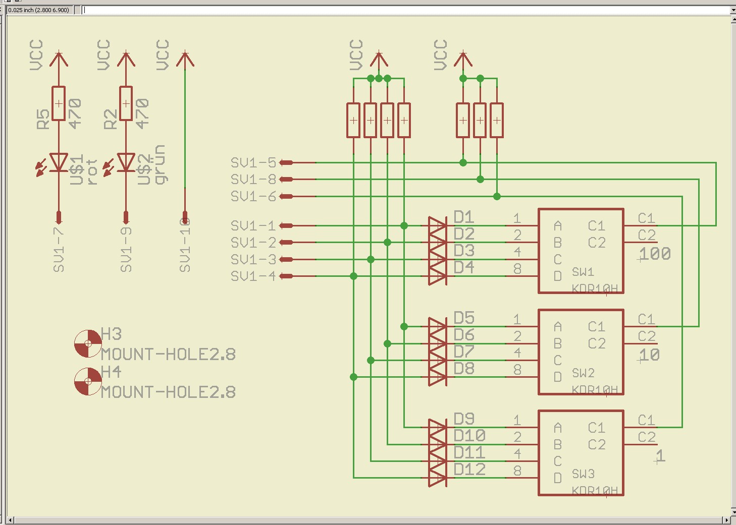

#1062620
Johannes wrote:
> Hallo,
> zurzeit entwickele ich auf einem AT89C51RD2 eine software, die ein DMX
> Signal einliest und daraus 4 PWM Kanäle generiert. Jetzt würde ich gerne
> einen kleineren Controller einsetzen, konnte trotz längerer Suche jedoch
> kein entsprechendes Derivat des 80C51 finden.
> Der Controller müsste 4PWM Kanäle besitzen (Hardware PWM), zudem einen
> UART, weitere 9 freie Ports zur Adresseingabe und wenn möglich 16MHz
> Taktfrequenz schaffen.
ich benötige für die Adressabfrage nur 7 Leitungen.
Anbei mal ein Schaltplan, Foto kann ich wenn gewünscht auch mal
reinsetzen.
Übrigens habe ich auch sehr viele DMX Empfänger mit dem ED2 gebaut.
Den gibt es ja auch in TQFP.
Ansonsten setze ich sehr erfolgreich den C8051F410 von Silabs ein.
Ist sauschnell, läuft mit bis zu 49 MHz mit dem internen Oszillator.
DMX geht damit auch ohne externem Quarz.
