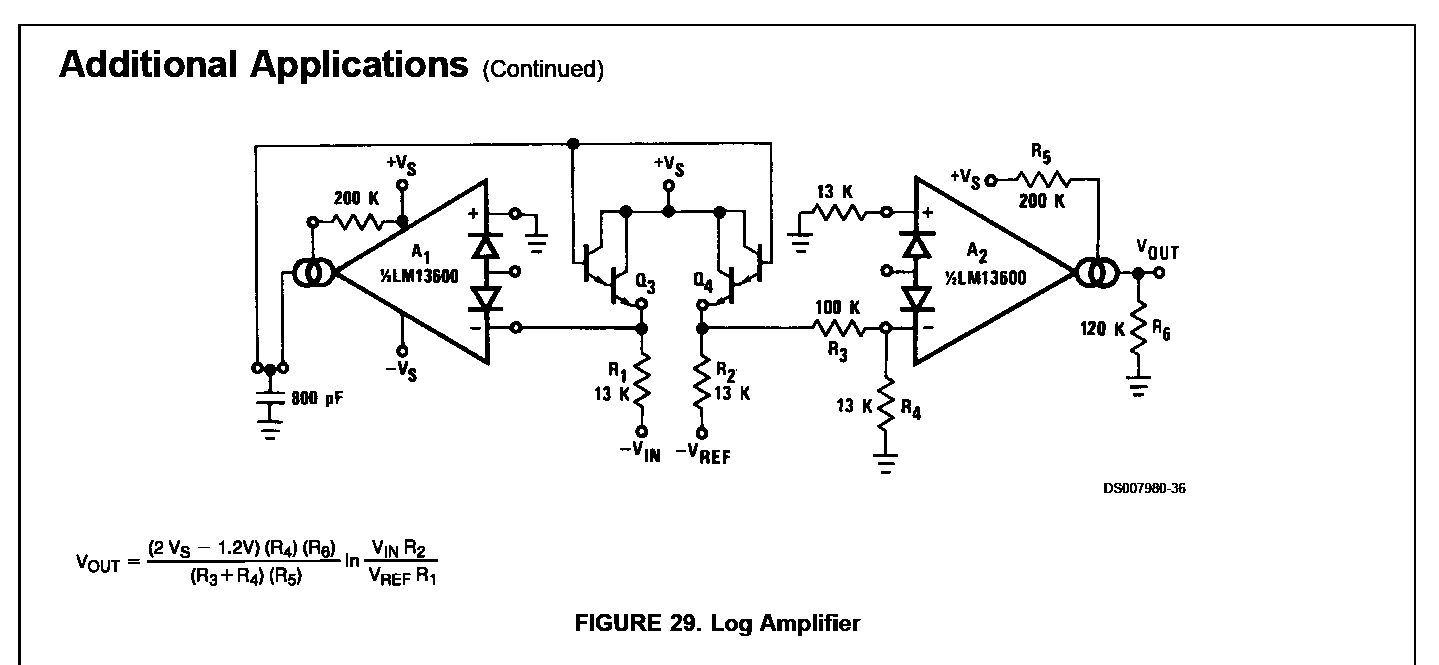

Gast #913713
Hallo Christoph,
danke für den Hinweis und insbesondere für die Warnung.
Mein Englisch reicht leider nicht aus, die einzelnen Schaltungen in dem
Datenblatt zu verstehen (zu viele Fachbegriffe, mit denen ich nix
anfangen kann). Ich bin Anfänger in der ganzen HW-Materie, d.h. es
reicht mir (noch?) nicht, nur einen Schaltplan zu sehen.
Andererseits ist Temperaturabhängigkeit nix, was ich mir ans Bein binden
mag.
Der Sensor soll mal in eine robuste Maschine rein, die ich Sommers wie
Winters benutzen möchte, ohne drüber nachdenken zu müssen, ob sie noch
neu kalibriert werden muss. Kann sein, dass der Sensor nicht der
Richtige ist, muss sich zeigen. Wichtig ist mir, dass ich beide Zustände
sicher und schnell erfassen kann.
Nachdem kein Veto zu meinem obigen Verständnis kam, werde ich den Ansatz
mal weiter verfolgen.

Gast #914151
Der Knick würde genauso temperaturabhängig sein.
Für temperaturkompensierte Logarithmierer gibt es immerhin fertige
Schaltungen.
Das Einstellen der Kompensation ist auch relativ einfach.
Lötkolben in die Nähe des aktiven Elements halten und dann
die Kompensation eingestellt.
Den LM324 solltest du in dem Zusammenhang auch durch etwas besseres
ersetzen.
