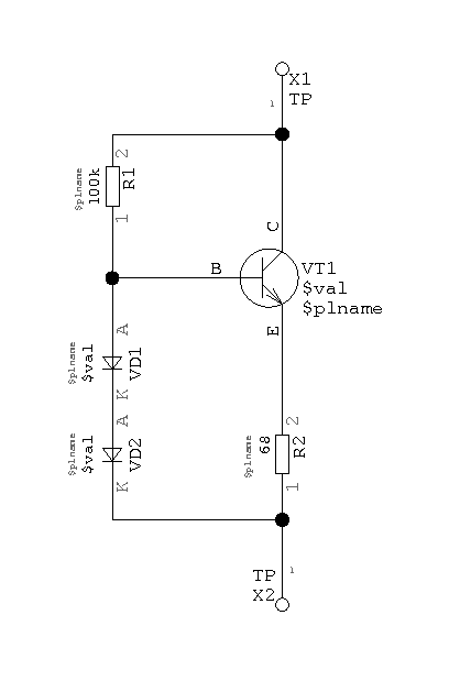

Hallo Gemeinde,
gegeben sei eine pulsierende Gleichspannung mit sinusförmigen Halbwellen
(Wechselspannung mit einer Gleichrichtdiode) Umax = 60V 385 Hz Umin = 15
V 85 Hz. Mit diese Spannung möchte ich einen Optokoppler (CNY 17)
ansteuern. Leider verpuffte meine Idee mit vorgeschalteter Z-Diode nach
Berechnung des Vorwiderstandes. Der würde so an die 2 W verbraten.
Ziel der Schaltung ist es aus den Impulsen am Eingang galvanisch
getrennte Impulse am Ausgang zu machen.
Noch irgendwelche Ideen ?
Danke und Gruß
Hans

Seit wann braucht eine Z-Diode einen Mindeststrom von 25mA?
Steht auf der Eingangsseite des Optokopplers irgendeine
Versorgungsspannung deutlich unter 60V zur Vefügung? Dann könnte man
den Optokoppler aus dieser Quelle versorgen und den Strom mit dem
60V-Signal über einen Transistor schalten.
Wenn nicht, müssen die 10mA für den Optokoppler aus dem 60V-Signal
kommen, weswegen mindestens etwa 58V*10mA=580mW verbraten werden, es
sei denn, du benutzt Spulen, Trafos u.ä., um die Spannung verlustarm
herunterzubekommen.
2W Verlustleitung aber nicht sein (s. Vorschlag von Jörg Wunsch).

Hallo yalu,
die 10mA für den Koppler kommen aus den 60 V Signal.Damit könnte ich
leicht den Vorwiderstand des Kopplers berechnen. Die 60 V können aber
auch auf 14 V absinken und dann muss ich den Koppler auch noch
durchsteuern können.Die Sache mit der Stromquelle find ich gut.Ich
grübel auch grad noch an einer Lösung mit Übertrager.

#912583
Du kannst doch den CNY17 nehmen.Wenn man sich das Diagramm auf Seite 5
Forward Currrent / Collector Current ansieht sieht man das bei 1mA
Diodenstrom in etwa 0.5 .. 1mA Kollektorstrom fliesst. Wenn du nun
deinen Kollektorwiderstand fuer die 0.5mA auslegst also bei 5V 10KOhm
einsetzt sollte der auch bis auf ca. 0V durchschalten.
Wenn du jetzt noch die Stromquelle nach dem Vorschlag von Jörg Wunsch
einsetzt muesste doch alles funktionieren. Im schlechtesten Fall bei U =
60V hast du dann 60V * 1mA = 60mW Verlustleistung.

Hallo Helmut,
danke für deine Ausführungen. Ich werd die Sache jetzt nochmal
durchrechnen. Ich denke die Sache mit der Stromquelle war der
entscheidende Tipp.
Danke an alle (die sinnvolle Lösungsansätze gepostet haben)
