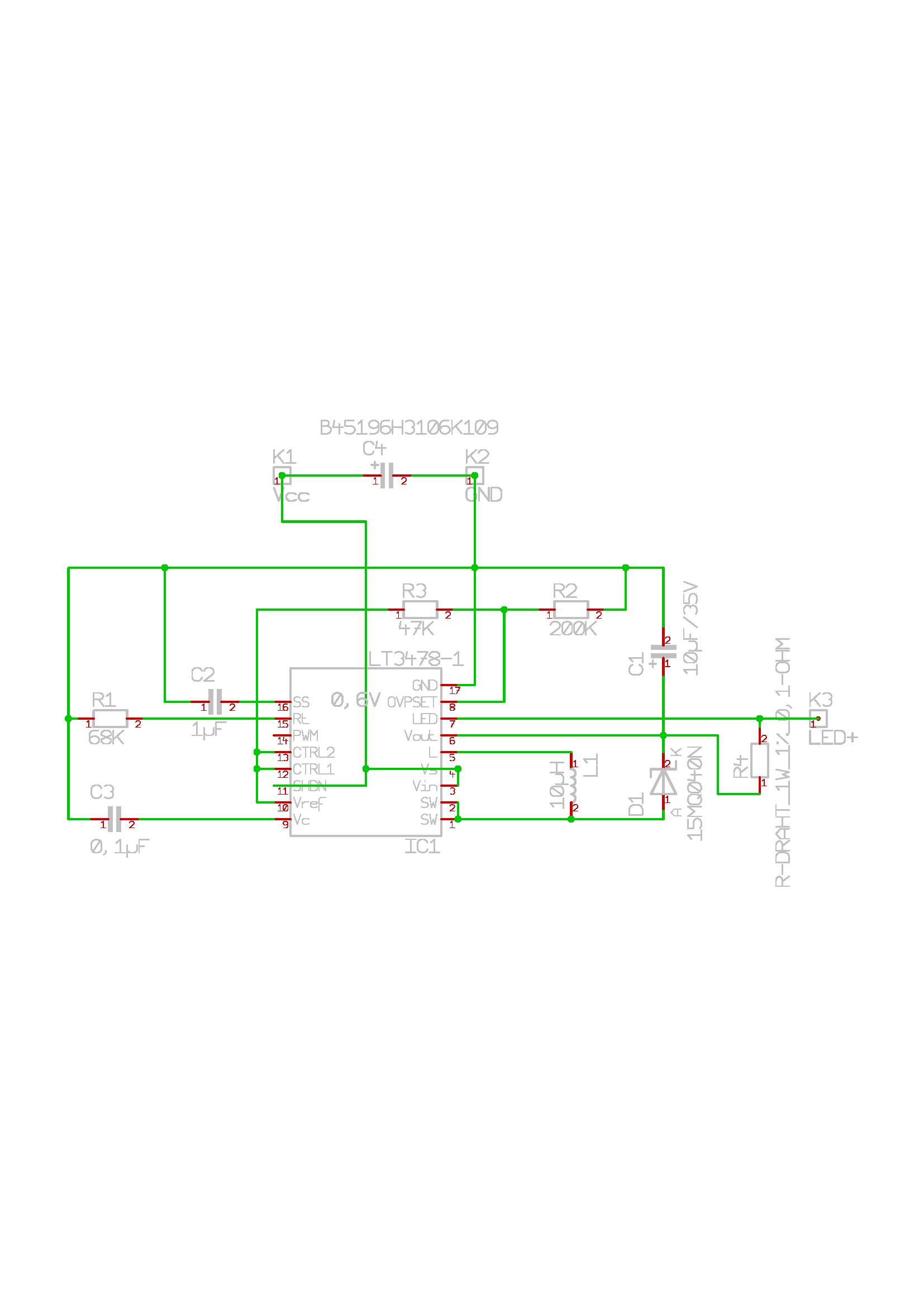

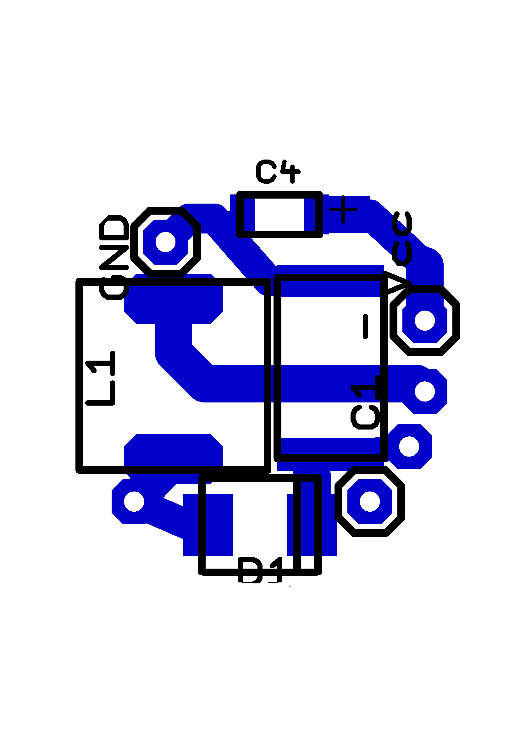

Ich nehme mal an dass du mit "klein" SMD meinst.
- Häng mal ein png-Bild rein.
- Die Maße der Platine (z.B. 3x3cm)
- Eine Liste mit den Teilen. (Aufwand)
- Besorgst du die SMD-Bauteile?
- ob du eine professionell (Laminat, ordentlich durchkontaktiert)
Platine werden soll oder ob das auch eine Bastlerplatine werden kann
OP #914412
Also, wie die Platine aussieht ist egal, hauptsache die funktioniert!
Bischen info über Projekt:
3 Durchkontaktierungen
6 Bohrungen insgesamt
Kleinster Bohrdurchmesser>=0,600mm
Kleinster Bohrloch-Abstand>=0,300mm
Kleinster Restring>=0,200mm
Dünnste Leiterbahn>=0,300mm
Geringster SignalAbstand>=0,200mm
Platinengröße: 17,600mm x 17,600mm
Wenn jehmand Interesse hat, kann einfach ganzes Datei zukommen lassen!
MFG und Danke!

Jeder, der den Job machen will, braucht Schaltplan und Layout. Erst dann
kann er den Aufwand abwägen.
Aber Schaltplan und Layout, die du hier als Bilder geliefert hast, haben
tatsächlich scheinbar keinen Zusammenhang. Da fällt es schwer zu
glauben, dass du selber verstehst, was du genau willst. Die missmutigen
Beiträge anderer Teilnehmer kann ich da ein wenig verstehen.

Ich glaube das Maxims Platine doppelseitig bestückt ist
(Vermutung).
(Komisch, das keiner mal danach gefragt hat).
