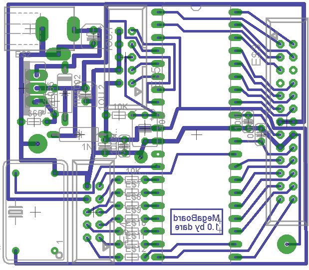

Hab den Schaltplan mal geändert.
In dieser Version hängen die anderen Verbraucher VOR der Diode. So
funktioniert zwar das LCD nicht, wenn nur der ISP angeschlossen ist aber
was solls.
Bevor ich das alles umlöte - müsste das theoretisch so funktionieren?
Macht vielleicht ein größerer Kondensator hinter der Diode Sinn (derzeit
10u)?
Achtung: hab den 7805 gegen nen Lowdrop getauscht. Die Pinbelegung ist
Vin
Vout
GND/adj
Fällt sonst noch was auf?
Grüße!
von Andreas K. (a-k)
Dass der Anhang kein Schaltplan ist, sondern ein Layout.
Und Bildformate
von Sven S. (stepp64) Benutzerseite
Hm, weiß nicht. Du steuerst ja sicher die anderen Verbraucher über den
µC. Damit bekommen die anderen Verbraucher 5V Betriebsspannung der µC
aber nur ca. 4,3 (wegen der Diode). Normalerweise mögen µC keine
Spannungen an ihren Eingängen welche mehr wie 0,5V über der
Betriebsspannung liegen. Das könnte aber nun passieren. Denk da noch mal
drüber nach. Und nein, auch ich werde mir nicht die Platine antun. Ein
Schaltplan wär schon besser.
Sven
Der Controller könnte die anderen Verbraucher auch mit einem
p-Kanal-FET abschalten, sowie er einen Ausfall der Primärversorgung
entdeckt hat.  Dann hat er die restliche Kondensatorladung für sich,
und am Rdson des FET fallen nur 100...200 mV ab, wenn man ihn
passend dimensioniert.
Ein 7805 ist natürlich an sich schon ein Übel, wenn man mit Energie
sparen will. ;-)
