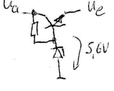

Gast #912851
@ Henning
Versuchs mal damit.
Schwingt garantiert nicht und hat einen Drop-Out von 0,7V und verträgt
bei geschickter Dimensionierung weit mehr als 35V!
Nachteil:
keine Regelung sondern Steuerung der Ausgangsspannung!
Gruß Fred
