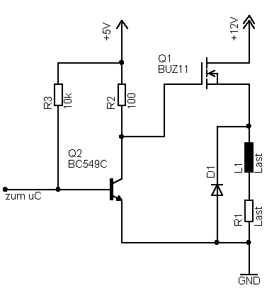

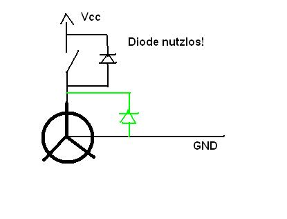

Ok. Bipolare Ansteuerung hätte mehr Drehmoment zur Folge, stimmt's? Habe jetzt eine kleine Schaltung entworfen, allerdings für eine unipolare Ansteuerug (hab die vorhergehende Nachricht noch nicht gelesen gehabt). Müsste so doch gehen, oder? BUZ11 ist n-Kanal und BC549C npn Ja müsste so gehen. Edit: Ja bipolar hätte mehr Schritte und daher mehr Drehmoment. Ne moment, hast du wirklich 12 Volt am Common und schaltest gegen GND? Eher umgekehrt oder? Edit: Freilaufdioden müssen in diesem Fall parallel zur Wicklung. Die Diode im Mosfet nutzt dir mit der Technik nichts.

moin moin, in "meiner" Ansteuerung werkelt ein Si9979 mit 3 Si9945 ohne extra Dioden. Ist halt auch nur ein 20W Motor. Mit Gruß Pieter Pieter wrote: > in "meiner" Ansteuerung werkelt ein Si9979 mit 3 Si9945 ohne extra > Dioden. Unipolar? Schonmal mit einem Oszi die Peaks betrachtet? Mal im Anhang ein kleines Bild dazu.

Also bipolar wird's Nichts, weil ich zu wenige FETs habe. Ich bin aber schon froh, wenn der Motor anläuft. Die Schaltung habe ich überarbeitet. Damit die Spulen beim Reset des uC nicht unter Strom stehen, habe ich die Basis des BC549 durch den 10k auf +5V gelegt, sodass der FET nun bei einer logischen Null durchsteuert.
#913052
Hier der Schaltplan. Wenn du einen P-Kanal FET hättest wär die Schaltung so in Ordnung. Der N-Kanal braucht aber zwischen Gate und Source seine Steuerspannung. Das ganze würde so ablaufen: µC zieht Basis auf low -> transistor sperrt, gate wird geladen, am source liegt noch GND an -> gate läd, mosfet macht auf, spannung an spule steigt und damit auch die source spannung -> Ugate - Usource ---> -7V Weis nicht ob der FET das mitmacht, aber selbst wenn, dann ist das nicht das Verhalten was du dir wünscht. Wenn du keine P-Kanal FETs hast dann wirst du vielleicht nicht um eine Bestellung herumkommen. Alternativ kannst du auf den Sternpunkt 12V legen und die Mosfets gegen Masse schalten. Ist vielleicht etwas unkonventionell, zumindest sieht man es meistens andersrum. (So wie du es in der ersten Zeichnung hattest. Aber denk an die Diode.) Denke das geht genauso oder hat jemand einen Einwand?
Aber du weißt, dass das (so) nicht funktioniert...!?
Achja, der µC sollte bei deiner Schaltung auf keinen Fall den Pin auf High treiben. Wenn man aufpasst ist das kein Problem, aber bitte keinen Bug in die Software bauen :) .
