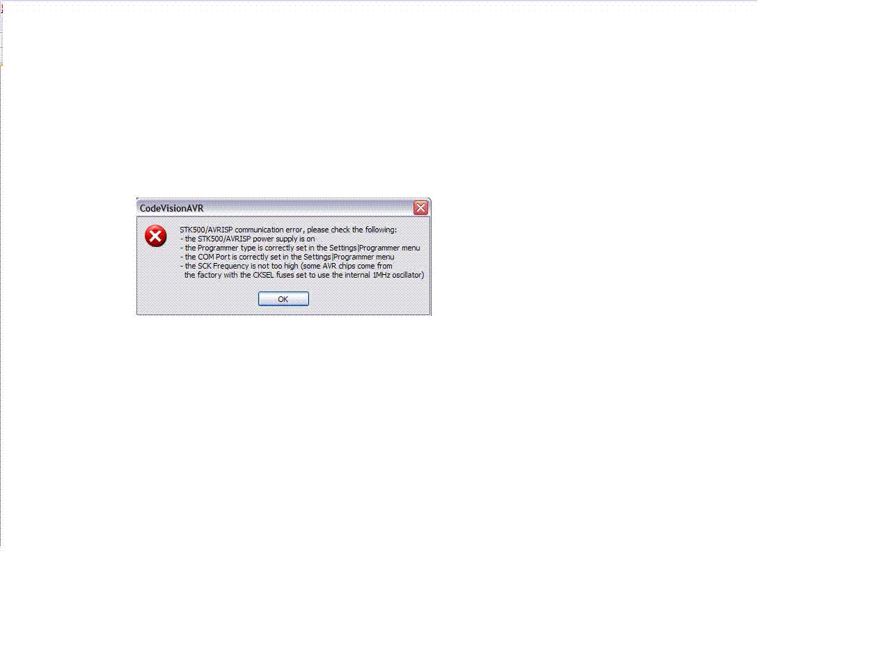

ich habe auch angefangen einen ATmega 16l mikrocontroller mit code
vision zu programieren. Allerdings gibt das programm mir eine
Fehlermeldung, dass com2 nicht zur verfügung steht. Eigentlich wollte
ich das programm über einen ltp stecker auf das eeprom schreiben. nun
bin ich etwas rahtlos, da ich (windos user) auh einen com2 anschluss
habe. kann mir jemand helfen?
im anhang ist auch nochmal die genaue Fehlermeldung
Danke schonmal fürs durchlesen. mir ist bewusst, dass das konfus
klingt..
lg Julia

wo siehst Du die Meldung mit com2?
Das was angehängt ist deutet auf ein Problem zwischen stk500 und
Zielprozessor hin (Spannung, quarz, Fusebiteinstellung und vor allem ISP
Frequenz)
Welchen Programmer hast Du angeschlossen? Und welchen Programmer hast Du
in Codevision eingestellt?

Noch mal langsam: Was genau willst Du und was genau machst Du?
Die Fehlermeldung bedeutet, dass Du irgendwo als Programmierhardware
STK500/AVRISP ausgewählt hast, die Software den Programmer aber nicht
findet (weil er vermutlich nicht angeschlossen ist). Wenn Du einen
Parallelport-Programmer benutzen willst (LPT und COM sind nicht
dasselbe!), dann muss dieser zunächst mal überhaupt von AVRStudio
unterstützt werden (wobei ich jetzt nicht im Kopf habe, ob AVRStudio
überhaupt Parallelport-Programmer unterstützt) und er muss dann auch
eingestellt werden. STK500 und AVRISP arbeiten über die serielle
Schnittstelle (COM) und nicht über LPT.
Wenn Du einen Programmer verwenden willst, der nicht von AVRStudio
unterstützt wird, dann musst Du Dir die Programmier-Software besorgen,
die den Programmer unterstützt und die Daten (hex- bzw. eep-File) von
Hand auswählen und übertragen.
