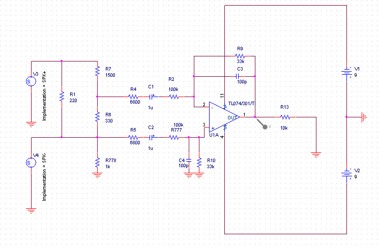

Im Attachment ist eine Schaltung eines Subwoofer-Modules (bzw ein Teil
davon) welches auch parallel zu LS-Klemmen gehaengt werden kann. Links
die beiden Spannungsquellen repraesentieren die HiFi-Endstufe von der
Signal abgenommen wird. Am Ausgang des OpAmps steht die reduzierte
Spannung (Differenz der beiden Eingaenge) zur Verfuegung.
Und genau wegen der Dynamik bzw dem Rauschen ueberlege ich als OpAmp den
zu verwenden der im AD-Wandler drinnen is...
Das Eingangsnetzwerk is mir auch nicht ganz klar. Wozu der 220 Ohm? Und
warum die Spannung nicht symmetrisch von beiden Klemmen runterteilen
(R6/R7)?
k!
Gast #914290
Ganz verstehe ich den Eingangsteil auch nicht. Es könnte sein, dass hier
eine Brückenendstufe angezapft wird. Das würde dann auch den
Differenzverstärker erklären. Normalerweise würde bereits ein einfacher
Buffer reichen.
>Das Hauptproblem dürfte wohl der Dynamikumfang des Signals sein:
Eigentlich nur dadurch, dass durch den Lautstärkesteller natürlich noch
zusätzlich ein weiter Bereich eingestellt werden kann.
Ein normaler, korrekt dimensionierter Spannungsteiler reicht aus! Wenn
du allerdings Spannungen über 60V erwartest, dann würde ich den oberen
Widerstand in zwei einzelne aufteilen. Und keine SMD 0402 nehmen.
Die Eingänge des AD-Wandlers solltest du trotzdem über zusätzliche
Ableitdioden nach VCC und Masse schützen.

Gast #915819
Hey Leute!
Gleich nochmal vielen Dank fuer Eure rege Teilnahme an diesem
Problemchen! In andren Foren siehts wirklich schlapp aus...
Zu Euren Fragen:
o Warum von LS-Klemmen: Manchmal gibts keine andere Moeglichkeit, da
kein Pre-Out am Verstaerker vorhanden. Dann muss ich meinen
Subverstaerker an den Klemmen des Verstaerkers anschliessen.
o Warum Subtrahierer? HildeK hats erkannt: Das Ding muss natuerlich auch
an Brueckenendstufen funktionieren
Gruesse, Klaus!
