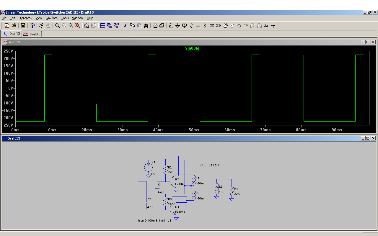

#914394
Ich habe dir mal für 2 verschiedene Frequenzen deinen Multivibrator
simuliert. Die Spannung ist in beiden Fällen die gleiche. Eine änderung
der Frequenz macht kein unterschied in der Spannung. Wie sollte sie auch
. Die Ausgangsspannung ist ja von dem Windungszahlenverhältnis abhängig
und von der Eingangsspannung.
Up/Us = np/ns
Gruss Helmi
OP Persönliche Seite #914516
Wenn aber bei der Schaltung "nur" 230V rauskommen, wie kann dann so
etwas http://mosfetkiller.de/?s=elektroschocker funktionieren? Weil wenn
man eine Induktivität auflädt und dann abschaltet resultiert das in
einem Spannungsstoß inkl. Induktion und gerade sowas will ich ja bauen.
Nunja egal, ich baus einfach mal und berichte nochmal.
Danke echt, ich glaube es ist echt schon en bissel Arbeit das in Spice
einzutippen und zu simulieren.
