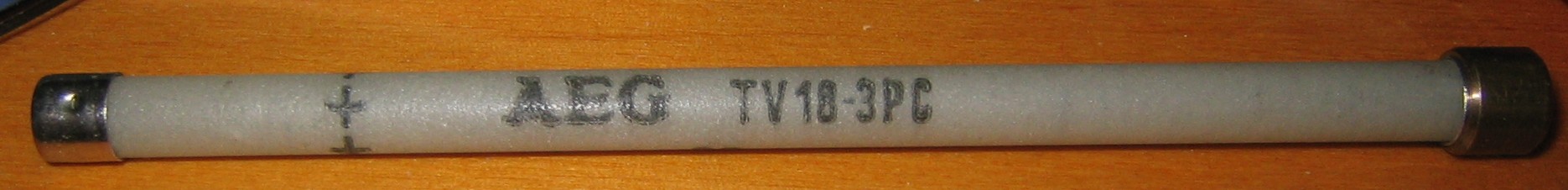

Beiträge mit diesem Titel gab's ja schon häufiger, aber noch nie mit diesem Bauteil. Ich habe dieses Bauteil aus einer älteren Sammlung, also nicht irgendwo ausgebaut und habe auch nicht die Möglichkeit zu fragen was es ist. Wenn ich die Bezeichnung in eine bekannte Suchmaschine eingebe, erhalte ich kein Ergebnis. Hat einer von euch schonmal sowas gesehen und weiß vllt. sogar was es ist? Bild im Anhang.

eventuell noch ein Foto mit Lineal/Zollstock?
Könnte eine Uralt-Hochspannungsdiode sein. Der Beitrag wäre übrigens im passenden Forum besser aufgehoben. Um einen Mikrocontroller oder sonstigen Digitalbaustein handelt es sich schließlich offensichtlich nicht, also besser nach "Analogtechnik"...
Ich halte das auch für eine 18KV-Hochspannungsdiode. Womöglich Selen. Jochen Müller

Das ist ein sehr alte Diode für die Anodenspannung einer TV-Röhre.

Richtig, das ist eine Hochspannungsdiode. Hab in dem Werk mal ein Praktikum gemacht- laaang ist's her.....

Man könnte auch sagen, ein Röhrchen für Selen-Tabletten....

Jo...Hochspannungsgleichrichter... sowas vertickt Reichelt heut noch :-)

Also super Antworten, danke! Die Diode ist 9,5cm lang und hat ca. 5mm Durchmesser. Schön zu wissen was man hat ;-)

Schon mal versucht, sie mit ´nem Multimeter durchzumessen? Dann viel Spaß.
Mit nem normalen Digitalmultimeter? Keine sinnvollen Ergebnisse!

Die Dinger bestehen aus mehreren Dutzend in Reihe geschalteten Selengleichri(e)chterplättchen und haben einen entsprechend hohen Spannungsabfall in Durchlassrichtung, mit Ohmmeter is da nix zu machen. Bei Inder-nett findet man wirklich so gut wie nichts von dem Zeugs obwohl die TV12, TV15 und TV18 einige Verbreitung hatten.
