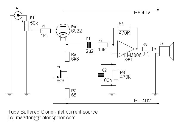

habe die letzten Tage einen Hybrid AMP (Röhre + Sand-Endstufe) gebaut,
klingt so schon zimlich gut :-)
Habe den 3. Schaltplan (Option 3: Current Source) von
http://www.platenspeler.com/diy/amps/uk_tubeclone_2.html verwendet...
Hätte nun aber noch gerne eine Klangreglung (also Bass und Höhen). Dazu
habe ich folgende Seite gefunden:
http://sound.westhost.com/dwopa2.htm
Nun ist meine Frage, lässt sich das kombinieren? Ohne den OP aus der
Klangreglungsschaltung.. hätte noch die zweite Hälfte der Röhre übrig
:-) Nur wie? ^^
LG
Dirk
