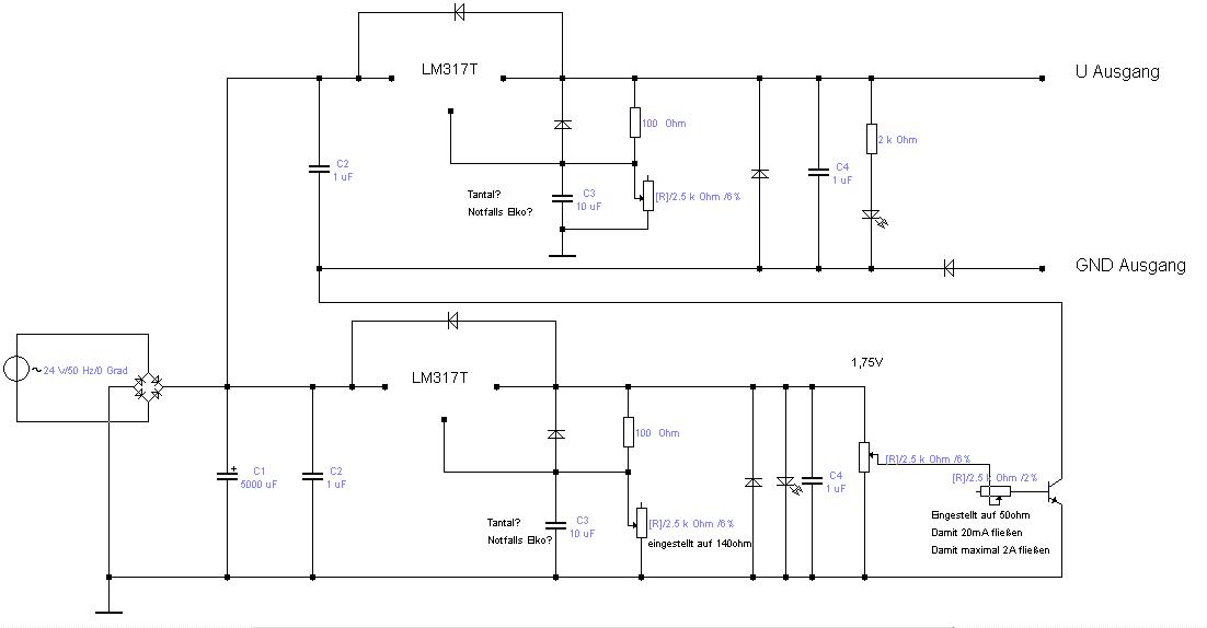

Könnte bitte mal jemand über die Schaltung gucken, die sich im Anhang
befindet und gucken ob diese funktionieren könnte.
Der untere LM317T erzeugt eine Referzspannung für den Transistor.
Der Transistor reduziert den maximalen Strom des 2ten (oberen) LM317T.
Der 2te LM317T begrenzt die Spannung.
von Christian Z. (christianz)
Sehe ich das richtig, dass Du nur ein Netzteil mit einstellbarer
Spannung und einstellbarer Strombegrenzung haben möchtest? Warum machst
Du es Dir nicht einfach und verwendest einen L200?
von Pete K. (pete77)
Als Widerstand für die LED oben würde ich 1k2 nehmen. Muss dann aber
wohl ein 1/2Watt Widerstand sein.
Ohnehin ist die Strombegrenzung gewagt, denn sie setzt ja darauf, dass
der Transistor eine konstante Stromverstärkung von 100 hat. Nun streut
die Stromverstärkung nicht nur von Exemplar zu Exemplar ziemlich stark.
Sie ist auch abhängig von der Kollektor-Emitter-Spannung, dem Strom und
der Temperatur.
von Helmut L. (helmi1)
So gibt das im Leben nix. Mal davon abgesehn das die untere LED keinen
Vorwiderstand hat.
Bei deiner Schaltung wo du den Basisstrom von dem Transistor vorgibts
und dann meinst der Kollektorstrom wuerde jetzt im Verhaeltnis der
Stromverstaerkung grosser sein muss ich dich entaeuschen. Die
Stromverstaerkung ist ungenau spezifiziert und unterliegt
Fertigungsschwankungen b.z.w Temperaturschwankungen und ist auch noch
abhaengig vom Kollektstrom das man nicht sagen wieviel Strom jetzt hier
fliesst. Desweiteren ist deine eingestellte Ausgangsspannungen auch noch
instabil. Ersten wegen der Dioden in der GND Leitung und zweitens wegen
dem Transistor.
Wenn du ein Netzteil bauen willst wo du die Spannung und den Strom
einstellen willst dann kannst du wie mein Vorredner schon sagte einen
L200 Regler nehmen. Bei dem kannst du Strom u. Spannung einstellen. Oder
bei hoehren anspruechen baust du eine Netzteilschaltung mit Ops auf. In
solchen Schaltungen hast du einen OP der als Spannungsregler und einer
der als Stromregler fungiert.
Gruss Helmi

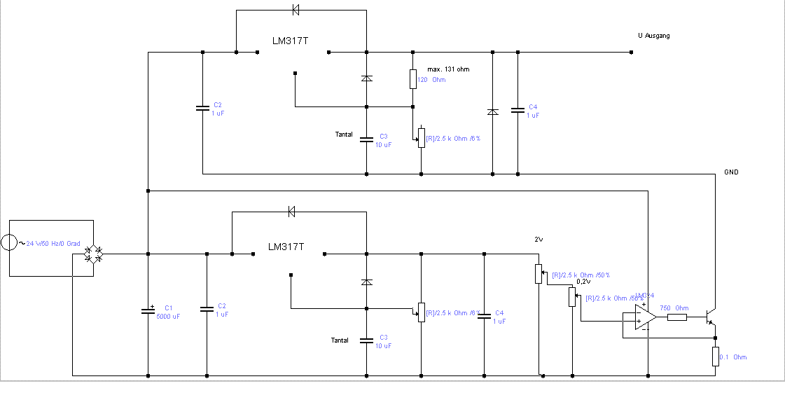

von A. R. (redegle)

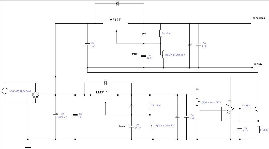

So hab mal ne Verbesserung Vorgenommen.
Spannungsregelung erfolgt über LM317T.
Und die Regelung des Stroms erfolgt über einen Operationsverstärker.
von HildeK (Gast)
Sieht so schlecht nicht aus - so kann man es machen. Ein paar
Anmerkungen habe ich aber doch noch.
Das Massezeichen könnte zu Verwechslungen führen - ich würde es am
Ausgang zeichnen und auch so betrachten. Das ist aber nur Konvention.
Der Widerstand zum Strom fühlen ist etwas groß - wenn du 2A willst, dann
muss das schon ein Typ mit mehr als 4W sein. Nimm doch eher einen mit
0.5 oder 0.1 Ohm und passe die Steuerspannung entsprechend an.
Die 78-Ohm-Rs an den 317 - wie kommt der Wert zustande? Normalerweise
sagt das Datenblatt immer 240 Ohm, habe auch schon 120 gesehen. Kleinere
'heizen' nur ohne Zusatznutzen.
Der untere 317 ist als 317T (TO220) überdimensioniert. Er dient ja nur
als Referenz für das Poti. Da ginge auch ein kleiner 317H oder in SMD
oder ev. nur eine Referenzdiode. Oder ein 78L05 + Vorwiderstand zum
Stromstellpoti. Wenn du genug Platz hast, kannst du ihn natürlich
lassen.
C5 mit 1µF bringt nur Nachteile. Der OPA könnte schwingen, die
Stromregelung wird langsam und hat möglicherweise Überschwinger. Ob der
Transistor zu Stromeinstellung über 1k Basiswiderstand für 2A
aufgesteuert werden kann? Ja, wenn es ein Darlington ist, sonst habe ich
Zweifel.
Die Gegendioden am Ausgang der Regler sind nicht notwendig. Die obere
könnte noch als Schutzversuch bei einem verpolt angeschlossenen Akku,
den du laden willst, verstanden werden. Dies würde sie aber
wahrscheinlich mit dem Leben bezahlen. Den unteren würde ich als
Subvention für den Diodenhersteller sehen ...
Die Cs an den Eingängen der 317 sollten Kerkos sein - nahe an den
Reglerpins. 100nF sind ok.
von A. R. (redegle)
Erstmal vielen Dank für die Antwort.
Versuche mal jeden Punkt nach einander zu ändern bzw. werde dazu ne
Frage stellen.
Ist gemacht
Danke für den Tipp Dachte schon das da viel Strom verbraten wird. Muss
dann mal gucken ob ich was kleines Auftreiben kann.
Einziges Prob ist die Mindestspannung des LM317T ist 1,25V. Also wird
das ziemlich schwer einzustellen sein.
Weil bei 0,1V fließt 1A.
für 10mA müssten da dann 1mV anliegen.
Wobei ich hab jetst 2 Podis in Reihe geschaltet. Das müsste eigendlcih
Funktionieren. der Widerstand des 2ten Prodi gegen 0V ist konstant also
kann ich da dann 0,2V einstellen und über den 2ten Podi regel ich den
Strom.
Das sieht man dann im Bild besser.
Problem 1 meine Podis haben nur 2,5kohm. Deswegen kann ich keinen 240ohm
nehmen. Will ich zwischen 1,25V und 25V einstellen also
Mindestwiderstand= 131ohm
Das möchte ich später auch in etwa haben.
Hatte aber momentan nur 2 39ohm Widerstände da. Also der wird noch
höher.
> lassen.
Ist nur für zu Hause damit ich mal etwas habe das man zum
Experimentieren benutzen kann. Also Platz ist genug da.
> Zweifel.
Danke für den Tipp ich war mir net ganz sicher wie's mim
Einschwigvorgang des OPs ist. Weil beim LM317T benutzt man die
Kondensatoren um die Spannungsspitzen beim Einschwingvorgang zu
reduzieren und ich wollte mir den Transistor nicht zerstören.
Wegen dem Widerstand da kann ich auch nen kleieneren nehmen. Hatte jetst
gerechnet Eingansspannung des Ops 24V 30V ohne Brummspannung also 22ma
das mal 100 währen 2A. Aber wenn ich das so betrachte ist nen kleinerer
doch besser.
Wegen der Dioden.
Ich wusste nicht wies sich mit Induktionsspannung verhält. Also wenn ich
mal ne Spule anschließe.
Sozusagen vorsichtshalber.
Aber ich sehe gerade die würde sich auch über den Podi und die in Reihe
geschaltete Diode entladen aber schadet nicht.
Nebenbei die Diode ist aus nem 10 Jahre alten Computernetzteil^^
Hmm ich hab jetst 1µF genommen.
Weil hier steht das die auch Problemlos größer sein können.
http://www.elektronik-kompendium.de/public/schaerer/ureg3pin.htm
Und ich hab Kunststofffolienkondensatoren genommen weil ich mal nen
Schaltplan auf der Arbeit gesehen hatte wo da solche verwendet wurde.
Wegen der nähe.
Die sind direkt an die Beine gelötet.

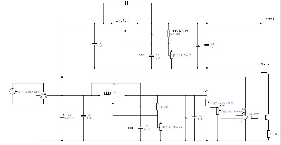

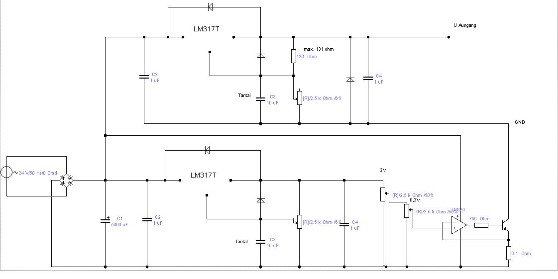

von A. R. (redegle)
Hab mich jetst beim Vorwiderstand auf 750ohm entschieden.
Damit bei 30V max 40ma fließen und bei 25V Mindestspannung müsste
immernoch genug fließen damit 2A fließen.
Notfalls schalt ich noch nen Transistor davor.
von lkmiller (Gast)
Sieht also schon mal besser aus:
der Strom und die Spannung wird geregelt.
Aber trotzdem irgendwie ungemütlich (nur so ein Gefühl), diese
Strombegrenzungs-Regelung an der Minus-Klemme.
Mit dem 741 wirst du den Transistor nie abgeschaltet bekommen, weil der
741 am Ausgang nicht nahe genug an GND herankommt. Zudem klappt die
Strommessung nicht zuverlässig, weil der Gleichtaktbereich am Eingang
verletzt ist. Stichwort hier LM324 o.ä.
Noch was: berechne mal die Belastbarkeit des Spannungs-Einstell-Potis.
Irgendwie sieht der Pfad (78 Ohm + 2k5) recht niederohmig aus.
Wo kaufst du die 78 Ohm Widerstände?
von whitenoise (Gast)
reihe e12 39ohm*2...bestimmt
von A. R. (redegle)
Die 78ohm sind nicht gekauft die sind aus irgendwelchen alten Geräten
herrausgelötet worden.
Hab aber noch ein Problem entdeckt und zwar bei der Stromregelung.
Durch den 0,1 ohm Widerstand fließt auch der Strom der Spannungsregelung
und das ist bei 78 ohm bzw. 120 ohm ziemlich viel.
Deswegen werde ich das etwas andersder Regeln.
Achso und der 741 ist nur die Standdarteinstellung von meinem Programm.
Mache das 2k5-Poti (nicht Podi!) zu Null, der LM317 liefert dann 1.25V
fest. Nun kanns du dem Poti am Operationsverstärker einen Serien-R so
vorschalten, dass dieses nur die Einstellung 0 ... 0.1V erlaubt. An dem
Abgriff darf gerne noch ein C geschaltet werden (als Ersatz für das
Entfernte am OPA-Ausgang).
Klar. Dies Art eines Netzteiles ist ja auch nicht State-Of-The-Art.
Trotzdem brauchbar.
Normalerweise würde eine Stromregelung auch direkt in die
Spannungsregelung eingreifen, d.h. die Ausgangsspannung soweit
zurücknehmen, das der max. eingestellte Strom nicht überschritten wird.
Das geht aber mit dem 317 nicht so einfach, weil er u.U. nicht weit
genug runtergeregelt werden kann.
OK, am Ausgang genehmigt, an der Referenz für die Stromregelung immer
noch überflüssig  :-). Ich meine nur die eine Diode, die parallel zu C4
(unten) ist. Die anderen haben ihren Sinn.
Wenn du es schaffst, die Bilder in GIF oder PNG statt in JPG auszugeben,
sind sie besser.
von A. R. (redegle)

Ich hab jetst die Spannung des LM317T auf 2V und stelle dann per Podi
0,2V als maximale Spannung ein.
Die regel ich dann mit einem nach vorne gezogenem Podi zwischen 0V und
0,2V um den Strom zu bestimmen.
