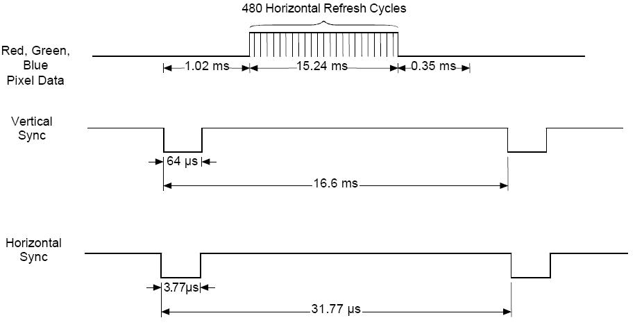

Hi, nein, reicht es nicht. Du brauchst ein Vertikales und Horizontales Timing. Hier wird es gut erklärt: http://www.ece.mcmaster.ca/~kumars/Engineering_design/eng_design_ch9_pdf.prn.pdf
Danke für die Hilfe. Ich habe mal auf der Zeichnung, die ich aus den Bildern aus dem Link zusammengestellt habe, die Signalveräufe aufgezeichnet. Was passiert, wenn ich das genauso mache und bei den 3 Farben jeweils zur richtigen Zeit high anlege? Marvin

Danke für die Antwort, aber ich verstehe das nicht ganz: Wie soll ich HSync und RGB (VGA_Red, VGA_Green und VGA_Blue) auf schwarz setzen? Meinst du auf low setzen? Aber das macht nicht wirklich viel Sinn. Vielen Dank für die Hilfe, Marvin
Ja, in der Backporch+SyncPuls+Frontporch Zeit darf keine Farbinformation vorliegen, ergo müssen RGB auf Low/"0" gesetzt werden. In der Zeit wird der Elektronenstrahl auf die neue Zeile ausgerichtet und verlässt sozusagen den sichtbaren Bereich des Bildes. Eine Erklärung dazu findet sich auch in den XilinxBoard Manuals zum S3 und S3AN Board Anbei noch ein Link zu den SignalTimings, wenn es mal was andere als 640*480 sein soll: http://www.tinyvga.com/vga-timing Gruß
"Ja, in der Backporch+SyncPuls+Frontporch Zeit darf keine Farbinformation vorliegen, ergo müssen RGB auf Low/"0" gesetzt werden." Gut, vielen Dank, ich habe es verbessert. Das gilt aber doch nur bei dem horizontalen Signal, oder? Marvin

@Marvin > Gut, vielen Dank, ich habe es verbessert. > Das gilt aber doch nur bei dem horizontalen Signal, oder? Beim Vsync auch. Du solltest in jeder Austastlücke das Signal auf 0 setzen. Je nach Eingangsschaltung des Monitors wird das zur Ermittlung des Bezugspegels für die restlichen Signalinformationen benötigt. Das Bild könnte ansonsten nicht deinen Erwartungen entsprechen ;). http://de.wikipedia.org/wiki/Klemmspannung

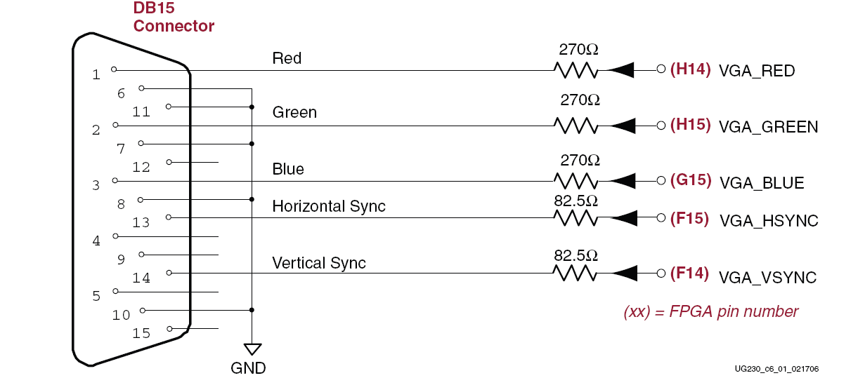

Danke für die Antworten. Mittlerweile glaube ich aber fast, dass der VGA-Port an meinem Board einfach kaputt ist, alle anderen Schnittstellen kann ich mit Leichtichkeit ansteuern nur nicht VGA! :-( Lösungsidee: Man kann ja leicht eine Erweiterungsplatine an das Board anschließen. Kann ich einfach 5 Pins von der Platine nehmen und dadran wie im Dateianhang gezeigt (Verbindungen und Widerstände) einen VGA-Port dranhängen? Würde das klappen? Sind das dann auch die richtigen Spannungen? Danke für die Hilfe, Marvin
Vesuch doch einfach mal die RGB/SYNC-Pins per simplen Verilog/VHDL Programm mit den Buttons/Switches zu verbinden und schau mal mit LEDs/Oszi/Spannungsmesser, ob Signale bei gedrückten Buttons anliegen. Falls ja, dann weisst Du, dass wohl Dein Programm fehlerhaft ist; VGA wird ja nur an den Monitor angeschlossen, da geht er selten was kaputt. Gruss Jörg
Ich habe die Signale mal nach außen gelegt und ein Oszi drangehalten. Die Signale sehen genauso aus, wie sie aussehen müssen. Mir ist es wirklich lieber nicht den VGA-Port auf dem Board zu benutzen, sondern einen eigenen. Spricht irgendetwas dagegen mit 3 270 Ohm und 2 82,5 Ohm Widerständen den VGA-Anschluss direkt an die nach außen führenden Anschlüsse des Bordes anzuschließen? Kai
Hallo, @Kai: Wer bist du? Was soll dieser Blödsinn?? @all: Erst einmal vielen Dank für neuen Antworten. Ich habe gerade ein paar Verilog-Module geschrieben, die meine 5 VGA-Signale zu der ansteckbaren Platine legen. Nach meinem Messgerät stimmen die Signale. Ich habe gerade auch die Verbindungenzwischwen VGA-Port und Controller getestet, die sind tatsächlich tod, deshalb ist es unmöglich etwas vom Comtroller zum Port zu senden. Ich möchte genauso wie ich es schon weiter oben erwähnt habe einen eigenen VGA-Port an das Board anbauen. Ich habe auch schon oben den Schlatplan gepostet. Spricht etwas sagegen? Marvin
Hast du auch wirklich die richtigen Pins angeschlossen und auch das passende FPGA eingestellt? Poste mal die *.ucf-Datei. > Ich möchte genauso wie ich es schon weiter oben erwähnt habe einen > eigenen VGA-Port an das Board anbauen. > Ich habe auch schon oben den Schlatplan gepostet. > > Spricht etwas sagegen? Nicht wirklich. Die Signalqualität könnte durch den zusätzlichen Stecker aber etwas leiden. Eventuell würde es sich lohnen gleich noch die Farbtiefe zu erhöhen. Etwa so wie hier: http://home.freeuk.com/fpgaarcade/displaytest.htm Das könntest du aber auch einfach mal so draufspielen um zu schauen ob ein Bild generiert wird. Dann hast du in deinem Code noch einen Fehler ;).
So, habe ich draufgespielt. Es klappt nicht, also ist wirklich ein Fehler in der Verbindung. Eine Frage noch: wikipedia: "Der Signalpegel beträgt (außer für die Datenleitungen) 0,7 V." Auf dem Board ist glaube ich eine Spannung von ca. 3V. Sind die eingebauten Widerstände nur dafür da die Spannung etwas kleiner zu machen? Marvin
@ Marvin (Gast) >wikipedia: "Der Signalpegel beträgt (außer für die Datenleitungen) 0,7 >V." Stimmt. >Auf dem Board ist glaube ich eine Spannung von ca. 3V. >Sind die eingebauten Widerstände nur dafür da die Spannung etwas kleiner >zu machen? Wahrscheinlich. http://javiervalcarce.es/wiki/Binary-Weighted_Digital_To_Analog_Converter MFG Falk
