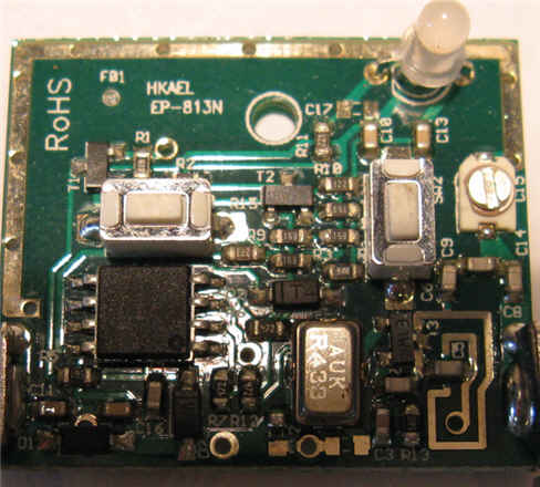

Hallo liebe Mikrocontroller Gemeinde.
Ich habe keine Ahnung wo mein Beitrag hingehört, deshalb hab ich ihn
einfach hier geposted.
Mein Problem ist folgendes: Ich habe eine Parkplatzabsperrung mit einen
Garagentoröffner gebaut der vier Funksender akzeptiert. Jedesmal wenn
ich einen neuen Sender dazu codieren möchte schmeißt er den ersten raus
und behält die letzten vier im Memory. Auf dem Bord befindet sich ein
AT24c02 von Atmel, der meiner Meinung nach für die Frequenzspeicherung
der Funkmodule verantwortlich ist.
Gibt es eurer Meinung nach eine Möglichkeit das sich der Empfänger mehr
als nur die letzten vier Frequenzen behält?
Gruß,
soundso

von Christian R. (supachris)
Der Flash-Speicher macht nur das, was der Microcontroller ihm sagt. Wenn
der beim 5. Sender sagt, lösche den 1. und schreibe den neuen rein,
kannst du am Flash soviel programmieren wie du willst, die Konstante 4
Sender ist nicht dort, sondern im Microcontroller-Programm abgelegt.

von soundso (Gast)
Danke, das bringt mich wieder ein Stück näher.
Leider haben die Handsender keine DIP Schalter.
Es sitzt nur ein 12C508A von Motorola drauf.
Auf der Rückseite der Platinen sind Aufkleber:

von Stefan (Gast)
Also wenn der Hersteller von diesen Sendern nicht ganz doof war, dann
hat er den µC mit 'nem Ausleseschutz versehen, also beim Programmieren
irgendein Bit gesetzt, eine Fuse gebrannt, oder was auch immer.
Ich sehe da keine realistische Chance, Deine 10 Sender gleichzeitig ans
Laufen zu kriegen

von Gerhard. (Gast)
Hier mein Senf dazu: -)
Ich glaube nicht dass die Frequenz der Sender unterschiedlich ist. Da
ist warscheinlich nur die Kennung bei jeden Sender anders.
Wenn Du Zugang zu einen DSO hast, sehe Dir mal das digitale
Steuerungsignal zum TX an. Sollte der 12C509 nur immer das gleiche
Codeword erzeugen (also nicht chiffriert), dann koennte man bestimmt den
PIC ausbauen und mit einen selber programmierten PIC ersetzen. Es gibt
von Microchip viele Pin-gleiche Typen (12F683) die FLASHspeicher
aufweisen und ISP. Mit MPLAB/MPASM von Microchip kannst Du dann Dein
eigenes Program entwickeln. In C sollte es auch moeglich sein.

von soundso (Gast)
Danke Gerhard,
aber was du beschreibst übersteigt meinen Horizont da ich mich vorher
nie mit Mikrocontrollern und programmieren auseinandergesetzt habe.
