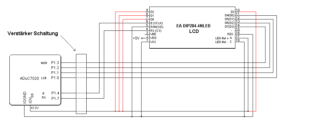

  Ich möchte eine LCD mit ca 5V steuern können. Maximaler Ausgang der
GPIO ist 3.3V, und möchte dafür eine Verstärker-schaltung aufbauen. Ich
weiss nicht wie kann ich es eingentlich machen... Gibt es eine einfache
idee wie schaltern oder soll ich ein OP für jeden Ausgang aufbauen.
viele Dank für jede Hilfe!!
Gast #915923
Nimm einen einfachen NPN Transistor als Schalter:
Kollektor an +5V, Ausgang an Kollektor (evtl mitm Widerstand)
Emitter auf Masse
GPIO über Basisvorwiderstand auf Basis.
Damit hast du zwar alle Signale invertiert, aber geht.
Fabian
Gast #915954
Oder einen Standard NPN Transistor (z.B. BC547) und den Kollektor auf
5V, Emmiter als Ausgang (zum Display) und die Basis über einen passenden
Vorwiderstand an den uC Ausgang.
Lösung mit Transistor, ohne Invertierung.
