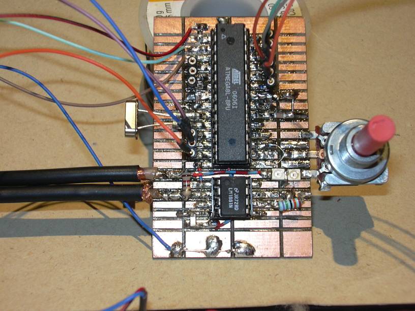

#916873
pollinBoard wrote:
> Am liebsten würde ich mir ja sowas selber "designen" aber ich habe nicht
> so die große Erfahrung im erstellen von Leiterplatten...
> So ein Board mit silbernen-Lötkontakten, Durchkontaktierungen und
> doppelseitig würde ich garnicht hinbekommen...
Sowas ist zum Experimentieren auch nicht nötig, siehe Anhang. Die
Trennlinien der Platine (Pollin-Kiloware) wurden mit der
Proxxon-Diamantscheibe geflext.
Ich hatte mir damals das Pollin-Board mit bestellt, um auch mal bei
Fragen zu diesem Board mitreden zu können. Doch nach Studium der
Unterlagen war ich dann gar nicht traurig, dass mir den Bausatz jemand
abschwatzte, der eigentlich nur einen Brenner mit vielen verschiedenen
AVR-Sockeln suchte.
