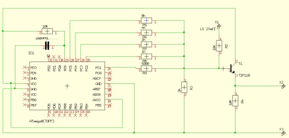

Hallo!
Das mit dem Wahn war nicht ganz ernst gemeint... soll heißen: ich würde
gerne was selber bauen...
Das mit dem Digitalpoti gefällt mir. Qualitätsanforderungen habe ich
keine großen, da der Empfang manchmal eh schlecht ist. So 10-15 Stufen
wären nicht schlecht.
Ich habe mal eine Beispielschaltung wie ich mir das ungefähr vorstelle
angehängt. Würde das so ungefähr funkionieren? Die Widerstände am µC
würde ich dann auf Low ziehen, was das Basispotential dämpfen soll.

wenn ich aber über R2 und R3 das Eingangssignal auf einen kleineren
Pegel bringe (und natürlich die Basis-Spannung was hier noch fehlt auf
den richtigen Pegel vorstecke), dann sollte wenn beim LS-Eingang
wirklich mal 12V anliegen die Spannung an R3 2V nicht überschreiten.
Also kann ich mit UCE (leerlauf ohne Ansteuerung) mit halber UB - sprich
2,5V auskommen, oder? Vielleicht mach ich aber auch einen Denkfehler...
ich lass mich gerne belehren.
Gast #916430
entweder:
1. teilst Du das Signal mittels vom Controller gesteuerten
Analogschaltern ( http://focus.ti.com/lit/ds/symlink/cd4066b.pdf ), die
Widerstände eines Spannungsteilers schalten, herunter
2. Du verwendest ein Digitalpoti
3. oder hebst es über einen OP an, gibst es auf den ADC, rechnest es wie
gewünscht um und gibst es über einen R/2-DAC wieder aus
und verstärkst es dann wieder.....
Gruss Otto
#916500
Bevor hier die wildesten Vorschläge für eine Alternative kommen:
Du regelst die Laustärke eines 4-OHM Lautsprechers also mit einem
22-KILO-OHM Poti, wie Du schriebst.
Kann ich mal bitte die bisherige Schaltung sehen, und WIE GROSS ist denn
der momentane Regelbereich? So 0,2 - 0,4 Millimeter Potiweg?
5 Watt Potis mit 100 Ohm sollten das Problem am einfachsten lösen, warum
so ein Aufwand wie in den bisherigen Vorschlägen?
Jochen Müller
