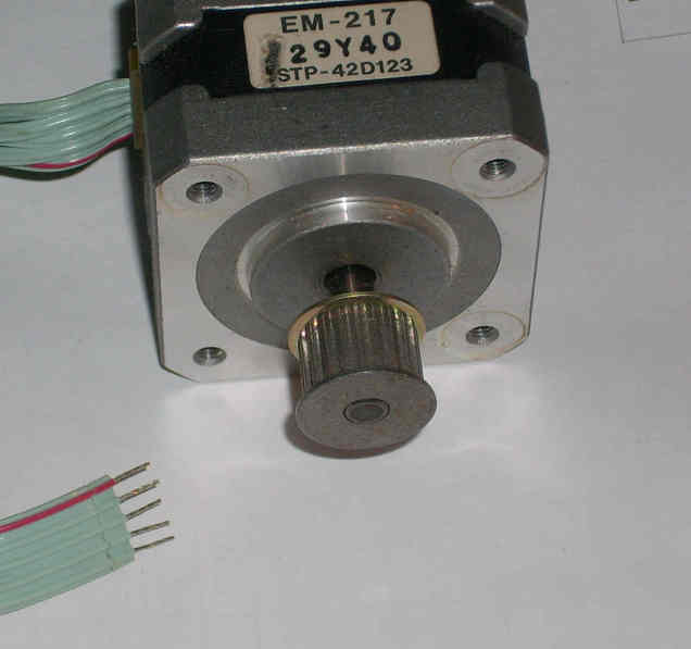

In die Schleife, in der die Takte für den Motor erzeugt werden, muß
eine variable Zeitschleife rein!
also definiere zuerst 3 Konstanten
-Startfrequenz
-Arbeitsfrequenz
-Bremsfrequenz
zb wird:
beim Start wird die Zeitschleife pro Schritt immer ein wenig kürzer bis
die Arbeitsfrequenz erreicht ist.
Somit kanst Du eine Start.- bzw Bremsrampe erzeugen!
Gruß Fred
OP #917018
Aber wie komme ich zu einer Variablen Zeitschleife?
Bis jetzt hab ich das ganze so gemacht:

Jaja, das ist jetzt so, wie wenn einer sagt:
Das Haus hab ich schon, jetzt brauche ich nur noch einen Keller.
Du müsstest abhängig von der Position den
Timer0 = 217
unterschiedlich schnell laufen lassen.
Denn der schaltet deine Schritte weiter.
BTW:
Wenn ich das Listing so ansehe, dann war es doch ein weiser Entschluss,
C zu lernen.
Gast #917073
Frage an Thomas E.
> unipolaren Motor mit 5 Anschlüssen
da ist doch bestimmt einer grün/gelb? -> Schutzleiter
ein unipolarer Motor hat mindestens 6 Anschlüsse! (7)
(2 Wicklungen mit je einer Mittelanzapfung + SL)
dh Du hast einen bipolaren vor Dir!
Unipolare Motoren werden mit 8 nicht 4 Zuständen
berieben. (Vollschritt) Sonst weiß der arme Kerl
ja garnicht in welcher Richtung er losdrehen soll!
Nein. Es gibt unipolare Motoren mit 5 Anschlüssen. Bei denen sind die
Mittelanzapfungen zusammengefasst. Einen Schutzleiter habe ich bis jetzt
bei den wenigsten Schrittmotoren gefunden.
@Thomas
Das ändert aber nichts daran, das mir die Ansteuerung sehr suspekt
vorkommt. Normalerweise werden immer zwei Wicklungshälften bestromt. Das
der Motor trotzdem läuft ist kein Kriterium für korrekte Ansteuerung.
Zu deinem Softstart: Wenn du 'Timer0 = 217' durch 'Timer0 = Variable'
erstzt
und die von einem hohen Startwert bei jedem Schritt bis auf die 217
verringert bekommst du einen Softstart.
MfG Spess

Gast #917108
@spess53
ist mir noch keiner untergekommen!
Die Mittelanzapfungen sind eigendlich IMMER getrennt, um den
Motor (unipolar) auch an bipolaren Endstufen beteiben zu können!
Aber das kann ja Thomas E. leicht ausklingeln
Gruß Fred
Gast #917140
unterhalten wir uns um ausgebauten Bastelkram
oder
um Schrittmotoren mit dem was antreiben kann?
(außer leichte Druckköpfe)
bei den EPSON Motoren handelt es sich bestimmt um spez. Anfertigungen
für einen spez. Drucker. EPSON kann es sich leisten für jede Anwendung
einen spez. Motor herstellen zu lassen. (daher kein SL und zusammen
gefasste Mittelanzapfungen) Dieser Bastelkram ist aber
nach kürzester Zeit für keinen von uns mehr Verfügbar.
wenn Thomas E. wirklich was über Schritty's wissen will
sollte er sich nicht mit diesem Zeug beschäftigen!
