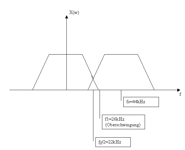

Ich hab folgendes Problem mit einem abgetasteten Signal.
Dieses Signal wird im Frequenzbereich ja periodisch fortgesetzt.
(siehe Bild im Dateianhang)
Warum spiegelt sich die Frequenz f1=26kHz nach 18kHz?
(fs-f1=18khz)
Das verstehe ich nicht.
#917510
Eine Abtastung ist wie eine Mischung von den beiden Frequenzen. Es
bilden sich Summen und Differenzfrequenzen.  Wenn du jetzt dein 26 KHz
Signal mit 44KHz abtastes dann bilden sich die Summenfrequenz mit
44+26KHz =70KHz und die Differenzfrequenz mit 44-26 = 18KHz.
Wenn man 2 Frequenzen mischt also U1*sin(w1) * U2*sin(w2) ergibt sich
U1*U2*1/2*(cos(w1-w2)-cos(w1+w2))
Also Summen und Differenzfrequenz.
