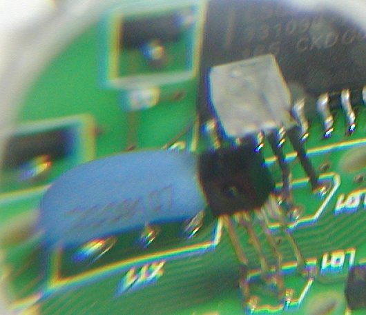

habe meiner Maus mal unters Röckchen geschaut und dabei sowas (siehe
Bild) gesehen. Jetzt war meine Überlegung, ob ich die Teile nicht
recyceln könnte.
Der weiße Kubus mit 3 Füßen scheint mir eine LED zu sein, der schwarze
Kubus (4-Füßler) müßte dementsprechend ein Fototransitor oder eine
Fotodiode sein.
Kennt jemand die Teile vielleicht? Auf dem Kopf tragen alle ein 'E' und
ein 'L'.
Die Maus hat übrigens einen ganz lllustigen Augenaufschlag ;)
Könnten das auch 2 Fotodioden in einem Gehäuse sein?
An anderer Stelle wird der schwarze Kubus von einem bläulichen (ich
vermute mal Infrarot-LED?) befeuert. Der Schwarze scheint also recht
vielseitig zu sein.
Bin für jeden Tip dankbar.

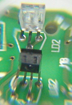

Gast #918382
Verfolge doch auch den Hinweis von alex22.
Die klare LD2 (light emitting diode) ist an 2 Beinen gebrückt.
Sind am dunklen Gehäuse alle 4 Beine angeschlossen?
Mit einer (Projektor)-Lupe sieht man gut, wieviele Chips drinstecken und
wie die Drähte gebondet sind.

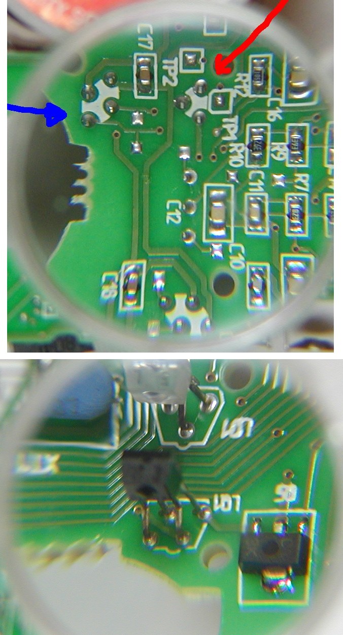

Scheint mir so zu sein. Zur Sicherheit habe ich es nochmal von beiden
Seiten abgelichtet. Blauer Pfeil zeigt auf das kleine Schwarze, roter
Pfeil auf den erleuchtenden Kubus. Die Beine in Fordsetzung des roten
Pfeiles sind gebrückt. Von der Breite der Bahn würde ich auf
Versorgungsleitung schließen.

Moderator Persönliche Seite #918606
Sorry, ich hatte übersehen, dass das Teil 4 Beine hat.  Dann ist es
ein aktiver Sensor, der zusätzlich noch eine Betriebsspannung
benötigt und vermutlich ein Logiksignal direkt an seinen Ausgängen
liefert.
Meine vermutete Pinbelegung wäre so, wie im Anhang dargestellt.  Ob
ich mit Vcc und GND richtig liege und wie hoch die notwendige
Betriebsspannung ist (könnten 5 V oder 3,3 V sein), solltest du an
diesen beiden Pins mit dem Voltmeter feststellen können.

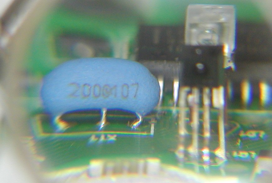

Im unteren Bild ist so ein SMD-Dreibeiner mit Kühlfläche. Könnte das ein
Festspannungsregler sein? Oder eher eine Doppeldiode?
Auf der Oberfläche ist 3K und C1 eingraviert.
Falls das ein Festspannungsregler ist, läßt die Gravur Rückschlüsse auf
die Betriebsspannung zu?
Wenn das ne Doppeldiode ist, könnte das blaue Flusspferd ja ein
Spannungsregler sein?!? Hat stämmige Krautstampfer und die Aufschrift
200 (dann vielleicht ein Copyright-Zeichen o.ä.) und 107.
Bringt das weitere Aufschlüsse?
Was sind eigentlich diese 4eckigen verzinnten Flächen, die völlig
sinnfrei verteilt zu sein scheinen? Sind das Messpunkte, oder sollte da
noch was hin, was dann weg rationalisiert wurde?

Moderator Persönliche Seite #918940
Santiago wrote:
> Also das Teil lief mit 2 Tripple-A Zellen, deshalb schätze ich die
> Betriebsspannung auf maximal 2,irgendwas Volt ein. Sonst müsste ja noch
> einen Ladungspumpe zu sehen sein?!?
Miss doch einfach über den beiden Pins mal nach.
Vermutlich einfach ein Transistor.  Ich würde nicht erwarten, dass
bei Batteriebetrieb da noch jemand nennenswert Energie in einem
einfachen Längsregler verheizt.
Um's genau zu sagen, würde ich persönlich versuchen, den Schaltplan
in seiner Umgebung aufzunehmen, ggf. würde ich ihn dann ,,runterpusten''
und einzeln analysieren.

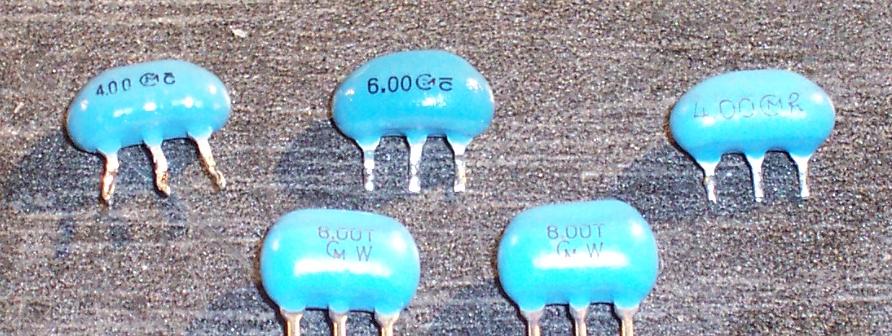

Das ist ein Keramikresonator.
Entweder 20 oder 10,7 MHz.  Letzteres wäre zwar ein ungewöhnlicher
Wert für eine Controller-Taktfrequenz, aber dafür ein sehr gängiger
für einen Keramik-Resonator (da es eine übliche ZF bei Radios ist),
sodass u. U. der Resonator dafür für nur wenige Cent zu haben ist,
während es beim Controller nicht auf einen bestimmten Absolutwert
der Taktfrequenz ankommt.
> Ich bin deshalb verwundert, weil nicht weit davon ein Kwarz "HKC 13.5225
> e1" steht.
Hmm, das ist in der Tat ungewöhnlich, aber die Bauform ist ziemlich
eindeutig ein Resonator.  Leider ist die Bildqualität sehr schlecht,
man kann nicht viel mehr erkennen außer dieser typischen Form und
der Tatsache, dass das Teil drei Beine hat.  Ich habe dir mal ein
Foto von einigen Resonatoren gemacht zum Vergleich, die ich so in
der Kiste liegen habe.
>> ggf. würde ich ihn dann ,,runterpusten'' und einzeln analysieren.
> Meinst Du damit mit nem Fön entfernen?
Ja, Heißluftpistole.  Für den Anfang genügt mit etwas Vorsicht das
Baumarktexemplar.  Mittlerweile bin ich aber bei einer einfachen
sogenannten "Rework-Lötstation" angekommen.  Die China-Teile sind
zwar nicht so schick zu benutzen wie eine Weller, die einen Tausender
kostet, aber für die ~ EUR 60, die man dafür bezahlt, sind sie es
wert und gar nicht mal so unhandlich.

Ergebnis:
Deine Vermutung zwecks Versorgung war richtig (GND und Vcc wie in
Zeichnung).
Betriebsspannung 2,7V
Bei dem schwarzen Dreibeiner liegen die beiden äüßeren auf Vcc, der
innere ist mit GND von dem kleinen Schwarzen verbunden.
Bei dem kleinen Schwarzen ist GND 0V - Klar - alle anderen Pins liegen
auf Vcc-Pegel und zwar unabhängig davon, ob ich ein Papier zwischen LED
und Sensor halte oder nicht.
Hm - das hätte ich so nicht erwartet.
>> e1" steht.
Also ich wollte Deine Aussage in keiner Weise anzweifeln. Ich war nur
überrascht, warum noch einen Resonator, wenn etwas weiter ein Quarz
steht.
Gut, der hier glänzt nicht so wie Deine, aber das M im Kreis sieht
ziemlich ähnlich aus.
Ja, ich habe leider keine Makroausrüstung. So muss ich durch 2 Lupen
fotografieren und zumindest die von der helfenden Hand ist billigstes
Pressplastik - dementsprechend stark verzerrt es eben.
Habe nochmal einen Versuch gestartet - etwas besser (denke ich).
> Zeichnung).
2,7 V klingt nach den ~ 3 V der Batterie minus eines kleinen
Spannungsabfalls über dem Schalttransistor.
Das ist ein C mit einem M.  Ich vermute mal, dass es für "CERALOCK"
steht zusammen mit dem Hersteller "muRata".  Das ist wohl der
Hersteller für derartigen Kram schlechthin.
Deiner ist übrigens ein 20,0-MHz-Typ.
