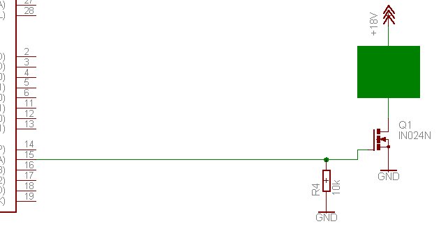

Hallihallo zusammen,
ich steuere mit einem kleinen Logiclevel-Mosfet (DPAK)(IRLU024N) einen
Bürstenmotor an, der etwa 0.5-1A zieht, je nach belastung.
Der FET wird direkt von einem ATmega8 getrieben.
Die Leistung des Motors wird per PWM gesteuert. Die Frequenz beträgt
32kHz.
Die Spannung bei 100%Dutycycle wäre 16V.
Nun ist es so, dass der FET sehr heiss wird, ich messe knapp 120°C am
Gehäuse (IR-Thermometer....)
Das Oszibild der Gate-Ansteuerung zeigt mir ein Überschwingen beim ein-
und ausschalten des FET...
Wodurch kommen diese Verluste zustande? Muss ich mit der Frequenz
runter?
Warum überschwingt die Gatespannung?
Herzlichen Gruss
Mario
Gast #917782
>endlich mal was sinnvolles...
Was hast du erwaret?
Wenn du Probleme im Schaltplan hast, dann poste ihn auch gleich!
Sonst raten wir hier nur rum.
Bau die Freilaufdiode über den Motor und fertig.
Gast #917805
Ja aber Sätze wie "Die ist wirkungslos" helfen auch nicht weiter... eine
kleine Erklärung, WARUM sie wirkungslos ist, hätte das Problem auf
Anhieb gelöst...
Jetzt ist sie drin und alles bleibt schön kühl.
Noch ne allgemeine Frage: Was sind Schaltverluste? Bzw. wo entstehen sie
genau? Beim umladen von Kapazitäten? Wie ist die Abhängigkeit der
Verluste zur Schaltfrequenz?
#917811
> Anhieb gelöst...
Ein Schaltplan von dir aber auch !!!
Unter anderem. Ein Mosfet kann nicht unendlich schnell schalten, daher
sinkt dessen Widerstand von nahezu 0 bis fast unendlich (bzw.
umgekehrt). In dieser Zeit ist er im linearen Bereich und es entstehen
Schaltverluste.
>Wie ist die Abhängigkeit der Verluste zur Schaltfrequenz?
In etwa direkt proportional.
#917822
> Anhieb gelöst...
Ein kleines Bisschen Nachdenken deinerseits hätte aber dazu führen
müssen, dass es Dir selber klar wird. Wo soll denn bitteschön ein
Freilaufstrom fließen können, wenn eine Diode in Sperrrichtung in Serie
zur Last liegt?
Zur Ansteuerung einer Last per PWM wird der Transistor idealerweise nur
in zwei Betriebszuständen betrieben: AN und AUS, also leitend
(Spannungsabfall über D-S idealerweise Null -> P_V = 0) und gesperrt
(Stromfluss Null -> P_V = 0). Dummerweise ist es nicht möglich, in
unendlich kurzer Zeit zwischen diesen beiden Zuständen hin- und
herzuschalten, u.a. weil, wie Du schon selber angedacht hast, das Gate
gegenüber dem Substrat eine nicht unerhebliche Kapazität besitzt, die
bei jedem Schaltvorgang umgeladen werden muss. Es gibt also beim
Schalten immer einen Zeitraum, in dem die Drain-Source-Spannung und der
Drain-Strom sich kontinuierlich ändern, wobei gilt P_V = U*I. Wenn man
dann noch eine nicht ordentlich beschaltete Induktivität im Kreis hat,
dann versucht diese, beim Abschalten den Strom durch den MOSFET
aufrechtzuerhalten, was zu einem zusätzlichen Anstieg der Spannung über
der hochohmiger werdenden Drain-Source-Strecke führt, und damit zu einer
erheblich höheren Verlustleistung --> WARM.
Normalerweise werden MOSFETs und IGBTs v.a. im Bereich höherer
Leistungen mit entsprechenden Treibern beschaltet, die in der Lage sind,
kurzzeitig sehr viel Strom zu liefern, um die Gatekapazität möglichst
schnell umzuladen.

#919526
Alexander Schmidt wrote:
> Kannst du das mal näher ausführen.
> Für mich sieht das ganze wie eine astreine Pulsweitenmodulation aus.
Ist es auch. Da hat einer ganz gewaltig über das Ziel hinausgeschossen.
Die Überhöhung am Gate kommt übrigens schlicht und ergreifend durch die
Einkopplung der Induktionsspannungsspitze über die Gatekapazität
zustande.

Gast #919874
wieso - das Problem ist doch schon gelöst mit der Freilaufdiode. Also
liegts vermutlich an Spannungsspitzen, die direkt oder indirekt den
Mosi aufheizen.
Meine Vermutung: die Spannungsspitzen sind so hoch, daß der Mosfet in
den Avalanchebereich reinrutscht, und dabei leitend wird bzw. die
Energie dabei vernichtet (also Uds geht über das erlaubte Maß hinaus).
Die Freilaufdiode verhindert dies.
Btw - wozu soll denn eigentlich der R parallel zur G-S-Strecke dienen?
#919888
Im Normalfall, um ein floatendes Gate (und damit ein undefiniertes
Verhalten des FET) im Reset-Zustand des Controllers zu verhindern.
Im Übrigen stimme ich Dir zu: Das Problem war weitgehend gelöst und der
OP wollte eigentlich nur noch wissen, warum es ohne Freilaufdiode
Überschwinger der Gatespannung gegeben hat, und ich denke, auch das
wurde geklärt. Zunächst kein Grund, hier irgendwelche Abhandlungen zu
schreiben, die den OP auf seinem derzeitigen Wissensstand nur verwirren!
Gast #919919
Des Rätsels Lösung ist:
Der MOSFET wird deshalb sehr heiß, weil die Diode im MOSFET in den
Avalanchebereich kommt (wg. großer Drain-Source Spannung) und der FET
dann leitend wird.
Mit einer Freilaufdiode über dem Motor kommt der Lawineneffekt im FET
nicht zustande und der bleibt deshalb auch kalt.
Die Verluste kannst du auf fast null reduzieren, indem du einen
FET-Treiber verwendest und eine Synchrongleichrichtung (statt
Freilaufdiode ein weiterer FET) betreibst.
