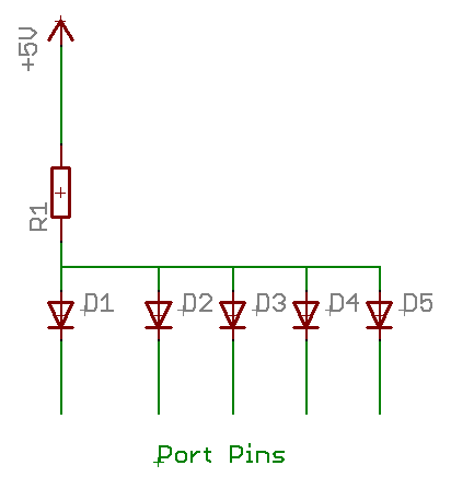

Leds parallel uC
Gast #917781
Hallo zusammen
habe da eine kleinere Frage.
Ich möchte mehrere Leds (selbe Farbe, gleiche Baureihe) parallel und
über einen Vorwiderstand an 5V schalten. Die Leds sollen/können alle
einen unterschiedlichen Zustand besitzen (an, aus, keine
Helligkeitsunterschiede (PWM)). Dies möchte ich über Port Pins
bestimmen.
Eigentlich sollte dies doch möglich sein? Oder gibt es doch noch
technische Probleme dabei?
Wenn es dich nicht stört, dass sich bei 5 eingeschalteten LEDs alle 5
den gleichen Strom teilen, bei nur einer eingeschalteten LED jedoch
diese den ganzen Strom abkriegt...
Zudem sind Dioden nicht gut für Parallelschaltung geeignet. Das kann bei
LEDs nur funktionieren, wenn alle aus der gleichen Fertigung kommen und
thermisch so gekoppelt sind, das Erwärmung einer davon auch Erwärmung
der anderen bedeutet.
Kurzum: Das ist Unfug.
Man kann Dioden nicht parallel betreiben da sie eine exponentielle
Kennlinie haben. Das wenige mV Spannungsänderung an der Diode bewirken
eine grosse Stromänderung. Wenn nun auf Grund von Exemplarstreuungen die
Flussspannungen um wenige mV differieren heist das eine Diode bekommt
fast alles ab und die andere gar nichts. Darum jede Diode must ihren
eigenen Vorwiderstand haben. Und ausserdem frage ich mich jedesmal ob
Widerstände eigentlich so teuer sind das man damit sparen muss.
Gruss Helmi
Danke für die Antworten. Werde dann gezwungenermaßen die 5 Widerstände
nutzen.
@Helmi: Es ging mir ja gar nicht um den Preis, wollte nur Platz auf der
Platine sparen und die ist jetzt schon mind. 100x100 groß.
Es geht schon, aber machen soll man das nicht.
Es KANN sein das die LEDs hintereinander durchbrennen, werden sie aber
sicher nicht.
Hab ich mal ausprobiert > 8 LEDs an 1 Widerstan > nix war (gleiche
Farbe).
Trotzdem: Das macht man nicht.
