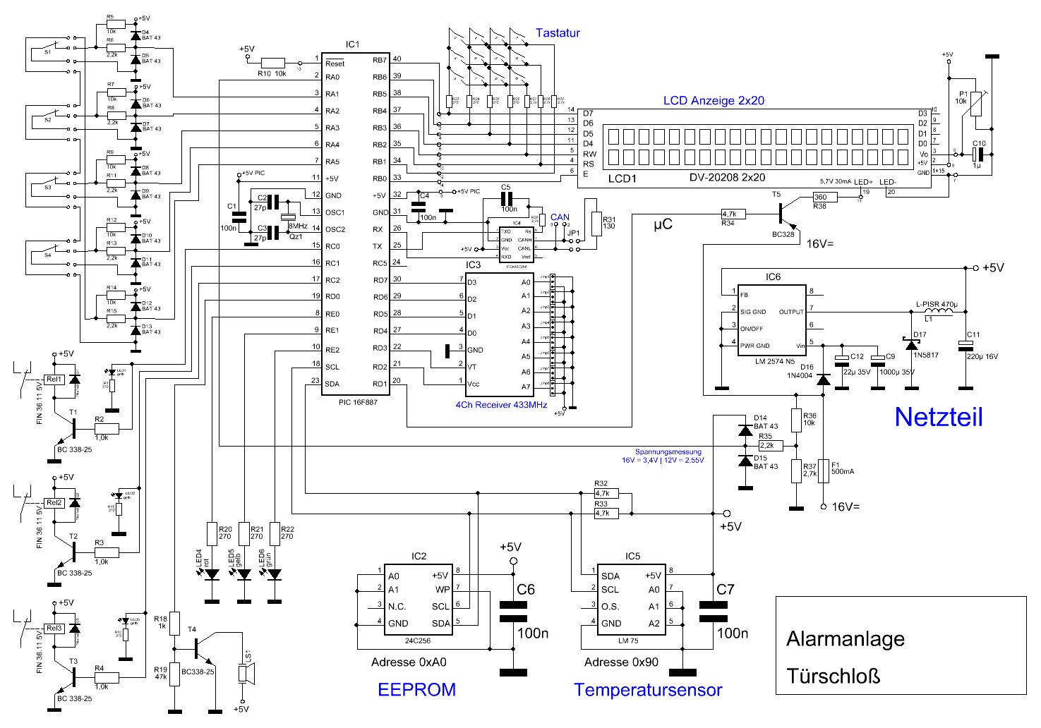

irgendwie schau ich es gerade nicht und warscheinlich hab ich mir meinen
µC schon zerschossen...
Ich habe mit angehängter Schaltung versucht die Hintergrundbeleuchtung
eines LCD zu schalten. Die HGB benötigt 5,7V bei 30mA. Da ich nur noch
einen Pin an meinem Pfostenstecker frei hatte wollte ich die positive
Spannung (16V=) über  einen pnp-Transistor schalten. GND liegt ist am
LCD mit LCD- verbunden.
Nun lässt sich die HGB nicht über den µC schalten und ich kann mich
dunkel entsinnen, dass die 16V über die Basis am µC anliegen könnten.
Ist dem so?

Schnell nachgebaut, geht aber auch nicht. Ich habe nun an allen ICs eine
Versorgungsspannung von 6,6V anliegen :-( Ist diese Schaltung wirklich
richtig? Ich hätte ja den µC über den 4k7 an die Basis des NPN
angeschlossen und den Emitter des NPN auf GND gelegt. Warum macht man
das hier so? Ist meine Schaltung noch zu retten oder muss ich jetzt alle
ICs austauschen?

Dem ist so. Und dabei sind nun bis zu ca. 2mA in den µC reingeflossen.
Wenn die nicht permanent im µC selbst oder an anderen Kunden von Vcc
einen Abnehmer gefunden haben, dann können der µC, das Display und was
sonst noch die 5V kriegte aufgrund erheblicher Überspannung durchaus im
Orkus sein.
Wenn du Glück hast, dann hängt irgendwas an Vcc das garantiert immer
einige mA frisst. Dann ist nichts passiert.

Also mit der Schaltung kann ich dienen. Werd dann morgen mal dien LCD
HGB Teil auslöten und schauen ob der Rest der Schaltung soweit noch
funktioniert. Zumindest wird derzeit das LCD noch initialisiert. Der µC
läuft also noch. Ich hätte halt erst mal gerne wieder normale Spannungen
an den ICs.

Ich habe nun diese Schaltung probiert:
     +16V     -------|-----|
                 4K7| |    |
                     o---|   BC328
                4K7 | |    |
                     |   ,---. LCD+
                     |   | X |
             4K7   |/    '---' LCD-
       PIN -|___|--| BC338 |
                    GND   GND
Doch leider leuchtet das LCD immer, egal ob ich den Eingang (PIN) mit
+5V oder mit GND verbinde. Es leuchtet auch wenn der Eingang offen ist.
Auch ohne den oberen 4k7 leuchtet das Display. Der 328 scheint also
immer zu leiten. Hat noch einer eine Idee? Ich weis langsam nicht mehr
weiter...
Sven

Na das kann ja wohl nicht wahr sein. Jetzt habe ich mal die BC328 auf
meinem sprut Brenner8 verglichen wie die eingebaut sind. Und bei denen
sind doch tatsächlich Emitter und Kollektor vertauscht. Laut Datenblatt
von Reichelt ist die Belegung so (Drausfsicht):
 C B E
 \___/
Im Brenner sind sie aber so eingebaut: E B C   Und der geht ja!
Ich hab mich natürlich ans Datenblatt gehalten und wahrscheinlich immer
falsch eingelötet. Muss ich doch gleich noch mal probieren.
OP Persönliche Seite
Es lag tatsächlich an den vertauschten Pins (Emitter - Kollektor). Auch
die 338 sind verkehrt herum eingelötet gewesen. Die Datenblätter bei
Reichelt sind also definitiv falsch, zumindest stimmen sie nicht mit den
versendeten Transistoren überein. Schöner Mist. Und dafür hab ich hier
nun stundenlang rumprobiert.
@SoLaLa> Danke für den Tipp. Da wäre ich sicherlich nicht drauf
gekommen...
