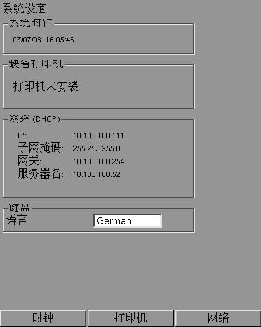

Ja das ganze verdoppeln wäre durchaus möglich. Aber sind die Zeichen
dann nicht was in die Breite gezogen???
Ich sehe mit der Sache werde ich noch meinen Spass bekommen.
Chinesische Handys haben auch Schriftzeichen. SMS und Menüs sind
komplett mit Zeichen geschrieben. Die Zeichen sind relativ klein aber
die Auflösung weiß ich nicht.
Mal zur Abschätzung. Mein Handydisplay hat 128x128 Pixel.  Bei SMS krieg
ich mit kleiner Schrift 8 Zeilen plus Titel und Softkey-Anzeige drauf.
Macht um die 12 Pixel. Bei den chinesischen Handys waren es (geschätzt)
mindestens 5 Zeilen. Vielleicht findest Du von TCL, Haier usw. eine
Produktbeschreibung der Handys um Dich zu orientieren. Möglicherweise
gibt's auch nen Schriftsatz fertig. Eine nicht-truetype Schriftart wäre
schon mal ein Ansatzpunkt.

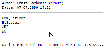

Ernst Bachmann wrote:
> Hmm, stimmt.
> Da ist ein Kanji nur so breit wie etwa 1.5 Ws...
Nö, so ein Zeichen ist exakt doppelt so breit wie ein W.
-> Du verwendest vermutlich eine Proportionalschrift; Asiatische
Schriften sind aber immer "fixed-pitch".
Anbei die Anzeige bei Verwendung einer "fixed-pitch"-Schriftart.
