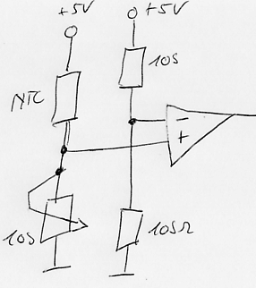

ich bastle gerade an einer einfachen Temperaturüberwachung für einen
Kühlkörper. Das ganze braucht nicht auf das Grad genau zu funktionieren.
Im Anhang habe ich mal meine Schaltungsidee.
Meine Frage ist nun nur, was ich für einen NTC nehme?
Ich habe mir die Dinger bei Reichelt mal angesehen und ins Datenblatt
geschaut, allerdings werde ich noch nicht ganz schlau daraus.
Ich möchte, dass der OP Schaltet, wenn die Temperatur ca. 60 Grad
erreicht.
Kann mir dabei jemand behilflich sein. Ich müsste ja eigentlich nur
wissen, welchen Widerstand der NTC bei 60 Grad hat, aber wie gesagt, ich
werde aus den Datenblättern nicht schlau.
Wäre klasse, wenn mir jemand mal das Gewirr der ganzen Tabellen in den
NTC Datenblättern entwirren könnte oder at vielleicht jemand eine andere
Idee der Temperaturüberwachung?
Grüße
Christian

von Christian (Gast)
vielen Dank.
Ich habe auch eine Formel gefunden
RT= RN * e^(B*(1/T-1/TN))
Als Beispiel habe ich einmal einen 10kOhm NTC von Reichelt genommen.
Aus dem Datenblatt habe ich hoffentlich richtig B=4791.842K abgelesen.
RN=10kOhm; TN= 293 (25°C); T= 338K (60°C)
Damit wäre RT= 10000*e^(4791.842K*(1/338K-1/293K))= 1133.4Ohm
Ist das soweit richtig? Egal wo man schaut, überall hat jemand eine
andere Formel.
Mit der Formel
R(T) = R(T0) * [ 1 + a(T - T0) ]
kan ich leider nix anfangen. In dem Datenblatt finde ich keine Angabe zu
a mit der Einheit (1/deg Celsius).
Ich glaube, das größte Problem liegt auch daran die einzelnen angaben
aus dem Datenblatt auseinanderzuhalten und zuzuordnen.
Grüße
Christian
Hallo Gerhard,
ich habe auch einen fehler gemacht. Dumm, ich habe 293K und 338K zum
Rechnen genommen, dabei muss es 298 (25°C) und 333K (60°C) heißen. Wenn
ich meine Formel nehme und dann mit den richtigen Temperaturen rechne,
kommt 1845,01 Ohm raus, ist ja nahe an 1848.0022 OHM.
Aber so langssam blicke ich da nicht mehr durch, bei den verschiedenen
Formeln und damit verschiedenen ERgebnisse.
Vielen Dank für die hinweise, sonst würde ich vermutlich immer noch mit
den falschen Temperaturen rechnen.
Diese Temperaturüberwachung kann recht grob sein, da sind auch +/- 5
Grad noch Ok. Ich will die daran hängende Schaltung nicht aufs Grad
genau ausschalten.
Das mit dem Finger drauf halten ist ne nette Sache, nur dumm, wenn das
Ding beim ersten Test schon so heiß ist, dass man sich gleich die
Fingerspitze wegbrennt. ;)
Das mit dem Infrarotthermometer ist eine gute Idee. Ich hatte mich auch
schon gefragt, wie ich die Temperatur von Bauteilen usw. mal messen
könnte.
ICh werde es erst einmal mit dem NTC versuchen und dan mal weiter sehen.
Wenn das nicht hinhaut, werde ich mal die anderen Möglichkeiten
ausprobieren. Ich werde in den Spannungsteiler auch ein Poti einbauen,
so dass man das ganze ein wenig abgleichen kann.
Ich habe mal auf die schnelle den LM35 angeschaut. Verstehe ich das
richtig, dass der 10mV/Grad am Ausgang ausspuckt?
Vielen Dank!
Grüße Christian
