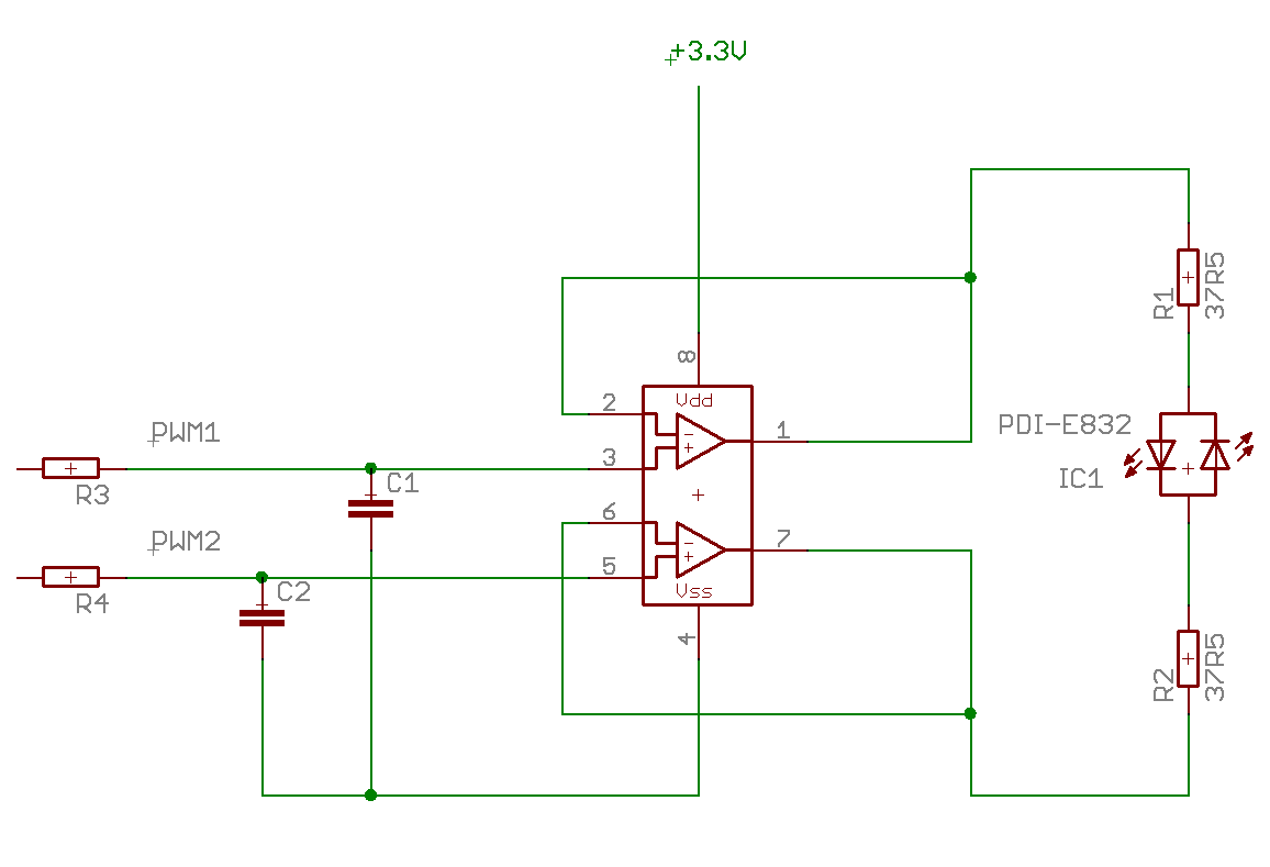

Ich will ein Oximeter nachbauen, aber die Ansteuerung der Leds scheint
mir sehr aufwändig. Deshalb meine Frage, ob man Schaltung1 durch
Schaltung2 ersetzen kann?
Das Original habe ich unter
http://www.circuitcellar.com/microchip2007/winners/DE/MT2278.html
gefunden, mir schwebt aber vor, die Schaltung insgesamt so zu
verkleinern, das ein Gerät herauskommt a la BX250A auf
http://www.bexamed.de/
Ich weiß es wird nicht so gut aussehen vom Gehäuse her...
Die beiden LED's werden abwechselnd gepulst, die Helligkeit der IR-Led
der Roten dabei angepasst.

Gleichwertig sind die Schaltungen nicht...
Im Original bilden die OpAmps mit einem 3-fach DA-Wandler und Q3/Q4 zwei
programmierbare Stromquellen zur Helligkeitssteuerung. Die anderen
Transistoren dienen zum schnellen Ein- und Ausschalten der LEDs.
Deine Schaltung macht aus zwei PWM Signalen zwei Gleichspannungen,
zwischen denen die LEDs liegen.
Damit kannst du nur ziemlich langsam die LEDs wechseln.
Ich habe mir den Rest der Originalschaltung nicht angesehen, vermute
aber mal, dss das nicht reicht.
Weiteres Einsparpotential: R2 und R3 zusammenfassen.
Kann dein OpAmp wirklich +-20mA bei 3,3V Versorgung?
Uwe

OPA364 von BB bzw. TI, falls ich das Datenblatt nicht falsch
interpretiere, macht 20 bzw. 50 mA bei 3,0V.
Bei einer Simulation mit Tina von TI stellt sich am Ausgang die Spannung
wie gewollt ein, die 2x37R5 machen die Strombegrenzung.
3.3V - 1.8V / 20mA = 75 Ohm
Dadurch kann ich mit beiden PWM-Ausgängen komplett auf 1 bzw. 0 die
Infrarot-LED killen, dessen bin ich mir schon bewußt...
Ich wollte ursprünglich die invertierenden Eingänge zwischen den
Widerständen und den LED's anschließen, deshalb sind es zwei
Widerstände.
Bei genügend schnellem OP, genügend hoher PWM-Frequenz und genügend
kleiner Zeitkonstante der RC-Glieder am OP-Eingang sollte entweder die
Zeitkonstante von RC oder die PWM-Hardware (im Original ein
dsPIC30F2012) die Umschaltzeit bestimmen, oder sehe ich das falsch.Die
Schaltung läuft lt. Simulation bis ca. 100kHz. Mal sehen wie es in der
Realität aussieht. Das Spice Model des OP ist übrigens von BB/TI.
Vom Programmieraufwand ist die vereinfachte Schaltung bestimmt
aufwändiger, es muß sicher ein wenig probiert werden...
Ich bin Z.Zt. grad am Quelltext lesen, um ihn ändern zu können, wollte
mit diesem Projekt in dsPIC einsteigen.

R1 und R2 sind zusammenfasbar, auch wenn sie eine Strombegrenzung
machen. Sie liegen ja lediglich mit den LEDs in Reihe und wo da die
Widerstände den Strom begrenzen (vor oder nach den LEDs) ist Wurscht.
