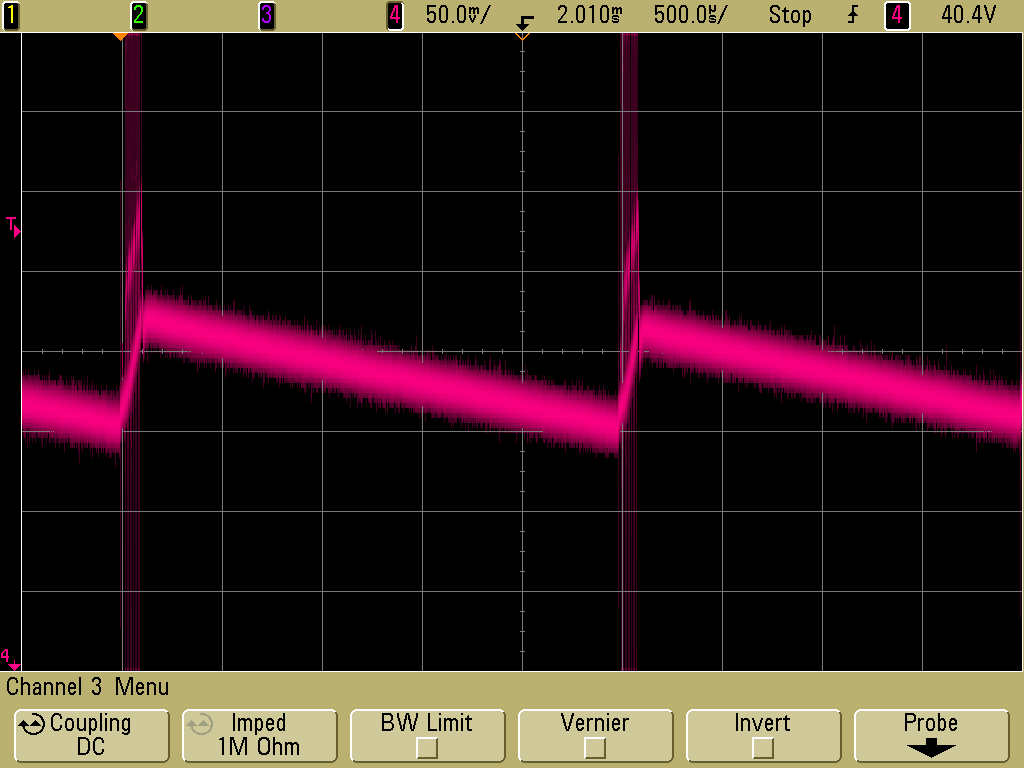

ich benutze einen MC34063 als step-up Klappt auch soweit ganz gut, nur,
dass er schon seltsame Störungen am Ausgang macht, die ich nicht so
recht zuordnen kann. (siehe Anhang)

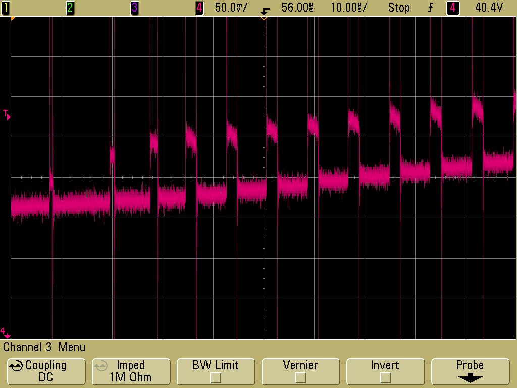

...noch die Vergrößerung.

von Andreas R. (rebirama)
hi,
Wenn ich mir das obere Bild ansehe, erkenne ich einen Grenzzyklus in der
Regelung mit einer Frequenz von ~400Hz.
Das was du heraus vergrößert hast ist das eigentliche "Arbeiten" des
Wandlers mit etwas mehr als 100kHz.
Das ist das "Problem" des MC34063: Die einfache Bang-Bang-Regelung.
(Deutsch: Zweipunktregelung: an oder aus).
Er läuft einfach ne Zeit lang mit seinem festen Tastgrad, bis der
Ausgang zu hoch wird. Dann schaltet er wieder ab, bis der Ausgang zu
niedrig ist, und so weiter. Der kann einfach kein PWM!
von Thomas D. (tommmy)
danke erstmal für deine Antwort.
Also wenn ich die Sache richtig sehe (bitte bei Schwachsinn um
Korrektur, da ich auf dem Gebiet nicht ganz firm bin), wird hier in dem
kritischen Bereich (Bild 2) die Spule zu- und weggeschaltet. Finde es
nur seltsam, dass die Frequenz 100kHz beträgt, was ja doch >>60kHz ist.
Habe testweise mal Ct auf 1nF gesetzt,dass Fmin sinkt (Spule ist dafür
ausreichend).
Ergebnis: nur noch 2 "Ladezyklen", was ja bei kleinerer Frequenz logisch
ist. Aber leider immernoch diese riesen Schwingungen (bis zu 800mV
Spitze-Spitze im Umschaltmoment)
Habe auch mal nen 10nF (wollte 100, hat ich aber nich bis 50V)
Keramikkondensator parallel zum 220uF-Elko geschaltet, keine Änderung.
Würde ein C an anderer Stelle vielleicht helfen, an der Spule z.B.?

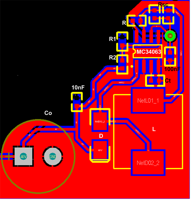

Was Überschwinger angeht: Das Layout spielt bei Schaltreglern auch eine
Rolle.

Glaube inzwischen auch, dass es am Layout liegt (Anhang ; Rsc= 1Ohm ||
1Ohm). Würde nur gern sicher sein, dass es nichts anderes ist, weil ich
die Platine so schon habe und ungern noch eine herstellen würde.
so, habe jetzt noch das im Datenblatt beschriebene optionale LC-Glied an
den Ausgang geschaltet. Es hat sich um einiges gebessert, ist noch nicht
ganz weg, aber doch ausreichend für meine Zwecke.
Danke für die Hilfe.
