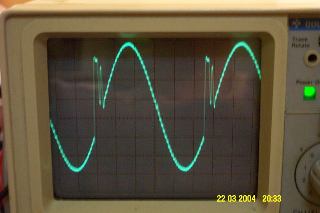

Nun das ganze in Assembler (ist mein erstes Assembler-Programm).
Das kleine Testprogramm schafft bei 51 Schritten ca. 44kHz - aber jetzt
hab ich immer ein nettes Eck in der Kurve (siehe angehängtes Bild).
Wie soll ich nun am besten die Frequenzeinstellung lösen? Mit einem
Timer?
Der Controller muss eigentlich nichts anderes machen als die Tabellen
abzuarbeiten, da das LCD und die Eingabe von einem zweiten Controller
übernommen wird.

von Andreas S. (andreas) (Admin) Benutzerseite
Du musst "sine" auf eine Adresse mit Low-Byte=0 legen, sonst musst du
beim Addieren das Carry berücksichtigen und den Zähler am Ende der
Tabelle wieder zurücksetzen.
Zur Frequenzeinstellung: schau dir
http://www.mikrocontroller.net/projects/dds/ an.
