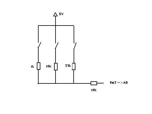

Gast #920885
Nochmal bessten Dank für die wertvolle Hinweise und Ratschläge.
Hab die Tastennmatrix auch gesehen, die ist etwas komplizierter als das
was ich habe, ich habe gerade eine kleine Zeichnung gemacht und die
Tasten die ich verwendet habe zu beschreiben.
Nur wie gesagt habe ich paar probleme mit dem Programmierung.
wollte die drei Fälle (beim Drücken auf Taste) mittels ADC einzeln
beschreiben.
Ich bedanke mich im Voraus bei euch Allen
Henry

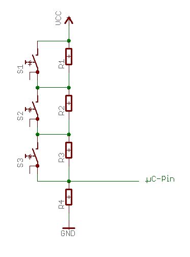

Gast #920912
Das wird so ohne weiteres nicht gehen, der gemeinsame Widerstand muss an
Masse und der Sternpunkt an den Analogeingang.
So wie im Bild oben hab ich es schon mal gemacht:
R1=6k8, R2=3k3, R3=2k2, R4=2k2
Damit kann ich dann auch mehrfach betätigte Tasten durch
einen einfachen Vergleich gegen definierte Grenzen im AD-Wert erkennen.
Mit 3 Tasten gibt es 8 Möglichkeiten -->  nötig sind 7 Grenzwerte.
keine Taste ->                0V
S1 -> 5V * R4/(   R2+R3+R4) = 1,42V
S2 -> 5V * R4/(R1+   R3+R4) = 0,98V
S3 -> 5V * R4/(R1+R2+   R4) = 0,89V
S1+S2 ->  5V * R4/(R3+R4)   = 2,5V
S1+S2+S3   ->                 5V
Ergibt 8 Sollwerte, die Grenzen müssen natürlich passend
dazwischenliegen.

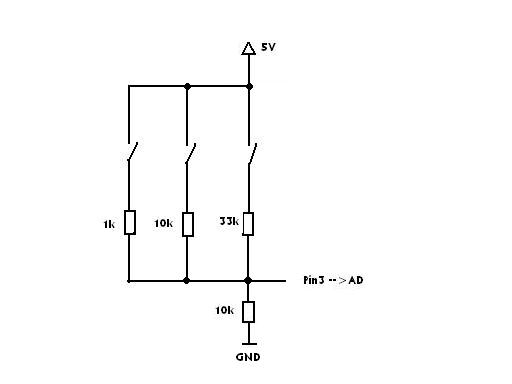

Da hast du völlig recht, ich hab nämlich die folgende schaltung in
meinem Bord, und die tasten sind schon dran.
beim Drücken von Tasten bzw Schliessen von Schalter
1k --> 4,73V
10k --> 2,6V
33k --> 1,21V
beim Code habe ich immer probleme
ich habe eine ADwandlung definiert mit der Funktion (ADkanallesen) +
float DAC( float dac)
   float u_ein = 0;
   u_ein =(dac*u_ref)/1024;
   return(u_ein);
und ich will die Tasten dann einzeln definieren
z.B
void Tastenprüfung(){
 Taste = ADkanallesen(3);
U = DAC(Taste);
return(U);
und dann will ich mit einer if anweissung die tasten auseinderhalten.
aber weiss nicht wirklich wie.???
bin echt durcheinander
und sorry wenn meine Fragen etwas blöd sind :(

Gast #921214
Ein uC ist ein binärer Sack.
Du machst dem das Leben einfacher, wenn du auch binär denkst.
Z.B. bekommst du vom AD-Wandler keine Spannung, sondern eine Zahl, die
von 0..1023 geht. Es macht für die Tastenauswertung keinen Sinn, in
einem Zwischenschritt die Spannung auszurechen und dann aus der Spannung
die Taste.
Der uC kann auch kein float rechnen. Versuche deshalb immer soweit
möglich in integer (also char, short und long) zu rechnen. Und auch
nicht mit grösserer Breite, als unbedingt nötig. Wenn sich eine Variable
also zwischen 0 und 200 bewegen kann, dann reicht ein unsigned char
vollkommen aus.
Also binär denken:
1k  --> 4,73V --> 969
10k --> 2,6V  --> 532
33k --> 1,21V --> 248
10-Bit-Wandler bezogen auf Vref=5V
(könnte wie von Peter Danegger vorgeschlagen auch der Präproz erledigen)
Ich gehe mal davon aus, dass das AD-Werteinlesen mit der Funktion
ADkanallesen(3) schon mal klappt. Dann gehts z.B. so weiter:
char Tastenabfrage(void){
   unsigned char taste;
   unsigned short adwert;
   adwert = ADkanallesen(3); // Annahme: 0..5V --> 0..1023
   taste  = 0;
   if      (adwert > 900) taste=1;
   else if (adwert > 500) taste=10;
   else if (adwert > 200) taste=33;
   return taste;
taste ist null, wenn nix gedrückt, sonst ungleich null. Aber Achtung
wegen Fehlerkennung bei mehreren gleichzeitig gedrückten Tasten.
(Firma: TravelRec.) Persönliche Seite #921230
>Aber Achtung wegen Fehlerkennung bei mehreren gleichzeitig gedrückten >Tasten.
Darum baut man die Schaltung auch wie im Anhang. Man kann gleiche
Widerstandswerte nehmen und bei Mehrfachbedienung der Tasten gewinnt
die, die dem Controller am nächsten ist. Zu einer Fehlerkennung einer
gerade nicht gedrückten Taste kann es hier nicht kommen.
