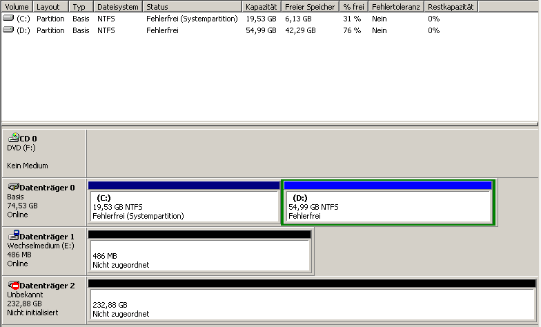

Gast #920876
...wenn dann habe ich nur die möglichkeit ein fs unter windows
einzubinden, dem speichermedium kann ich in diesem speziellen fall kein
gängiges fs verpassen...
ich kann nur versuchen das format zu unterstützen, oder den kram raw
auszulesen, das raw auslesen geht bereits, das fs von windows
unterstützen zu lassen wäre "nice to have".
zu den formatierungsausgaben aus der windows datenträgerverwaltung habe
ich nochmal einen kleinen screenshot angehängt, das unterste laufwerk
ist leer, auf dem laufwerk in der mitte war mal ein fat16, hier habe ich
den mbr gelöscht, dennoch wird ihm ein buchstabe von windows zugeordnet,
verhält sich also noch nicht ganz so wie das unterste laufwerk.
jetzt ist hier noch die frage, welche informationen könnten dort noch
gespeichert sein.
gruß,
w.
übrigens, es kann nicht daran liegen das es sich um ein wechselm.
handelt, da das untere laufwerk auch eines ist.

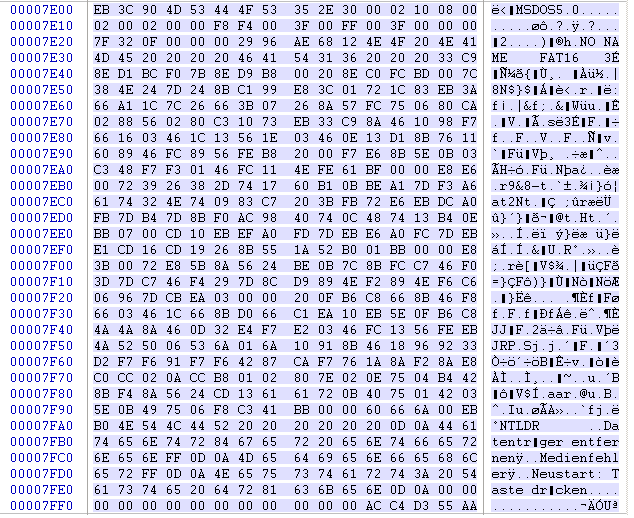

damit war es allerding möglich die Lage der Partitionstabelle und der
FatTable zu bestimmen, sowie die lage des Rootdir und auch die der data
area.
siehe:
http://home.teleport.com/~brainy/fat16.htm
FAT16 Drive Layout
Offset Description
Start of Partition Boot Sector
Start + # of Reserved Sectors Fat Tables
Start + # of Reserved + (# of Sectors Per FAT * 2) Root Directory Entry
Start + # of Reserved + (# of Sectors Per FAT * 2) + ((Maximum Root
Directory Entries * 32) / Bytes per Sector)  Data Area (Starts with
Cluster #2)
das klappt!

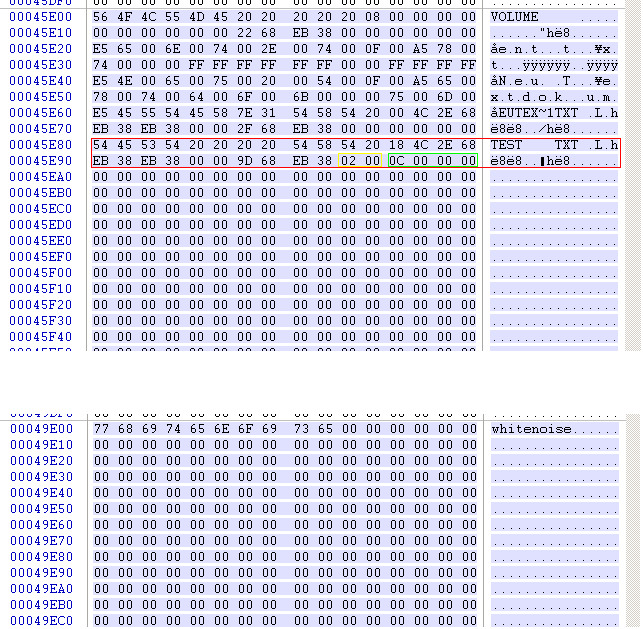

 allerdings komme ich mit den angaben bei wickipedia nicht relativ vom
file eintrag im root dir auf den datenbereich des files.
es sind die bytes 0x1a und 0x1b zusammen gelesen als 0x0002 relativ im
root eintrag (gelb eingekreist), das grüne ist die größe der datei, es
ist eine textdatei mit dem inhalt "whitenoise"...
komisch ist auch das so ein fileverweiß immer aus 32byte bestehen soll,
was also ist der ganze kram vor dem roten kasten (siehe anhang) !? das
device heißt VOLUME, ist ein stick mit 512MB.
bei wicki steht:
1A 2 (Offset des Start-Clusters) + 2 !?
wie komme ich mit:
0x0002 +2
einer sektorgröße von 0x200 von dem eintrag im root dir 0x45e00 zum
beginn der datei 0x49e00?
vielleicht hat jemand von euch einen plan!?
gruß,
whitenoise
Persönliche Seite #923479
> bei wicki steht:
> wie komme ich mit:
> 0x0002 +2
Bei Wiki ist von Clustern die Rede - das deutsche
Microsoft-Sprech-Pendant dazu ist "Zuordnungseinheit".
FAT verwaltet nicht Sektoren, sondern ebenjene Cluster. Und die sind je
nach FAT-Variante und Größe des Datenträgers unterschiedlich groß, immer
aber eine Zweierpotenz mal ein Sektor groß.
(kleinste Clustergröße ist also 1 Sektor, dann kommen 2, 4, 8, 16, 32
etc.)
Dein Ansatz erscheint mir im übrigen immer noch verfehlt.
Gast #923506
hallo rufus,
aus deiner sich würde ich das auch so sehen...dies ist aber nur ein
kleiner teil von etwas größerem, desswen strukturen einige dinge nicht
anders zulassen...
die sectors per cluster sind auf:
0x10 (byte 0xd) im patitionseintrag.
http://de.wikipedia.org/wiki/File_Allocation_Table#Bootsektor
damit ergibt dies sich zu:
offset des startclusters 0x0002 + 2 =
4*0x10=0x40
ein sektor hat 0x200 (*0x40) byte, sind dann 0x8000 byte, in
wirklichkeit sind es aber nur 0x4000 von 0x45e00 bis 0x49e00.
-gibt es evtl noch einen guten link, wo dieser bereich noch etwas
ausführlicher beleuchtet wird? gerade wegen der bytes vor dem
filenameeintrag: anhang: RootDirAnd...
gruß,
whitenoise
