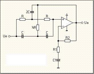

Hallo!
Ich habe Folgendes Problem.
Ich habe eine Bandsperre gesucht und auch gefunden...
Nun möchte ich diese aber auch ganz gerne verstehen wie sie
funktioniert, komm aber nicht so recht dahinter.
Die Schaltung besteht aus einem Doppel- T- Glied und einem OP, der über
ein Widrstandsverhältnis in Gegenkopplung geschaltet ist.
Das Widerstandsverhältnis ist mir noch klar, für den Verstärkungsfaktor
des OP.
Aber vielleicht könnte mir einer die Funktion der Doppel- T- Schaltung
erklären?!?! Ich verstehe nicht so ganz warum einige Frequenzen so
durchgelassen werden und andere stark gedämpft werden. Wie halt das
Bandsperren Verhalten entsteht.
Vielen Dank schon mal...
Ach ja, hier ist mal ein Bild von der Schaltung:

Lade Dir SWCADIII von LT runter und simuliere Deine Schaltung damit. Das
ersetzt nicht das mathematische Verständnis, bringt aber viel für das
Verständnis der Funktion der einzelnen BE.
Naja, und die rechnerische Dimensionierung läßt sich so auch überprüfen.
