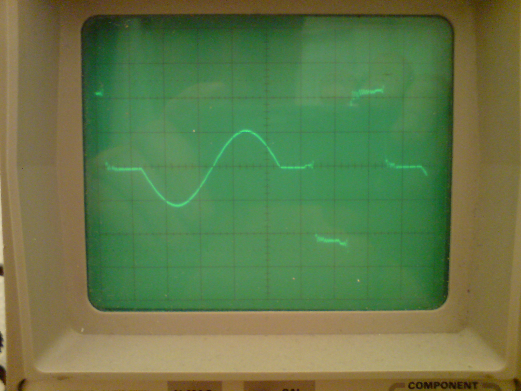

Hi, ich realisiere gerade das Abspielen von Audio mit einem CS4272
Audio-Codec. momentan sende ich erstmal einen Sektor Testdaten - eine
Sinuswelle, Nullwerte und 2 Rechteckflanken. Den Oszi-Tastkopf habe ich
direkt an die Ausgänge gehangen (also GND an AOUT- und den Signaleingang
an AOUT+) 7 Gerät läuft mit Batterie. Wenn ich jetzt messe, sieht das

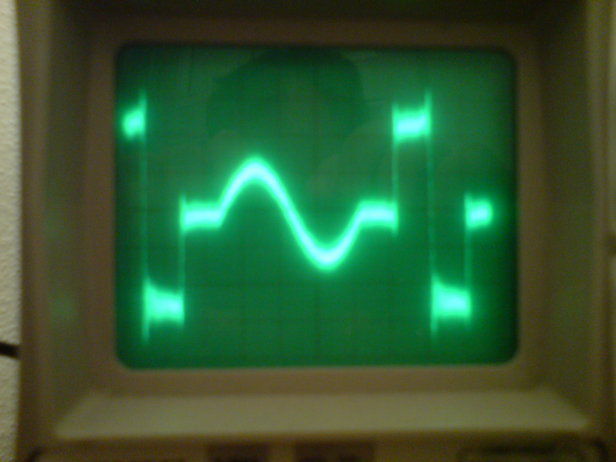

Signal total verrauscht aus, ich dachte schon, mit meiner
Datenübertragung stimmt was nicht.
Dann habe ich zufällig gesehen, daß beim an- und abklemmen manchmal
alles super aussieht, und ich konnte das reproduzieren, indem ich
100kOhm in Reihe zum Tastkopf geschaltet habe. Daß die Kurve nicht exakt
rechteckig ist, schiebe ich mal auf meine Freiluftverdrahtung (ca. 10cm
Leitungsweg hinter den Ausgängen vom Chip).
Habe ich jetzt falsch gemessen und mein Signal ist super, oder hat der
100kOhm-Widerstand einfach alles weggeglättet (siehe nächstes Bild) und
mein Signal ist verrauscht?

Der 100-kΩ-Widerstand bildet zusammen mit der Eingangskapazität deines
Tastkopfes einen prima Tiefpass.  Lass uns überschlagen, du hast 100 kΩ
und 15 pF, das ist eine Zeitkonstante von 1,5 µs oder eine Grenzfrequenz
des Tiefpasses im Bereich von 100 kHz.
Gast #921940
>eine Grenzfrequenz des Tiefpasses im Bereich von 100 kHz
und trotzdem sieht man im zweiten Bild noch Reste von irgendwelchen
hochfrequenten Komponenten.

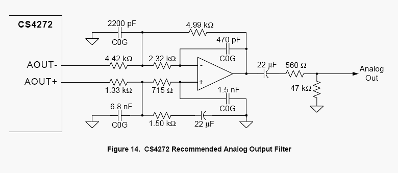

Muß da an den Ausgängen noch was getan werden (Bild)?

Gast #921951
Ach ja und die "Reste" liegen bestimmt an meinem
Freiluft-Test-Boardlayout. Ein Sektor (512 Bytes, 16Bit pro Sample), den
man im Bild sieht, dauert nur ca. 5ms. Also alles was da "rauscht" ist
offenbar >> 100MHz.

Na dann bin ich ja beruhigt (Beitrag von Benedikt, zeitl. mit meinem
überschnitten)
Ich werde also diese Ausgangsstufe mal aufbauen. Was sind das eigentlich
für Kondensatoren mit "C0G"? Wenn ich z.B. bei Reichelt danach suche,
finde ich nix..
