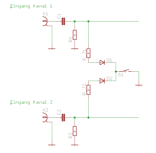

Hallo!
Ich habe hier eine Schaltung mit zwei Kanälen, die am Eingang jeweils
einen identischen Hochpassfilter aufweisen. Die Grenzfrequenz der
Hochpassfilter soll per Hand einstellbar sein (zwei Werte,
hoch/niedrig).
Da beide Kanäle jedoch immer gleich gefiltert werden sollen (also
entweder beide Eingänge mit hoher oder beide Kanäle mit niedriger
Grenzfrequenz), will ich mit einem Schalter auskommen, mit dem ich beide
Filter gleichzeitig "umschalte".
Kann ich das so machen wie im angefügten Bild, oder gibt es da
elegantere Möglichkeiten als mit Dioden? (Bin noch relativer Anfänger,
daher übersehe ich vielleicht eine einfachere Lösung).
Ich möchte halt, das mir mein Signal nicht von einem Eingang auf den
anderen überkoppelt; außerdem sollte das Signal natürlich möglichst
wenig zusätzlich verrauscht/verzerrt werden.
Gast #923786
Du kannst, wenn das Signal klein ist, mit Dioden im Signalweg schalten
deren Arbeitspunktstrom im Durchlassbetrieb natürlich höher als der
Signalstrom sein muss. Signalauskopplung dann mit Kondensatoren.
Alternativ Mosfets als Analogschalter oder gleich integrierte
Analogschalter.
Viele Grüße,
 Martin L.
