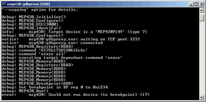

So, habe das Projekt neu aufgebaut und nun sieht es schon anders aus. Er
hat sogar 1x im Main angehalten, aber jetzt geht wieder nichts mehr! Bin
am verzweifeln
Hier die Meldung die mir der gdbproxy ausgibt (Anhang) Irgendwie scheint
da was falsch zu sein. Habe auch noch andere Probs festgestellt. Ich
steuer einen max7221 an, oder besser gesagt, will ich... Nun setzt
dieser Baustein beim starten ein Testmuster. Es läuchten also alle LED
in der Matrix. Das macht das Dingens auch, aber nur wenn ich den
Programmer ausziehe! Ist der Programmer dran geht nix oder nur jedes
20zigste mal. Aber auch dann habe ich die Fehlermeldung
Gruss reflection

Hm, der schreibt ja das Programm gar nicht in den Flash, kein Wunder,
dass er den Brekpoint nicht findet. Wie sieht denn deine Ini Datei für
den GDB aus?
Ich kann dir wirklich dringend die aktuelle Version empfehlen. Die läuft
bei mir absolut zuverlässig. Einzig die GDB-Ini Datei muss leicht
angepasst werden.

Wenn´s die Datei table.elf gibt. Aber anhand der Ausgabe des Proxy sieht
man, dass sie nicht reingeladen wird. / mit \ verwechselt? Nimm mal die
ganzen set remote blabla raus, braucht man nicht.
Also nur
target remote localhost:3333
monitor erase all
load Debug\table.elf
