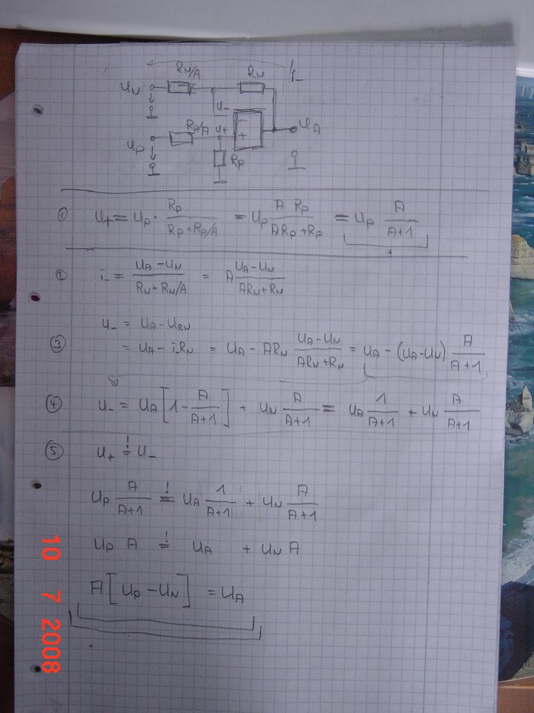

ich habe hier eine Schaltung bei der ich die Übertragungsfunktion Ua zu
bestimmen habe. Nun den ersten Schritt habe ich hinbekommen.
Wenn Up=0 , dann entsteht ein invertierender Verstärker und somit ist
Ua = -A*Un.
Aber was passiert mit der Schaltung wenn, Un=0 ist ??
Ich vermute dies wie ein Elektrometerverstärker aus, aber ich weiß nicht
wie ich die Gleichung hierzu aufstellen kann ? An welchem Widerstand
fällt Up ab ? Kann mir jemand erläutern wie dieser Elko aussieht ?
mfg
Felix

>Welche Gleichungen ?
Es gibt eine ultimative Möglichkeit, Übertragungsfunktionen von OPVs zu
ermitteln.
Diese hier:
>>Der Operationsverstärker stellt sich am Ausgang so ein, dass U+ = U-
>>ist.
Also musst du nur diese beiden Gleichungen aufstellen und nach Ua
umformen:
>>Setze einfach die Gleichungen für U+ und U- an.
Siehe Anhang.
