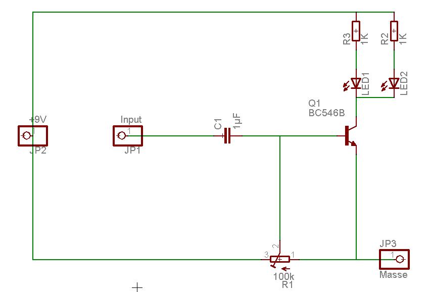

Gast #922789
folgendes:
Ich gehe mal davon aus, dass die 0,2V vom Tonabnehmer kommen...
... braucht der nich eine initialspannung oder sowas?
...falls nicht, probiers mal so:
                                            LED + Vorwiderstand
         (Kein ELKO)                        zwischen Collector und 9V
         Kondensator (ca. 1uF)                      I
                  X X                              /
                  X X                   basis  I  /
Gitarre-Signal----X X--------------------------I / NPN-Transistor
                  X X           I              I \
                  X X           I                 \
                                I                  \
                                I                   I emitter
                                ISchleifer          I
                                I                   I
                         XXXXXXXXXXXXXXX            I
9V-----------------------XPotentiometerX-------------------Masse und
                         XXXXXXXXXXXXXXX                   Gitarre-Masse
... besser wäre ein Feldeffekttransistor - oder Darlington
Am Besten ein sehr hochohmiges Poti mindesens > 100kOhm
Das Poti so einstellen, dass die LED gerade nicht leuchtet, den
Vorwiderstand unter Berücksichtigung des Transistors Dimensionieren
Gast #922793

Gast #923487
hallo
R1 u. R2 sollte 1Mohm sein.
Bei 100 KOhm wird die Qualität des Signals schlechter und die
Ausgangsspannung geringer.
Schätze 0,02-0,04V
#923692
@Rentner
>Schätze 0,02-0,04V
Wie kommst du darauf ? Von einer Quellenimpedanz hat Peter bisher nichts
gesagt.
Wenn du auf 0.02V kommst mueste die Quellenimpedanz so bei ca. 500Kohm
liegen.
Gruss Helmi
