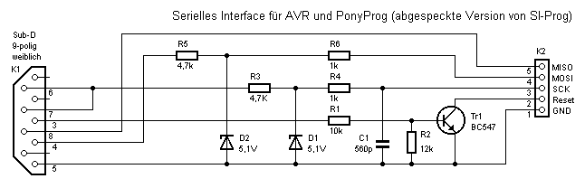

von Gerrit (Gast)
@Toto: Das ist schon gut so, wenn man die beste Lösung möchte, sollte
man schon alle kennen.
Ich habe etwas grob ähnliches gefunden, aber ich denke, der von dir
gepostete Link enthält die sinnvollste Lösung.
Also erstmal wieder bei Reichelt bestellen....

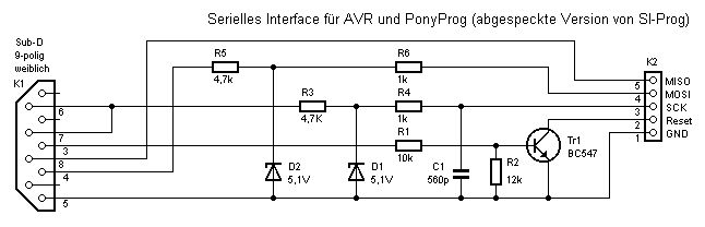

Was haltet ihr von dem drangehängten seriellen Adapter?
Beste Grüße und vielen Dank erstmal,
Gerrit
von leo9 (Gast)
Gar nichts !
Diese Schaltung (und 99% aller anderen die über die serielle
Schnittstelle laufen) lebt davon dass die meisten RS232 Schnittstellen
(-treiber) der PC weit toleranter sind als die V.24 vorschreibt. Auf
einer RS232 Leitung sind nur Pegel zwischen +3 und +12V (=Mark) und -3
und -12V (=Space) definiert. der Bereich von -3 bis +3V gilt als
undefiniert und somit ist es purer Zufall ob die Datenleitung vom Avr
vom Pc richtig interpretiert wird (Die Praxis zeigt zwar dass die
meisten PC weniger als +3V als Space interpretieren, funktionieren muß
es aber nicht.
Ein wirklich seriöses Programmiergerät kann nur mit einem
eigenständigen uP gelöst werden. Daten über eine innerhalb der Specs.
genutzen RS-232-Verbindung zum uP transferieren und der kümmert sich
ums Timing und die Pegel am Ziel uP.
Für den Heimgebrauch ist meiner Meinung nach die Variante über die
parallele Schnittstelle und ISP-Programmierung noch der seriöste
Kompromis zwischen Aufwand und Nutzen. Man sollte aber die 0815-244-er
Schaltung durch Pullups erweitern. Speziell bei HCT-Treibern und
abgestecktem PC kann es sonst zu eigenartigen Fehlern kommen. Auch die
Entkopplung der Spannungsversorgung mit Diode und Stützkondesnsator am
Ic sollten nicht fehlen. Auch die zwei Kurzschlußbrücken am 25-poligen
Stecker sind eine häufige Fehlerquelle weil manche rogrammiersoftware
über eine und/oder beide Brücken kontrolliert ob überhaupt ein
Interface angesteckt ist.
grüsse leo9

Wenn du die serielle Schnittstelle benutzt, würde ich auf jeden Fall
einen Pegelwandler IC (MAX232,202) oder kompatibel einsetzen, damit es
wie Leo schon geschrieben hat nicht zu Pegelproblem kommt.
Bei deiner obigen Schaltung bewegt sich die Spannung auf den
Datenleitungen, durch die beiden Z-Dioden im Bereich von 0 und 5V.
Was eben nicht der V.24 Norm entspricht.Funtioniert zwar meistens, aber
eben nicht mit jeder Hardware auf den Motherboards.
