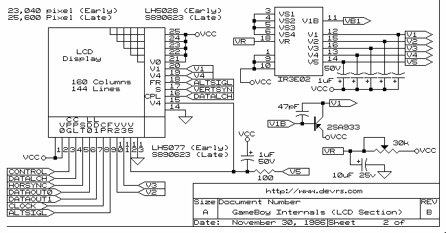

Hi @all,
weis irgendjemand von euch evtl. ob man das Display aus nem alten
Gameboy noch verwenden kann  ?! oder muss ich das gleich wieder mit dem
Displaycontroller verbinden (SED1335 z.b.)
Gruß Dennis
von anfänger (Gast)
hier! das hab ich vor langer zeit mal im netz gefunden. ist die
pinbelegung des gameboylcds. habs aber nie ausporbiert
von Martin (Gast)
ich hatte vor einiger zeit auch mal versucht (erfolglos) einige
informationen zum thema gb-lcd ansteuerunt zusammenzusuchen, hab aber
sogut wie nichts brauchbares gefunden.
