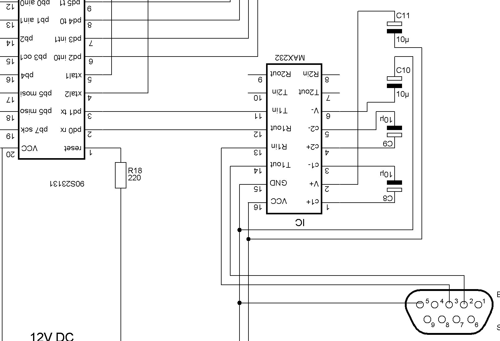

ich habe gerade einen max232 mit Kabel an den 90s8535 "drangemacht"
und ein wenig experimentiert.Es ist kein Problem zwischen AVR und Pc,
und kein Problem zwischen Palm und PC.Nur der Palm will nicht mit dem
AVR.
Falls jemand eine Idee oder Erfahrung hat wäre ich shr dankbar.

Gast #69303
fasse mal so zusammen:
ATMEL sendet und empfängt 5V-Signale (RS422) von und zum MAX232.
Der MAX232 wandelt von RS422 (5Volt-Logik) auf RS232 (-12V logik),
sendet und empfängt Daten zum/von PC oder Palm.
Direkte Verbindung vom Atmel 90s8535 zu einem Geraät mit RS232 geht
nicht weil RS232/RS422 oder eben 5Volt-Logik/-12Volt-Logik.
Habe schon öfter Verbindung von Atmel über Max232 zum PC oder auch zum
Psion 3c (RS232 Schnittstelle) hergestellt, soweit keine Probleme
aufgetaucht. Wei leo9 schon schrieb, einfach über 3-Draht-Verbindung,
also MAX232 -> PC über PC-Pin 2 und 3 sowie GND auf Pin5.
Wenn mal nicht funktionieren sollte kann man mal durch Vertauschen von
2 und 3 probieren, oder durch messen: Vom PC der Sendepin sollte ca.
-12V gegen GND haben, der Empfangspin so gegen 0V. RS232 vom MAX232
genauso. Dann eben Senden/Empfangen über Kreuz verbinden.
Habe mal einen Ausschnitt aus Schaltplan (png-Format) angefügt.
Viel Erfolg!

Gast #69312
Leo,Ingolf.
Asche auf mein Haupt!
Ich habe vergessen die Erde zwischen PALM und AVR zu verbinden!
Ja ich weiss das ist dähmlich mit h.
Bitte keinen Spott ich schähme mich schon genug.
Abschliessend vieln Dank für eure Hilfe ich denke ich hab was gelernt
und vieleicht kann ich das, hier im Forum mal, weitergeben.
THANX ALOT
gruss achim
