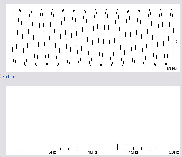

Ich beschäftige mich noch nicht lange mit DSP, versuche mich aber im
Moment damit die FFT zu verstehen und anzuwenden. Ich habe ein
Testprogramm geschrieben, welches mir ein Signal generiert und
anschlißend dieses Signal wieder analysiert. (Nicht unbedingt ein
Sinnvolles Programm, aber so möchte ich die FFT testen)
Hier stoße ich auch auf ein Problem. In meinem Test erzeuge ich eine
Sinusfunktion mit 15Hz. Als Bitrate habe ich 22050 gewählt. Wenn ich
diese Funktion nun in meiner FFT analysiere mit 16384 Punkten bekomme
ich kein exaktes Ergebnis. Als Ergebnis der FFT bekomme ich 12 Hz und
nicht 15Hz.
Ist die FFT nicht so genau das es zu solchen Abweichungen kommt oder
muss an meinem Sourcecode ein Fehler sein?
Im Anhang ein Screenshot meines Testprogrammes. Wenn ihr vermutet das es
an meinem Source liegt und die FFT eigentlich exakt 15Hz als Ergebnis
liefern müsste kann ich den source auch gerne mal posten.
Ich hoffe mir kann jemand helfen.
Vielen Dank schonmal!
Markus

Erklär doch mal warum du so krumme Zahlen für Bitrate und FFT Länge
genommen hast.
Wenn ich deine Nummern nehme dann sieht deine FFT nicht eine volle Zahl
an Sinusschwingen und dann entsteht der sogenannten "Leakage"-Effekt.
Mach mal folgendes, nehme 16170 Samples von deinem Signal und dann setze
die restlichen Samples bis 16384 auf 0. Wenn du jetzt die FFT
berechnest, sollte es genau einen Strich im Frequenzspektrum geben.

Gast #923541
Was ist das für eine Software/Simulations-/Entwicklungsumgebung? Ein
bisschen Leckage ist zu sehen, wenn Du das Eingangssignal maschinell
erzeugt hast, müsste es genau sein, und es müsste keine Leckage geben.
Daher tippe ich eher auf Programmierfehler.

Gast #923572
Falls Du 16384 Punkte hast und 22050 Sampl pro sek. sind, ist das
Abtastfenster 16384/22050 0,743 Sekunden.
Die erste Spektrallinie ist 1/0,743 also 1,345 Hz.
Im Bild ist 12 Hz angezeigt. Falls Du 12 Spektrallinien mit 1,345
multiplizierst ensteht 20 Hz.
Noch immer nicht 15 Hz. Vielleicht ist noch ein zweites Problem beim
Generator oder bei der Skalierung.

Gast #923593
Mh... 12 * 1,345 ergibt 16,15
Wäre das eine logischere ungenauigkeit? Ich weiß halt nicht wie exakt
die Rückrechnung sein muss wenn das Eingangssignal selber generiert ist
und eigentlich sauber sein sollte.
Nochmal eine kleine Verständnisfrage am Rande. Nach der Analyse von
einer 16384 Punkte-FFT bekomme ich doch ein Spektrum von 8192 Punkten
als Ergebnis oder? Entspricht dann jeder Punkt (wie Max es vorgerechnet
hat) 1,345 Hz oder muss ich von den 8192 Punkten ausgehen und somit 1 /
(8192 / 22050) dafür rechnen?
Gast #923607
Ich habe es jetzt mal mit max's ansatz versucht, und das Ganze macht
durchaus Sinn ;)
Ich habe jetzt mal eine Funktion generiert die aus 15Hz, 30 Hz und 50 Hz
zusammengesetzt wurde.
Schaut man sich das Spektrum an komme ich auf folgende werte
12 * 1,345 = 16,14 Hz
23 * 1,345 = 30,94 Hz
38 * 1,345 = 51,11 Hz
Also passt einigermaßen...
Gibt es noch Möglichkeiten die Werte genauer zu bekommen?
Gast #923666
Eine Verbesserung.
Falls nicht genau die Schwingungen  in das Abtastfenster passen, (z.B.
30,5 Schwingungen im Fenstster), erhält man mehrere Spektallinien.
Falls man darüber ein Parabel (x²) zieht und aus dieser Gleichung das
Maximum berechnet, wird es genauer.
Etwas stutzig mach mich, dass bei 15 Hz fast nur eine Spektrallinie ist,
bei
30 Hz ein breiteres Spektrum zu sehen ist.
Feinauflösung eines Spektrums:
Durch folgende Operationen wird das Spektrum eines
Signals genauer als mit einer einfachen FFT bestimmt.
Hamming Fenster, Zero Padding, Power Spektrum,
Peak Detektor.
